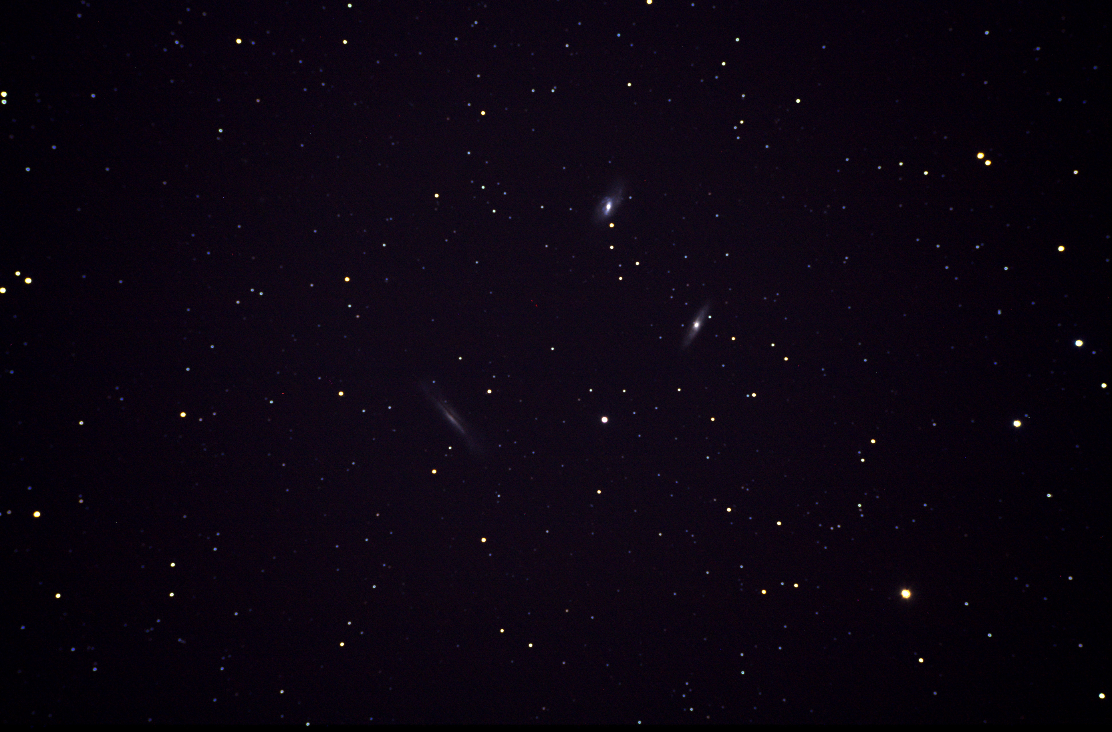

Je continue lentement mais surement ma très modeste progression astrophotographique.
Vendredi soir ciel magnifique, turbulence modérée, sortie du club programmée sur notre site d'observation (1250 m, pas de lampadaires, pollution lumineuse faible), pas de lune avant 1h.
J'ai ciblé le Triplet du Lion, bien placé dans le ciel.
J'ai utilisé le matériel du club : lunette 80/500 ED sur CG5 goto.
Et mon apn Canon 1000D non défiltré.
J'ai eu l'excellente surprise d'arriver à faire des poses beaucoup plus longues que d'habitude.
Je suis monté jusqu'à 5 minutes de pose, là les étoiles commençaient un tout petit peu à ressembler à des patatoïdes en zoomant à fond dessus, mais jusqu'à 3 minutes elles étaient encore parfaitement rondes sur les 3/4 des images.
Précédemment j'arrivais à 1min30 au max, au delà ça devenait franchement des patates très allongées, limite des frites ;).
Ce qui a changé par rapport aux essais précédents : Lunette de 3 ? kg au lieu de mon newton de 5 kg.
A votre avis : est-ce que c'est juste un gros coup de chance de ce soir là ou puis-je espérer reproduire ce résultat régulièrement ? Est-ce que c'est la différence de poids/porte-à-faux entre la lunette et le Newton qui joue à ce point ?
Mon objectif de ce printemps étant d'arriver à tenir régulièrement 3 minutes de pose sans autoguidage (avec max 25% de déchet), pour pouvoir faire des photos souvenir à peu près regardables des objets "faciles" du ciel.

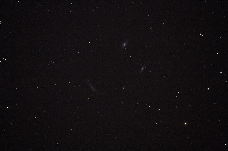

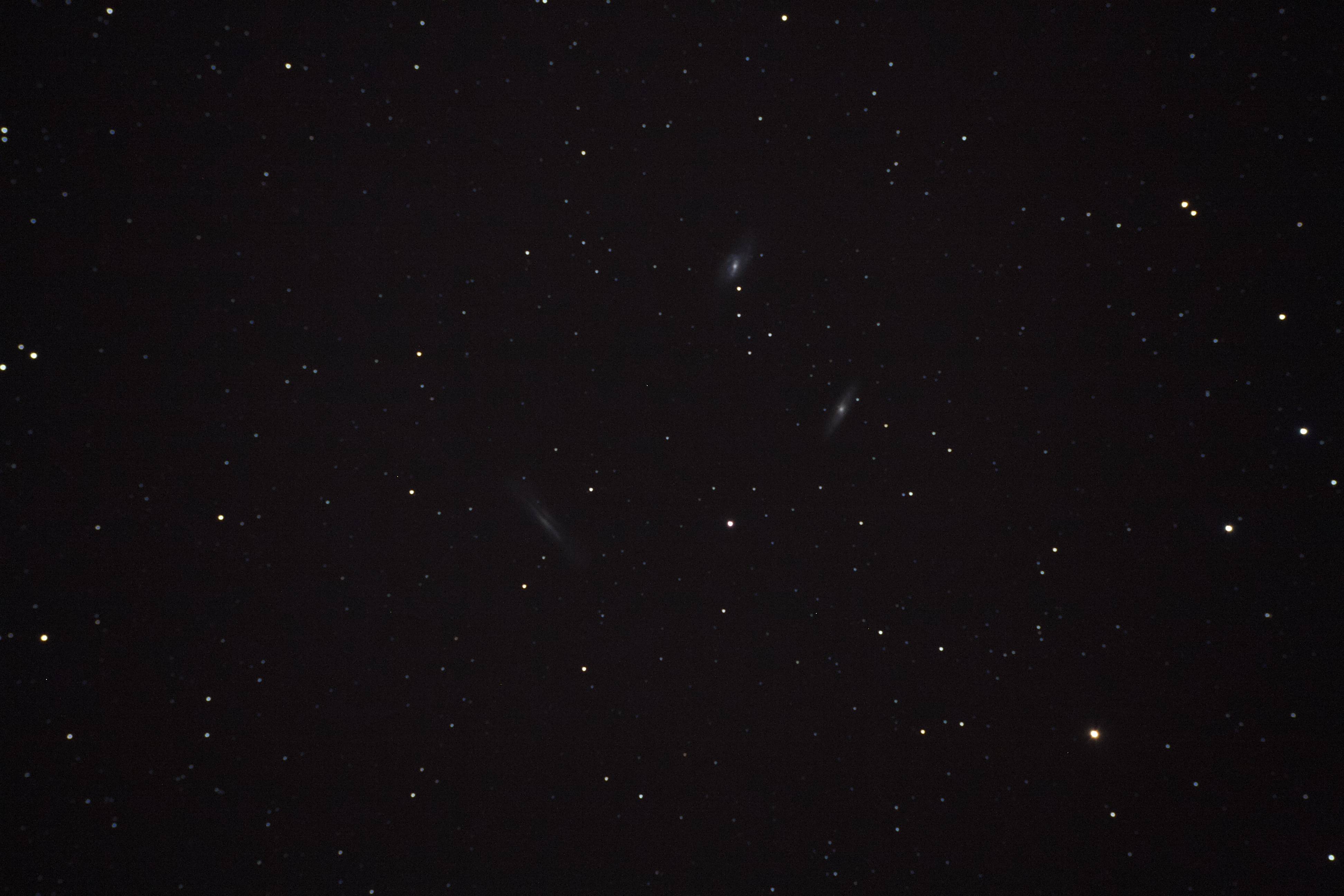

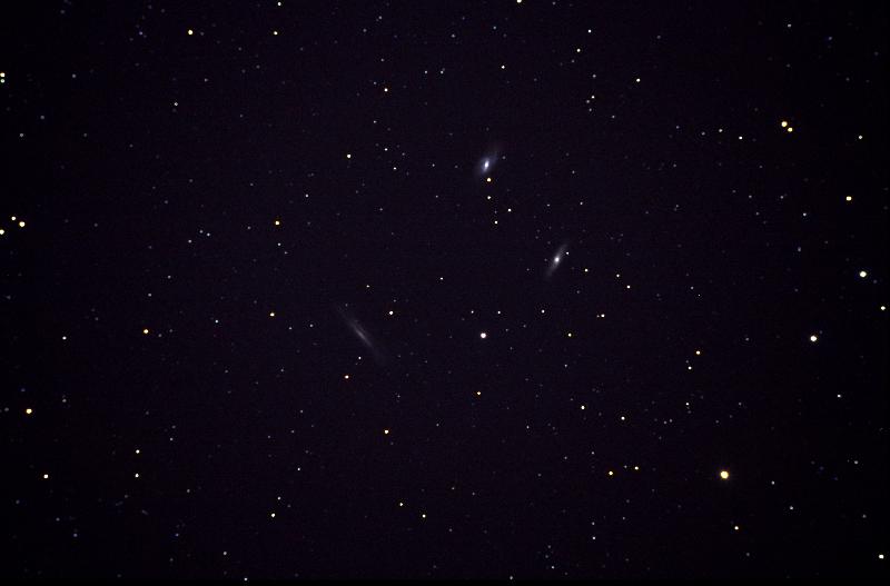

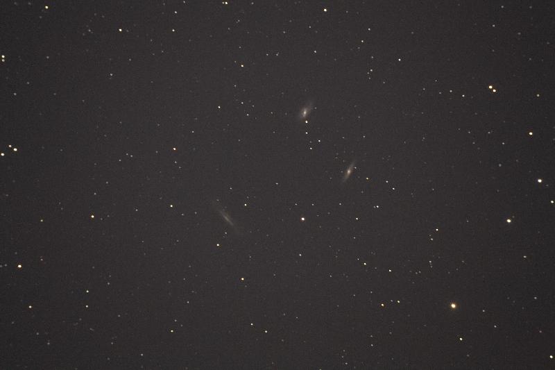

J'ai chargé 2 images.
1- Brute de 300s:
2- Image (empilement de 2 brutes de 300s et 3 dark de 300s, réglage du noir et du blanc 6-60 au lieu de 0-256 par défaut, aucun autre traitement) :
- On voit bien le vignettage
- La couleur dominante du fond parasite est rouge (j'aime pas ça)
- Il reste des vilains pixels rouges flagrants que je sais pas comment faire disparaitre
Vos avis ?

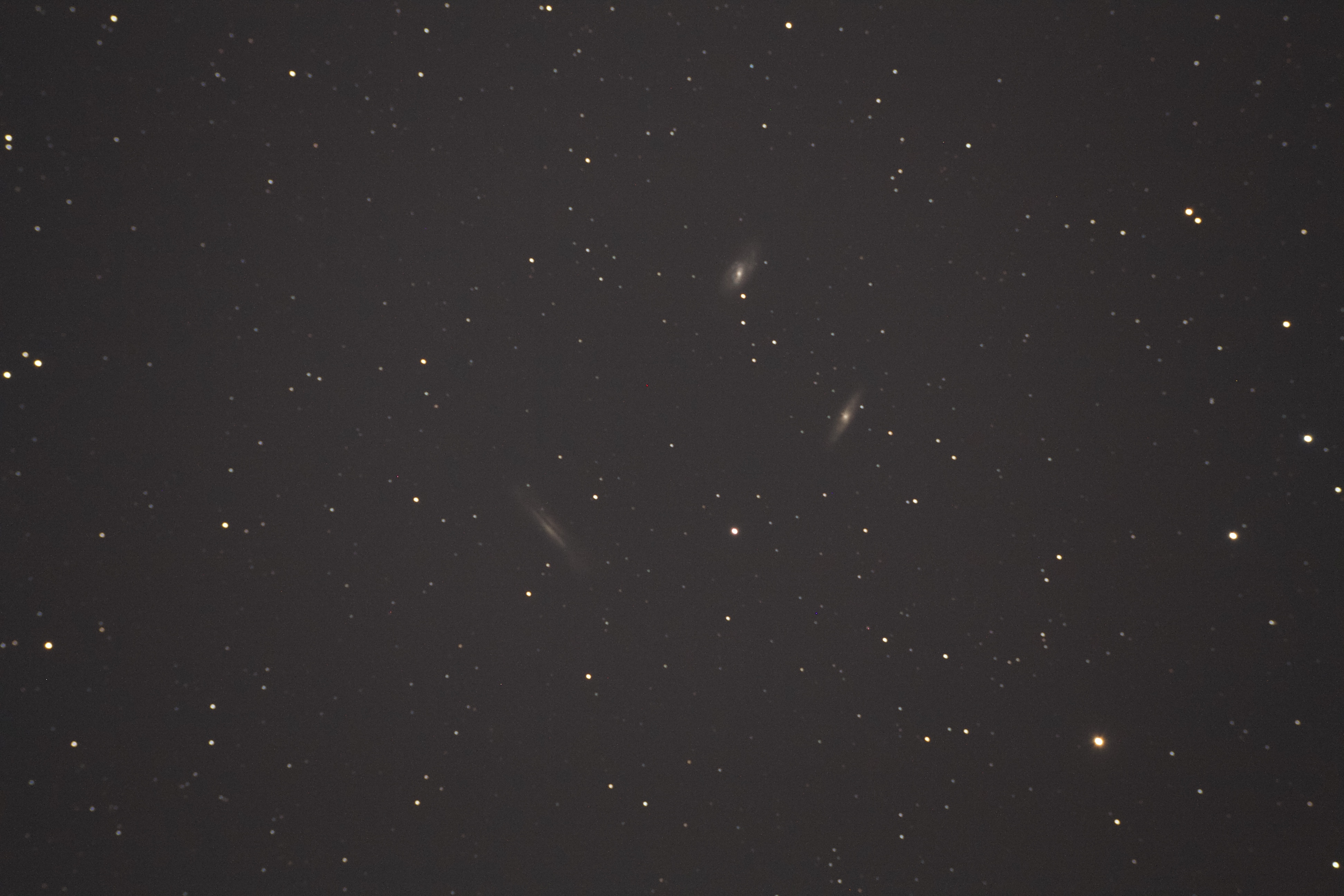

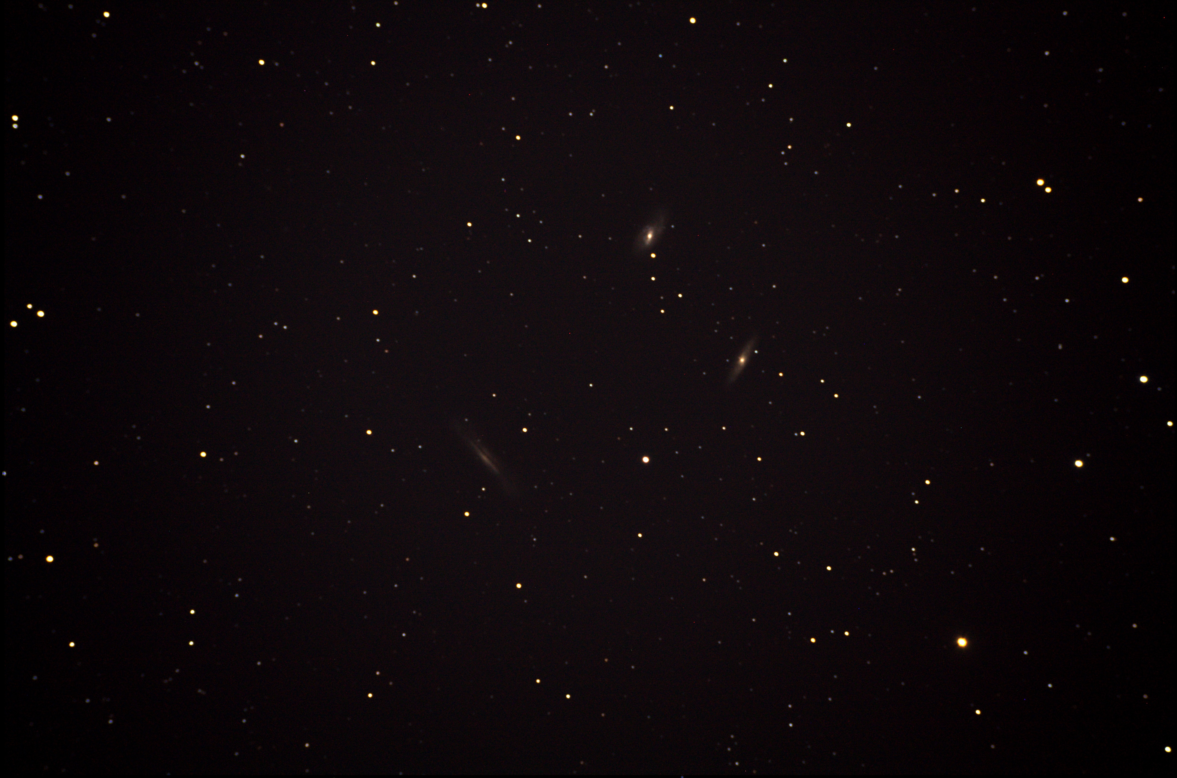

La suite : idem avec les poses de 180s.
1- Une brute
2- Une image (7 brutes, noir-blanc = 2-20)
Voilà.
On voit bien que l'image finale n'est pas beaucoup meilleure que la brute (et en plus, les vilains pixels rouges s'additionnant, ils sont plus nombreux).
Je suis preneur de tout avis pour améliorer ça.
Non, la seconde image empilée est meilleure.
Mais là encore, tu peux te contenter d'une seule image unitaire. C'est le plus simple.
Cela dépend ce que tu cherches à obtenir.

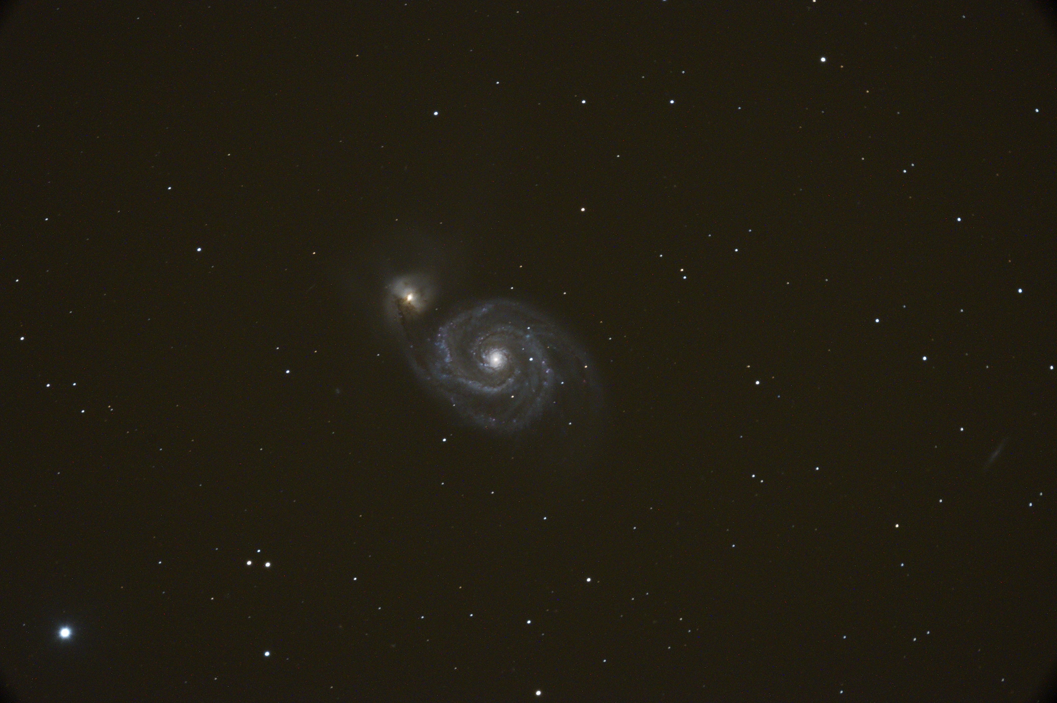

Juste pour t'encourager à te passer t'autoguidage, une pose de 4 minutes sur l'AZEQ6 bien réglée, et le C11 à 2800mm de focale... Bon, ok, sur 5 poses, j'ai seulement 2 bonnes. C'était juste pour passer le temps durant la mise en température du tube...
Avec une monture bien réglée et une focale moindre qu'un C11, ça devrait passer !
