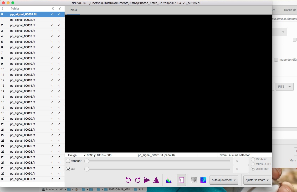

Après dématriçage, les images toutes noires sorties du prétraitement restent des images toutes noires... J'ai encore dû louper un truc...
Dans l'onglet conversion, j'ai chargé les images prétraitées, donné un nom de séquence "dem_signal_" activé "dématriçage" et lancé la conversion. Auparavant j'ai aussi vérifié les paramètres de dématricage : motif "RGGB" et méthode "VNG".
Dans la fenêtre de visualisation et dans la fenêtre image RVB j'obtiens une image toute noire.
l'image noire c'est pas très grave, sous ton image tu as 2 curseurs, tire celui du haut vers la gauche et vois si tu fais apparaitre des choses.
Aucun résultat, l'image reste noire que je sélectionne la vue "histogramme, autoajustement ou n'importe quelle autre ou que je joue avec les curseurs. Tout noir.
Partage une image FITS que tu dis être noire.
Il se peut que tu aies soustraits 2 fois l'offset. Il faut bien suivre le tuto.
La capture d'écran :
Le Fits :

La effectivement a voir ton impression d'écran c'est tout noir (les 2 sliders sont décalé vers la gauche à 0).

Oui j'ai démarré avec 31 brutes (sur lesquelles on voit bien du signal) et 15 dark (sur lesquelles on voit bien du noir et des pixels foireux).
C'est sur que je me trompe quelque part, mais j'arrive pas à voir où...
je le refais en direct en écrivant ici au fur et à mesure :
- Conversion des dark de .cr2 en fits (sans dématriçage)
- J'obtiens bien des images darks pas tout à fait noires avec une trame
- Empilement de la séquence des darks (somme ; toutes les images de la séquence)
- J'obtiens un master dark qui ressemble tout à fait aux darks
- Conversion des brutes de .cr2 et fits (sans dématriçage)
- J'obtiens des images avec du signal visible
- Prétraitement de la séquence des brutes (sans master flat, sans master offset, avec le master dark que je viens de créer ; avec la correction cosmétique ; avec la case CFA cochée)
- J'obtiens des images prétraitées toutes noires
Est-ce que je dois faire le dématriçage dès le départ ?
Sur le tuto, c'est fait dans une deuxième étape après le prétraitement sans dématriçage, donc j'ai suivi pareil.
Edit :
- j'ai essayé sans cocher la case CFA : même résultat
- j'ai essayé sans cocher la correction cosmétique : même résultat
- j'ai essayé avec optimisation des dark : même résultat
- j'ai dématricé les images prétraitées quand même (onglet conversion, charger les bonnes images, mettre un nom de sortie, lancer la conversion avec dématriçage coché) : après dématriçage, ça ne change évidemment rien, c'est tout noir sur chacune des 3 couleurs et c'est tout noir sur l'image RVB aussi.
- encore un essai : j'ai commencé par dématricé le master dark et les brutes (j'obtiens des images normales), puis j'ai prétraité ces dem_brutes avec ce nouveau dem_dark_stacked : là encore, image toute noire sur les 3 canaux et en RVB
Là je sais plus quoi faire, mon erreur doit-être ailleurs, mais je vois pas où...
Modifié par Raoulklimber
OK. Je vois l'erreur.
Tu empiles tes darks avec l'outil somme. En fait la some est surtout utilisé pour le planétaire. Je m'explique pourquoi.
L'algorithme va empiler les images en faisant une somme sur 32bits. Or ton Dark a peu de signal et dépasse rarement les 3000 ADU. On en faisant la somme qui normalise a 32bits (et reconverti en 16bits) tu vas avoir un master dark avec un signal proche des 65535 ADU. Or on ne veut pas ça car une fois que tu soustrais tout ça a ton image il ne reste plus rien.
Sur le tuto on explique qu'il faut faire l'empilement des darks avec l'outil :
- Moyenne avec rejet des pixels.
- Aucune normalsation
- Winsorized Sigma CLipping
