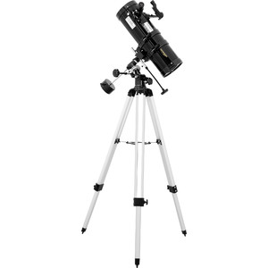

Passionnée d'atro je viens d'acquérir un newton omegon 114/500.
Je n'ai pour l'instant jamais pu m'en servir car tout est extrêmement flou.
J'ai donc bien sur pensais à la collimation et acheté un collimateur laser de la marque omegon également.
Aujourd'hui je me lance dans ce grand périple: avant toute tentative de réglage, je regarde dans mon porte oculaire (à l’œil nu) et je vois mon nettement mon miroir secondaire au milieu (je crois) avec les "tiges" de l'araignée sur le côté et mon primaire en fond.
- Première interrogation : est-ce normale que je vois parfaitement mon œil ? Ne devrais-je pas voir mon miroir primaire ?
Ensuite, je me sens bête mais même avec le mode d'emploi, très succin, du collimateur laser, je ne comprend pas trop comment ça marche. Je sais que je vais surement devoir le faire, mais j'ai vraiment très peur de démonter mon miroir primaire pour coller un œillet dessus et j'ai espoir que seul mon secondaire est besoin d'être réglé pour éviter cette manipulation.
- autre interrogation : avec la barlow (x2) seule je vois toujours nettement mon oeil. Par contre, avec mon oculaire 10 mm ou 25 mm je vois extrêmement flou et ce même quand je regarde à travers l’oculaire à l’œil nu sans passer par le télescope. Est-ce bien normale ?
Merci par avance à tous ceux qui voudrons bien me faire partager leurs expériences, ce n'est pas toujours facile de commencer seule :)

Avant d'essayer tout réglage et tout démontage, il se peut que ce soit une toute simple histoire de mise au point. Donc, ne démonte rien, au risque de tout abimer.
La blague la plus fréquente pour les débutants est de laisser le frein de porte-oculaire serré.
Quel objet as-tu tenté d'observer?
Bonjour et bienvenue !
Tout le monde a commencé un jour ( plutôt une nuit ;) ) et a été confronté aux mêmes petits soucis. Il faut ;) persévérer !
A-t-on déjà bien compris la Mise au Point ? Il faut que les étoiles soient parfaitement ponctuelles. Il a, peut-être, au niveau du porte oculaire, un tube allonge présent, ou manquant, empêchant cette Mise au point. Vérifier !
Sur un appareil neuf (est ce la cas ?) la collimation on ne devrait pas avoir à y toucher : il faut déjà apprendre à la VERIFIER, avant de modifier des réglages délicats.
On peut faire des premiers essais de jour, sur une cheminée lointaine, très lointaine; on verra à l'envers mais on comprendra la principe de la mise au point. On pourra en profiter pour régler le chercheur sur la même cheminée.
ATTENTION : ne JAMAIS JAMAIS viser le Soleil.
Bien sûr, attendre d'autres avis.

- Première interrogation : est-ce normale que je vois parfaitement mon œil ? Ne devrais-je pas voir mon miroir primaire ? NORMAL, c'est le reflet de ton œil dans le primaire
Ensuite, je me sens bête mais même avec le mode d'emploi, très succin, du collimateur laser, je ne comprend pas trop comment ça marche. Je sais que je vais surement devoir le faire, mais j'ai vraiment très peur de démonter mon miroir primaire pour coller un œillet dessus et j'ai espoir que seul mon secondaire est besoin d'être réglé pour éviter cette manipulation. NE RIEN DEMONTER
- autre interrogation : avec la barlow (x2) seule je vois toujours nettement mon oeil. Par contre, avec mon oculaire 10 mm ou 25 mm je vois extrêmement flou et ce même quand je regarde à travers l’oculaire à l’œil nu sans passer par le télescope. Est-ce bien normale ? OUI

La pleine lune... et rien !
En bonne débutante que je suis comment je sais si j'ai pas oublié d'enlever le frein du porte oculaire ?

Oui il est neuf mais importé d'allemagne et apparemment les newton ont souvent besoin d'être collimateur surtout après avoir été déplacé. Effectivement, je pense que sans parler de collimation, je ne pense pas savoir effectuer correctement la map. Je vais me renseigner dans ce sens, merci
petite question
a tu une lentille dans ton porte occulaire
car pour une focale aussi courte pour un 114 il doit y en avoir une
Bonjour. non je ne vois rien.
En revanche une barlow x2 était livrée avec le télescope
Désolé, amis astrams, je me fais lourd, mais j'ai peur que notre amie se retrouve avec un tas de pièces détachées avoir d'avoir vu Jupiter et Saturne. (Quelle belle saison pour commencer l'astro!)
Merci pour vos réponses

Si oui, cet instrument à rapport focale/diamètre court doit effectivement être bien réglé pour obtenir de belles images mais il reste exploitable, à l'inverse des 114/1000 "catadioptriques" dont les capacités resteront médiocres malgré tous les réglages possibles.
Les instruments neufs sont, normalement, réglés en sortie d'usine. Ne te lance pas, pour le moment, dans des opérations telles qu'un démontage du tube pour placer un œillet ou une tentative de collimation qui risque plus de dégrader la vision que de l'améliorer.

Aucune lentille dans le porte oculaire de ce genre de matos. Met ton Télescope en position horizontale (attention au soleil) en plein jour, vise un objet lointain avec ton 25mm (règle ton chercheur en même temps) et tourne la molette jusqu'à obtenir une belle image à l'envers :be:
Si ça va pas, amené ton scope dans une association astro ou club et voit avec eux :be: mais de toute façon tout cela est écrit dans le manuel. Bon courage
Un frein de PO, c'est ça:
Pour faire la mise au point (MAP) il faut le desserrer, et le tube portant l'oculaire doit coulisser quand tu manœuvres la molette de MAP.
Tu crois vraiment qu'un 114/500 a un crayford ? C'est une crémaillère de base et y'a pas de frein sur une crémaillère de base.

Bonsoir à tous ! Collimation effectuée avec succès, idem pour la map. tout est réglé maintenant j'ai pu observer un bel arbre au loin cet après midi... a l'envers ! Je sais que ce n'est pas inquiétant mais comment faire pour avoir l'image à l'endroit ?
Tous les instruments d'astro (sauf la lunette de Galilée et les jumelles) donnent une image inversée, car c'est sans importance et ça évite de compliquer les trajets optiques pour rien.
En visant ce bel arbre, tu peux en profiter pour régler ton chercheur. Il faut faire correspondre la croix du chercheur avec le centre de ce que tu vois dans le télescope , en utilisant les petites vis de fixation du chercheur.
Ce soir, en regardant vers le sud-est en début de nuit, tu peux voir Jupiter et ses satellites. Un peu plus tard, Saturne. Même avec des réglages approximatifs, tu n'oublieras pas ces premières observations.
