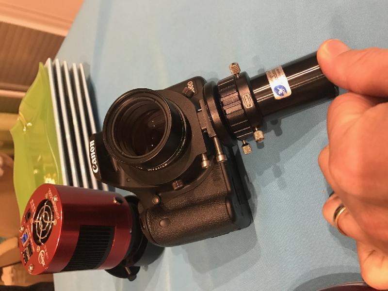

J'ai ce DO sur mon apn et je ne le trouve pas terrible mécaniquement. Pas mal de jeu dans le systeme de fixation du porte prism et màp galère à faire.
J'ai rajouté un adaptateur t2 réglage pour la cam de guidage afin de faire la mise au point.
+1 avec provista pour le porte prisme. J ai remplacé la vis par une btr et cela ne bouge plus et aussi mis un PO helicoidal en t2 afin j ajusté au mieux la map.
Steph
Idem pour les BTR, en plus j'ai placé un morceau de clé Allen à l'opposé pour limiter le jeu !! (on la voit briller un peu sur la photo).
J'ai fais la map approximative avec le support de caméra aussi fixé solidement avec une BTR.
=> comme ça une fois en place ça ne bouge plus.
ensuite je fais la màp fine avec l’hélicoïdale Baader.
en photo ci-dessous :
