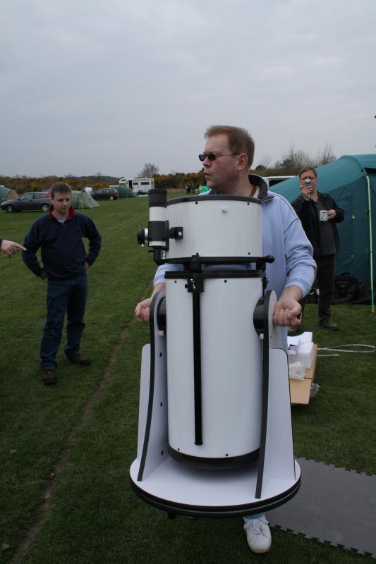

D'accord c'est pas un 350 GoTo mais en sifflotant tout de même :fume2:
Ton télescope pèse 33kg complet contre 56 pour le 300 goto
Oups je me suis mal exprimé, ça n'empêche que ça raccourcit le tube et on peut séparer le tube de la monture.
Ce n'est pas moi sur la photo ! C'était juste pour détendre l’atmosphère ...
J'ai un 254 en tube plein et je suis tenté par un SW 350 GoTo soit 63,5 kg.
Je suis offusqué que l'on puisse me prendre pour un vieux schnock de 40 ans ...
