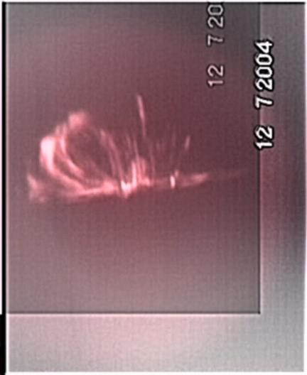

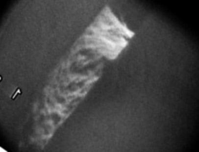

voici quelques unes des photos que j'ai retrouvé dans mes archives (2004). Les photos ne rendent pas justice à ce qu'on peut voir comme finesse et beauté car je n'avais comme moyens d'enregistrer les images qu'un camescope ; je devais ensuite passer par une carte d'acquisition pour ensuite extraire les images (je ne connaissais pas le stacking).
Cette année je reprend les essais avec cette fois un APN nikon 12Mega pixels en mode video puis stacking. En attendant voici un apperçu de ce je pouvais voir..
Pour comprendre les images imaginez que vous regardez à travers une fente qui cache le disque solaire et ne laisse apparaitre QUE la protubérance.
