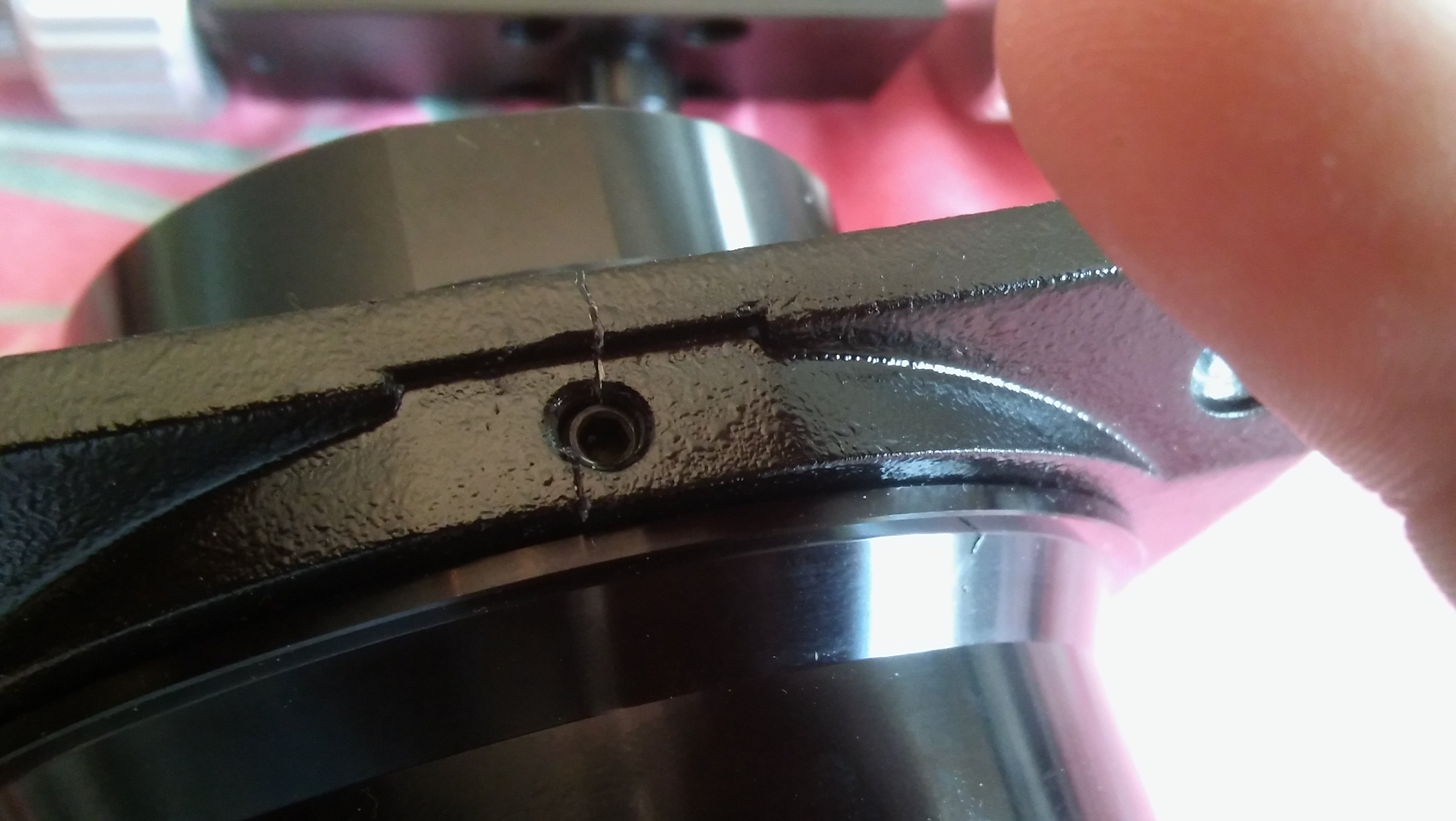

Bref, je sors le scope mais pendant le montage une épaisse couverture nuageuse vient de nul part... premier coup au moral. Je le rentre alors que j'étais en train de réaliser la collim'. En le rentrant je discute et je suis un peu dans la lune (comme d'hab) du coup je remarque pas que j'ai gardé le Cheshire sur le PO et sorti au maximum (chose qui n'arrive jamais) et en posant l'ensemble je me relève et je tape l'épaule dans le Cheshire, et la un gros CRAAAAC me glace le sang.
Je constate directement les dégâts : le porte oculaire à maintenant un jeu. Je vérifie le Cheshire, il m'a l'air en état, même si c'est difficile de mesurer la droiture. Je vérifie alors ou se situ le jeu, je constate malheureusement que ce n'est pas la partie vis (qui elle est solidement ancré) mais la partie qui vient juste au dessus, c'est à dire l'ensemble (le tube qui rentre jusqu'à l'autre bout). Qu'est ce que je peu m'énerver à être incapable de me concentrer 30 secondes...
A noter que le coulissement du PO n'a visiblement pas souffert (aucun jeu) et que le jeu est un déplacement de 1 mm maximum au bout du PO (mais il y a clairement un jeu)

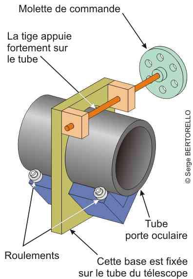

Le système de mise au point de l'ES me semble être à crémaillère, ou un hybride, les Crayford utilisent la friction.
D'ailleurs ces derniers ont tendance à se dérégler tout seuls quand on met du poids (gros oculaire 2", Barlow supplémentaire...), et il faut donc régler la friction selon la charge.
... Le système de mise au point de l'ES me semble être à crémaillère, ou un hybride, les Crayford utilisent la friction ...
Avec la photo du manuel (https://www.explorescientific.fr/out/media/5b9af8bab349d552064c6f21788ebfb4.pdf - figure 13/page 8) et les caractéristiques indiquées ("Focuser: 2 " / 50,8mm à pignon et crémaillère 10 :1, aluminium, avec réducteur 1,25"/31,75mm."), l'identification exacte du système n'est, effectivement, pas très évidente.
Hello, vous pouvez parfaitement rire de mon titre puisque bonne nouvelle ! J'ai réussi à le réparer :be::be::be:
Je partage ici le déroulement de l'opération si ça arrive à quelqu'un d'autres...
J'ai donc suivis vos précieux conseils et j'ai démonté mon PO... d'abord les molettes, puis le tout. Je constate déjà étrangement qu'un fois toute la structure enlevé, il n'y a plus de jeu (pourtant j'avais bien vérifié le jeu n'était pas entre la plaque de la cage et la plaque du PO). Une fois retiré tout était en ordre, ce qui me laissait penser qu'aucune pièce interne n'était tordue.
Je continue de démonter quand tout à coup je comprend le "CRAC" que j'avais entendu :
La pièce était coupé net (même si la force gardait les deux côtés collé l'un à l'autre)
Le problème étant désormais ciblé, je cours chercher de la super GLU que j'applique. Puis je remonte tout et miracle, plus du tout de jeu !! Seulement une jolie cicatrice sur le côté qui fait un peu blessure de guerre, quel style :cool:
Je suis plutôt rassuré, en espérant simplement que le PO globale n'est pas tordu, mais je pense que toute la pression s'est concentré sur la pièce qui à cédé (heureusement au final) :rolleyes:
Voilà voilà, c'était pour la petite histoire... si un jours vous entendez CRAC sur votre PO vous saurez ou regarder en premier :be:

Pour sa défense (au métal, pas à paradis :be: ) le choc vient de mon redressement, donc toute la force de mes jambes... ce soir normalement je test s'il n'y a pas de nuage je vous en dirais des nouvelles.

Nan mais c'est quoi ce métal qui casse comme ça ? Un alliage acier-cristal ?
Un alliage d'aluminium moulé, sans aucun doute. J'ai connu ce genre de déboire avec ce type d'alliage de basse qualité, ayant dû refaire un jour la lyre de mon mini-tour parce qu'elle s'était brisée en serrant trop fort une vis.
Une pièce usinée dans un bloc de métal laminé, c'est beaucoup plus résistant. Mais c'est plus cher, parce que c'est du boulot, et que la plus grande partie du métal part en copeaux.

Tu peux tenter une soudure au ''mig'' demande un avis à un garagiste...
Il existe aussi des pâtes qui créent une '' soudure à froid '' ❄
Observe que la fracture se situe au niveau de la vis sans doute aurais-tu forcé au serrage.... 🤔
