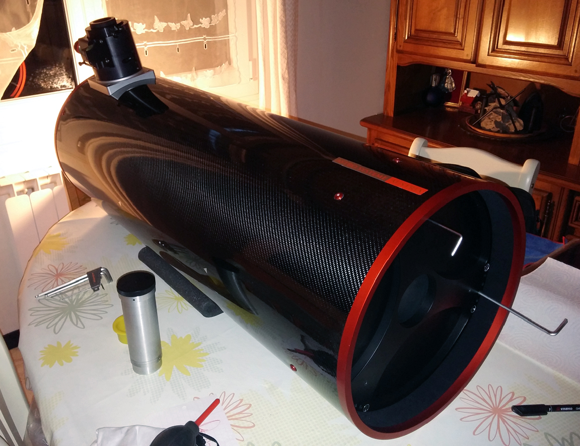

Les miroirs sont collés sur le 10"
Je n'ai pas pu encore l'utiliser pour ce qu'il est étudié, les grandes nébuleuses.
La collimation n'est pas aisée, les 9 vis BTR du primaire sont peu accessibles.
Mais une fois effectuée, vu comment c'est conçu, ça ne devrait plus bouger malgré que je ne sois pas en poste fixe.
Je ferais un post quand je l'aurais vraiment pris en main.

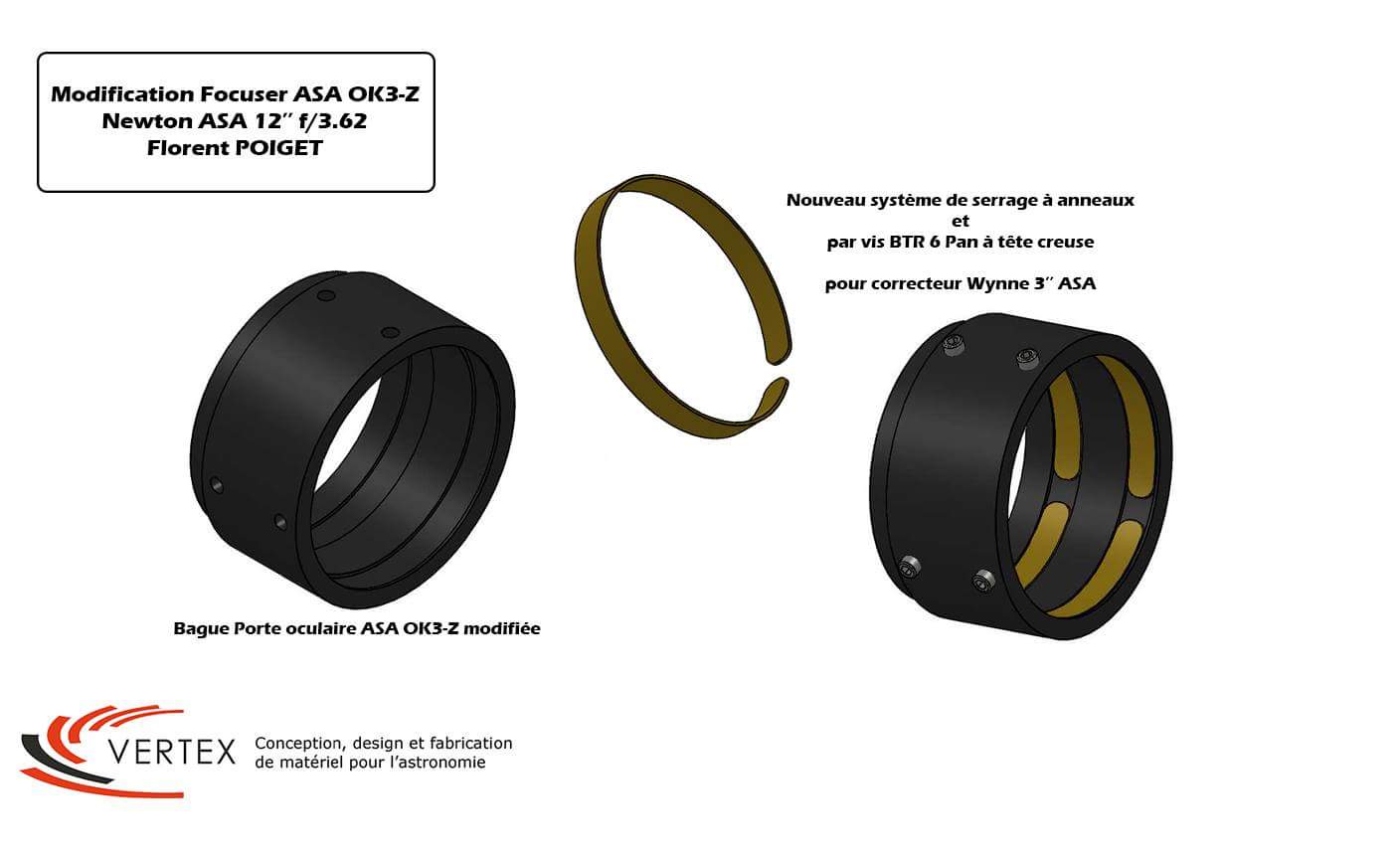

Oui l'adaptateur ASA vendu avec l'OK3-Z n'est pas fiable pour une lourde CCD. Les trous percés en haut qui tiennent le Wynne 3" ont été percés trop haut si bien qu'elles sont à cheval sur le méplat et la gorge qui fait le pourtour du Wynne. Et avec les vis ASA a grosse tête ronde,elles viennent taper contre la bague de sortie du DO SkyMeca donc je peux pas les serrer correctement. Avec la G4-16000 au cul c'est très très moyen.
Vertex à fait les plans et Didier est en train de me faire le nouvel adaptateur.

Mon adaptateur Wynne focuseur RAF DO est correctement usiné mais l'ensemble est serré par une queue d'aronde circulaire avec 3 vis btr coniques.
Bien conçu, suffisamment rigide, mais en alu donc chaque démontage et serrage (énergique, y'a du monde derrière) dégrade un peu la queue d'aronde.
Pas facile dans ces conditions d'envisager d'orienter la caméra en fonction de la cible.
Je vais voir avec Didier ce qu'il pourrait me proposer.
Pour le mien : côté OK3-Z c'est du vissant, côté Wynne et G4-16000 avec la tourelle et le DO SkyMeca c'est 3 vis à tête ronde et j'ai une bague à queue d'aronde SkyMeca qui vient se visser sur le Wynne et la queue d'aronde qui s'encastre dans le DO SkyMeca.
Le nouvel adaptateur Vertex/SkyMeca se sera toujours du vissant côté OK3-Z, mais côté CCD l'intérieur de l'adaptateur sera affublé de deux bagues de serrage laiton avec 6 vis BTR à tête creuse (3 Pour chaque bague). La bague à queue d'aronde SkyMeca Wynne/DO sera la même.

J'utilise le Howie Glatter affiné avec sa Barlow.
Pas facile, en particulier à cause des vis du primaire peu accessibles et des doubles vis poussantes.
La collim pourrait être améliorée, voir M106.
Je regarde du coté de "l'oeil de chat".
Je ne fais pas de photo et je n'en ferai jamais mais je suis un inconditionnel du Cat's Eye ! Lorsque je l'ai reçu et constaté ses performances mais aussi le temps gagné pour collimater j'ai vite revendu mon laser Howie. Je sais que si l'image n'est pas nette ce n'est pas à cause des miroirs ni de la collimation.
Le Howie est certainement plus approprié pour d'autres formules optiques.
Pour les Newtons, le Cat's Eye est vraiment l'outil en adéquation avec cette formule optique, que se soit pour du visuel ou de l'imagerie. Et permet des réglages que la Howie ne pourra faire.
L'investissement vaut vraiment le coup.
A++++
Florent
Et inversement le Howie permet des réglages que le catseye ne pourra pas faire. Par ex un Newton à primaire percé au centre.
Le Howwie avec ses mires est très pratique pour bien régler un Newton. ensuite un petit coup de catseye pour fignoler la collimation sur l'axe. Mais le Howie barlowté donne quasiment la même chose.
La difficulté avec le catseye est qu'il faut le placer au foyer.
Sur un dobson optimisé pour le visuel, pas de soucis.
Par contre sur un Newton optimisé pour la photo i.e. avec un grand backfocus, il faut souvent ajouter une bague allonge. Et la, avec les bagues allonges 2" du commerce, on perd souvent en précision dans la bague ce qu'on avait gagné avec le catseye par rapport au Howie éventuellement.
Une bague allonge vissante est préférable.
Bref pour moi les 2 systèmes sont complémentaires et je ne me vois pas en vendre un des deux. Et ça sert aux copains du club...

Litobrit : j'ai contacté la boite dans le lien de Florent, et j'ai vu l'option pilotage en Wifi, c'est sympa comme idée.
Et pour des infos, voici la réponse que j'ai eu de la boite :
"Bonjour et merci pour votre message.
ASA ne sont pas très bon pour communiquer les spécifications sur leur nouveau dispositif de mise au point AAF3 malheureusement :(
J'ai également reçu très peu de documentation technique. Voici les documents (attachements) que j’ai en main sur le AAF3.
La charge est: 10 kg
Hauteur minimum: 74mm"
Après, ils me proposent d'ouvrir le paquet de celui qu'ils ont en stock au besoin. Et sur le site de ASA je ne trouve aucune mention de leur PO :/ Rien qui dit qu'ils ont un PO pour leurs correcteurs. Il faut aller chercher les infos au canada et encore, même les revendeurs n'ont pas grand chose.
Voici les infos dans leur doc :
3“ Crayford
Drive – Rack and stepper motor
Carbon Housing
Absolute Encoder
Autofocus
10 kg Payload
1 Micron Accuracy
App Control (in planning – free update)
Temperature Compensation
12 Volt Operating Voltage
Flat Design – 74 mm Heigh
Focussing Hub 36mm
Weight 2 kg
ASCOM connection
INCLUDED WITH DELIVERY:
2” Adapter
12V/1.5A Power Supply
4 m connection cable
1.8 m USB 2.0 cable
ACC Software
Vous avez une QSI et une moravian, vous avez les schémas avec les bonnes bagues. Les autres, on doit se débrouiller ^^ L'Atlas reste la référence je pense, en poids, il vaut un optec 3", mais on n'a peu d'infos et pas de retours (pour le moment :/)
