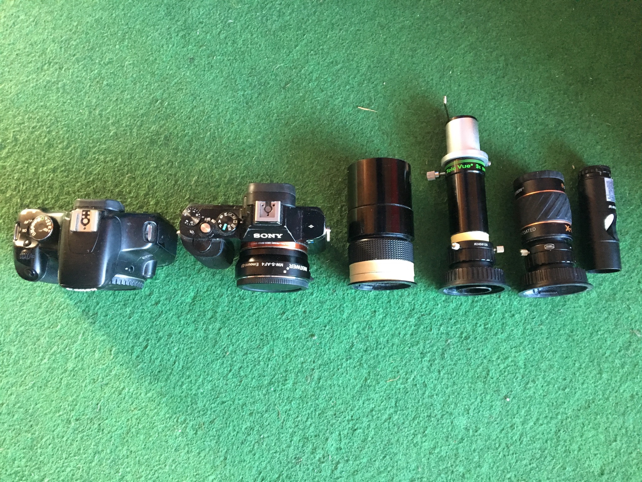

Bonjour Xili,
Je rencontre le même problème que toi avec mon photoStrock T200 qui peut et doit être utilisable en 3 configurations:
- photo ciel profond.
- photo planétaire.
- visuel (rarement utilisé depuis que j'ai le live view de l'A7s, mais je l'utilisais pour centrer mes objets en photo CP.
La solution que j'ai trouvée est la suivante:
Sur le PO (en fait, j'en ai pas personnellement), es montée à demeure une bague T2 Canon (ou autre marque d'APN.
- tu peux monter directement un APN.
Dans cette configuration, tu comprends donc que le foyer est "sorti" du tube, et se trouve à 3/4cm environ du plan de la bague T2...
pour la photo planétaire (barlow), ou le visuel, j'ai donc des PO Baader hélicïdal 31.75mm qui sont montés directement sur des bouchons de baïonnette Canon (capuchons arrières d'objectifs APN).
Ces PO peuvent donc faire la MAP sans toucher à la MAP principale qui servait en photo.
Voici un fil (très ancien) qui présentait le concept.
Je te ferai des photos du système à jour, tel que je l'utilise.
Christophe
Modifié par CDLC
Voici les différents trucs qui se branchent tous sur la baïonnette Canon, qui je le repete, n’est déplacée que pour la MAP de l’APN en ciel profond.
Christophe
Le PO en 2 pouces est de construction perso. À partir d’un vieil objectif d’appareil photo Canon. Dans les faits, il est tellement possible de trouver la position exacte de l’oculaire et de ne pas avoir besoin de réglage.
les PO en 31.75mm sont réglables, ce sont des Baader.
Christophe
Modifié par CDLC
