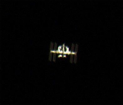

Le 11 avril dernier j'ai fait une tentative sur l'ISS qui passait haut, avec le newton 200/1000, en suivi manuel au chercheur ... J'avais installé la QHY5LIIc avec une barlow X2, pinaise c'est sportif le suivi au chercheur avec 2m de focale :rolleyes:...
Au final sur un film d'environ 3 min, je n'ai que quelques images exploitables, voici donc 2 des meilleures vues, une vers le milieu du passage et l'autre vers les 2/3 :

Wilexpel> j'ai fait un peu au pif, en me souvenant des parametres sur jupiter, et en baissant au max le temps de pose... 1/1000s et gain vers 150
Pitch> firecapture , j'avais mis au max (1280 px) du coup avec mon ordi famélique ça plafonnait a 15 fps, mais au moins j'etais sur d'avoir l'iss de temps en temps sur le capteur!

Hier soir, j'ai tenté la photo de l'ISS.
J'ai pris mon newton 150/750 et mis ma QHY5 au foyer.
Comme toi j'ai utilisé firecapture (en 1280px, Avi, débrayé et Hightspeed), que je maîtrise mal, il faut le reconnaître.
Résultat merdique.
1- Sur le image, je vois la trame de la caméra. La définition est très grossière.
2- J'ai focalisé à l'infini mais c'est quand même tout flou.
3- Quand je grossis et que j'essaye de traiter l'image, je n'obtiens que des pixels plus ou moins blanc

Un gros bravo car ce n'est pas évident à réussir.
J'ai repris un peu ton image pour faire ressortir les détails et fait un white pour la couleur.

De mon côté j'ai fait ça mercredi soir avec une 60/700 et une C270. :rolleyes:
La prochaine fois je mettrai moins d'exposition, pour voir d'autres détails.

Pitch> bon déjà on écarte la 3ème possibilité ;) C'est déjà pas mal ce que tu as obtenu, j'ai eu à peu près le même résultat pour mon premier essai! Il faut que tu débayérise pour enlever la trame. Ensuite un barlow x2 ne sera pas de trop pour grossir un peu. Pour la map, le mieux c'est sur la lune ou juju, mais sinon comme ici sur une étoile brillante. Au niveau réglages temps de pose et gain, il faut essayer de se caler par rapport à la brillance d'une référence, juju par ex... essayer de régler le plus petit temps de pose pour figer la turbu (ici 2 ms et gain à 250) Bon courage!
scouarn> pas mal du tout, surtout avec une petite 60/700!
