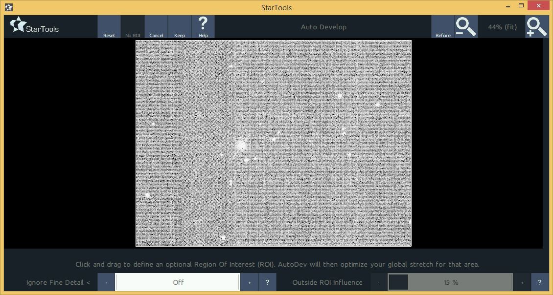

Visuellement, sur mon écran de PC, j'ai eu le sentiment que le suivi était effectivement pas mal. Mais après empilement des clichés brutes réalisés avec DSS (sans autre traitement), j'ai obtenu une espèce de salle barre sur les côtés que je n'obtenais pas lors de mes essais précédent. Je ne sais pas du tout comment ça pourrait être lié au guidage mais j'aimerai votre analyse sur le résultat. Ci joint un screen shot de l'empilement d'une trentaine d'images brutes de 10 secondes.

J'ai refait des essais hier soir sans l'autoguidage et je suis retombé sur le problème. Voici le screenshot de ce que donne le premier "développement" (qui fait ressortir les défauts de l'image) après empilement des 30 clichés de 10 secondes que j'ai fait.
A noter que j'ai fait 5 darks sous FireCapture avant de faire les clichés utilisés.
Est-ce un problème de manip de ma part ? Dois-je soupçonner un problème de ma CCD ?
Le second essais c'était sans suivi ni crop.

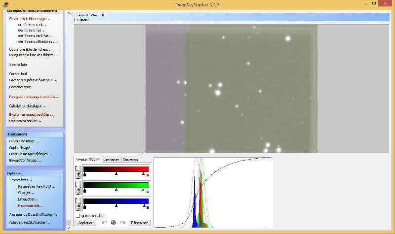

Je viens de tester avec DSS 3.3.6 mais même résultat :(
Modifié par Bobsky
En fait j'ai testé avec l'un des bruts, non debayerisé, et j'ai le même soucis : soucis de capture donc, je pense ... mais est-ce la caméra qui a un problème ou mes paramètres qui sont merdiques ??? mmmmm

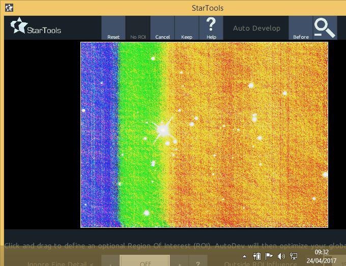

Ouaip bon en fait j'arrive pas à m'en sortir ... même en rajoutant darks/offset après coup. Je me demande si c'est pas que l'application des darks à la volée par FireCapture a bousillé l'image.
J'ai parcouru les FITS avec QFitsView : en passant en mode représentation logarithmique j'observe bien la présence de ces $$ù$çç_ de bandes sur la gauche des images.
Et si j'essaie sur une ancienne image prise il y a quelques semaines, il n'y avais pas du tout ça ...

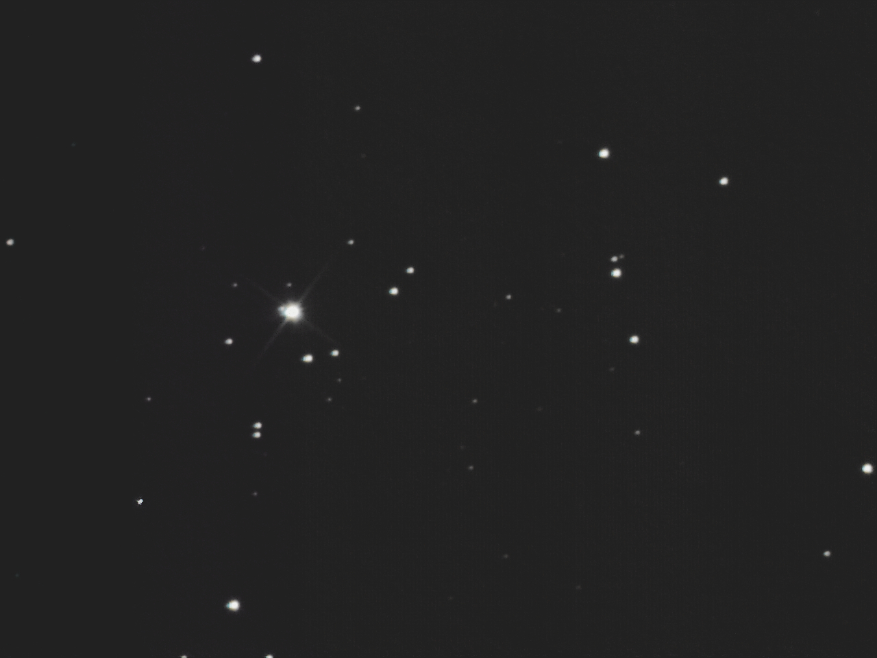

L'un des bruts utilisés :

Je me suis justement basé sur ce tuto pour les premiers essais. Après je soupçonne que des fois la prise de dark puis leur application à la volée ne soit pas terrible : il prévient sur certaines opérations, comme le passage de 16 à 8 bits ou l'inverse, que le dark doit être refait mais je soupçonne que des fois il le perd sans prévenir. La prochaine fois je tente Sharpcap : son organisation des brutes, darks etc me plait mieux en plus.

Là mon problème ce n'est pas un problème de traitement mais d'acquisition avec FireCapture : la prochaine fois je n'utiliserai pas son option d'application des darks.
