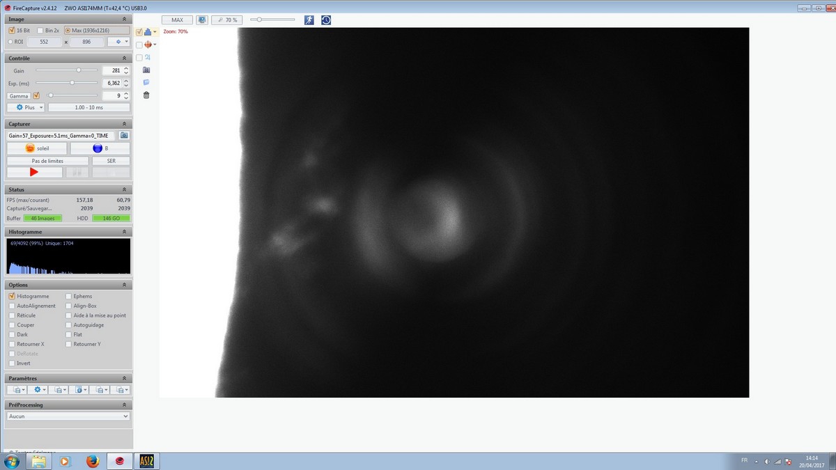

aujourd'hui en mettant la barlow X3 télévue, (je sais en solaire je suis fou mais je me soigne pas) :be:
j'ai ça plein centre du capteur , si quelqu'un à une idée .
On dirait des réfections multiples , mon train optique se compose en partant côté entrée de
D-ERF 160mm --> objectif 150/1200mm --> glasspath 1.25 --> corps du Pst --> BF10 --> barlowX3 --> filtre HA7nm+filtre ir/uv --> Asi 174.
à vos claviers !!!
Paul
Alors là Paul, aucune idée... Je crois même que je n'ai jamais vu ça auparavant...
Une piste peut être : est-ce que toute ta chaine optique est propre ?
Vu que c'est apparu depuis que tu as ajouté ta barlow 3x, ça vient peut être de là...
Merci pour vos retours,
Faut que fasse des essais en virant les filtres et le glasspath .
Mon D-erf n'´est pas "collé" à l'objectif ,est-ce une piste à suivre ?

Il ne faut pas coller l'erf de manière bien parallèle à l'objectif, ça fait des reflets parfois. Tu peux légèrement l'incliner et voir si ça change quelque chose à ton image bizarre...

tes dernières images ne montrent plus le phénomène. as tu modifié quelques choses???
le phénomène évolue si tu modifie le réglage du FP du PST?
C'est le bord.l , j'ai tout changer aujourd'hui ,la transparence c'est fait la malle ,mais même sans glasspath donc à f/10 par diaphragme du FP c'est encore pire , anneaux de Newton plus nombreux ,les grosses traînées présentes , j'ai hâte de vous montrer mon matériel en fin de mois.
A partir de mardi je vais pouvoir comparer mon Pst avec un Pst de premiére génération, dommage je n'aurait pas la 150mm mais comme j'avais déjà les mêmes problémes avec la 120mm ,je commence à sérieusement douter de mon Pst ( j'ai remarqué des réflections à l'intérieur du corps assez fortes qui expliqueraient déjà les images fantômes ) .
