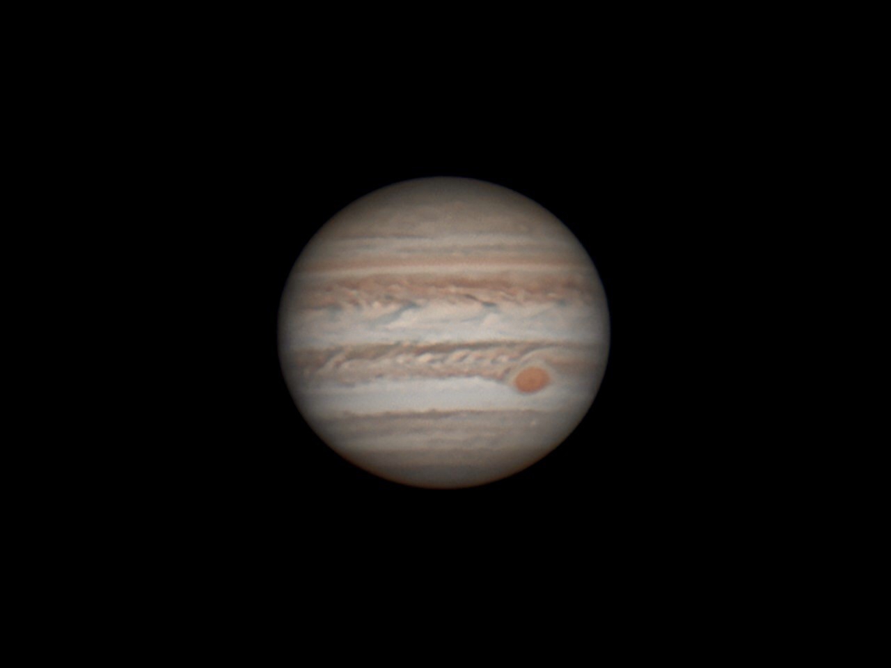

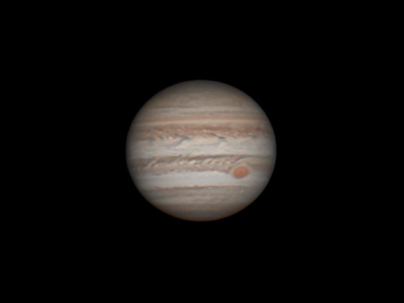

Bonjour les astrams,
Le seeing était correct dans la nuit du 18 au 19 à l‘oculaire donc je me suis armé de courage pour remonter le setup.
Bon on n'est toujours au niveau du diamètre employé mais je n'avait pas pu avoir une image potable avec la GTR cette année on se console quand même.
Pour le setup :Dobson Explore Scientific 400 sur monture équatoriale Tom O
Caméra QHYIII 224C, gain 23 offset 0,1280x960, ADC
Temps d’expo= 6.7ms barlow 3, filtre Astronomik UV/IrCut Echantillonnage =0.1"/pixel
Durée : 120 sec
20 % d’images retenues sur 18000
J’ai tenté de poser plus longtemps pour voir si cela aidait pour la montée du bruit au traitement. J’ai pas remarqué de gain flagrant mais la meilleure de la session est celle-ci avec le temps de pose doublé ( 6.7 ms gain 23 au lieu de 3.2 ms gain 30)
Traitement AS3 64 bit, Registax 6
Bravo pour cette belle image Olivier ! Oui j'ai remarqué que je n'ai pas pu réussir une seule image HR avec la GTR, bizarre ou pas de pot ;)
Merci SpaceJu : non ce n'est pas trop court avec un 400 à F/D 20 l'histo est à 70 %
