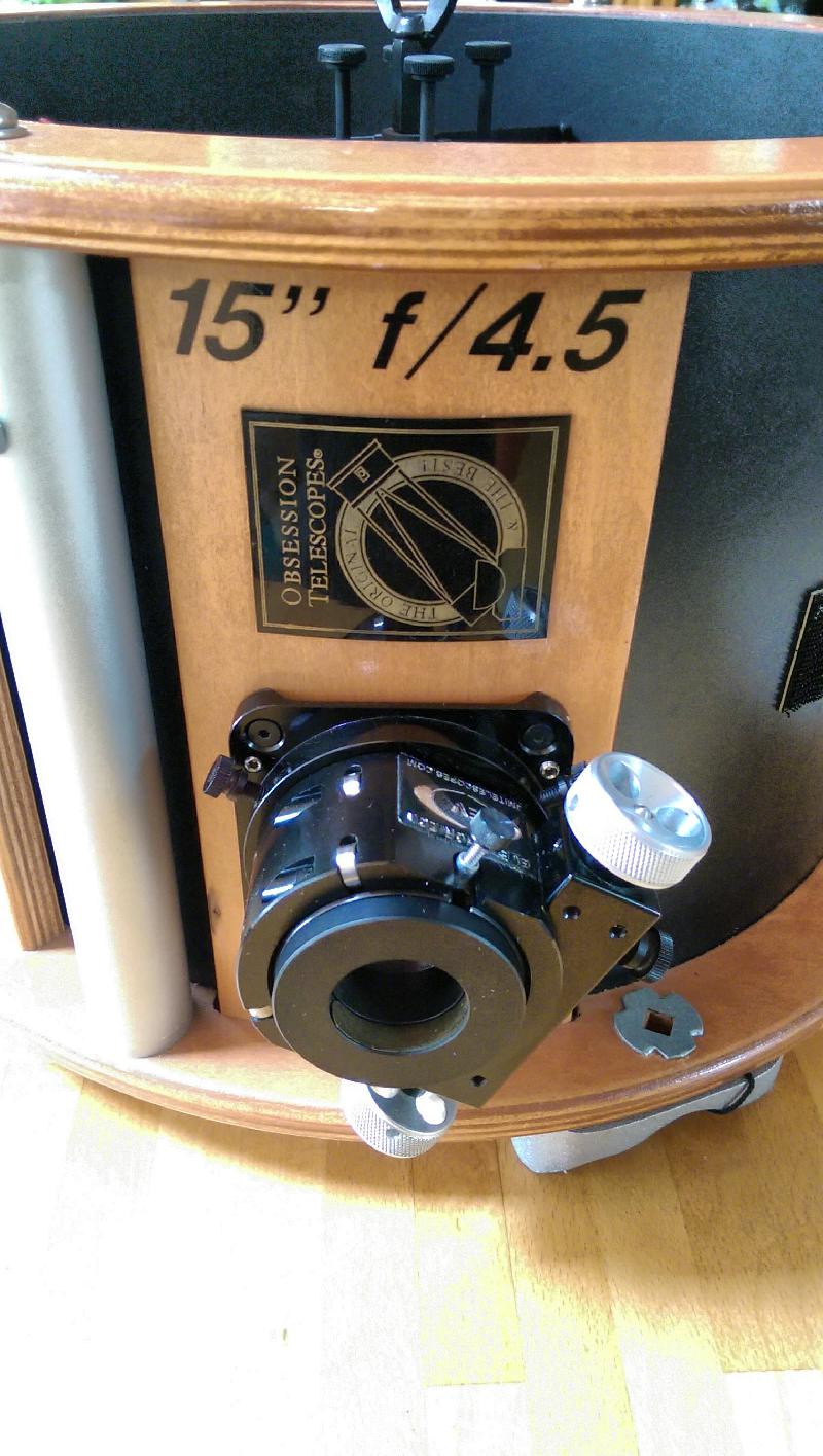

Hello à tous,
Sur mon dobson, j'avais un cabestan ASTAM, un peu lourd et le tube se dilatait quand il faisait très froid, je l'ai changer pour un crayford de base chinois
C'est mieux mais la mise au point n'est pas assez fine
Je cherche donc a le changer entre ces deux modèle:(

Le mien de cabestan est un modèle pour la photo, l'oculaire ne tourne pas lorsqu'on fait la MAP:)
Quand il fait très froid le tube se dilalte, est ne rentre plus...
C'est ballot au Restefond:(

J'ai moi aussi un 400 F/D 4,5 d'origine Starfinder totalement refait version Obsession. J'avais dans un premier temps utilisé un porte oculaire à cabestan non rotatif 2" Arcane. Précision diabolique certes, mais inutilisable car la mise au point était trop ferme et avec des points durs selon la température comme tu le décris bien. Et l'impossibilité d'une mise au point à la volée (avec passage rapide d'extra à intrafocale) comme avec un crayford me gênait beaucoup.
L'achat d'un crayford démultiplié du style Kepler s'est imposé et me satisfait pleinement en visuel depuis 15 ans. Avec des montages lourds du style Paracorr Ethos... Et tu peux en trouver pour 150€ ;)
Par contre évite le crayford ultra plat. J'en avait acheté un et la portée entre les roulements n'est pas assez longue pour empêcher les flexions. :confused:
pascvale13, on s'est croisé à Restefond. et pas qu'une fois. :cool:

A moins que cela ait été déjà fait ; je démonterai le PO pour remplacer la graisse blanche d'origine qui de mémoire est plutôt pâteuse, épaisse par quelque chose de plus fluide ...

Pourquoi pas, tu as percé avec un taraud le porte oculaire pour le deuxième pignon, c 'est bien ça?
Il faut trouver le bon endroit pour percer...
j'utilise un Moonlite CR1, il est très doux et précis, je pense qu'au niveau de la qualité de fabrication c'est un cran au-dessus du Omegon.
Je l'ai utilisé avec un newton à f/4,7, et l'absence de démultiplication ne m'a pas gêné.

Car c'est un peu problématique avec le crayford de base SW...
J'aimerais bien prendre le Moonlight, c'est la démultiplication qui ne fait hésiter...
C'est bien ça ;)
Tout se démonte assez facilement sur ces PO.
J'ai 2 moonlite CR1 et CR2, même constat sur les 2:
- réglage de pression qui varie avec la température et se desserre dans le temps
- flexion et patinage avec de la charge (powermate+bino par ex)
- marquage de l'anodisation puis du tube en alliage trop mou.
Acheté d'occas pour des oculaires légers ça passe (avec la clé ad-hoc sous la main), sinon en neuf j'eviterais.
Aucun soucis avec les fearthertouch, très doux et durables: un régal et pas tellement plus cher !!!
Moi je n'ai pas eu de problème avec le mien (aucun patinage, contrairement à ce que j'ai eu avec de nombreux crayford chinois), mais c'est vrai que j'utilisais des oculaires de 500 g maximum et jamais de barlow ni bino.
La marquage du tube est bien réel, mais ce n'est qu'un problème esthétique.
-Sous les roulements du comme sur l'axe de map, c'est pas super régulier sur les 2 modèles que j'ai.
-La zone de contact d'axe de map n'est d'ailleurs pas usinée plane d'origine, les roulements sont exposés a la rosée et les excentriques de map fine creusent les métaux trop doux, ce qui fait que ça vieilli mal aussi de ce côté là.
Monté sur un scope sur monture azimutale, ça peut passer, mais sur une monture equato, je déconseille fortement.
