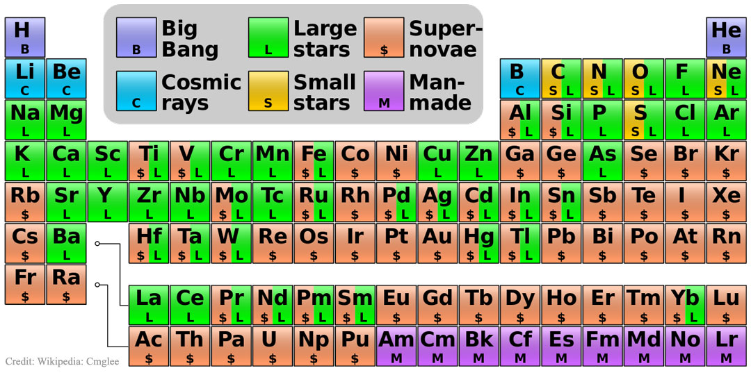

D'après ce tableau, le fer est fabriqué pendant les supernovae et dans les étoile massive. Ainsi le fer est éjecté par l'explosion dans l'espace interstellaire. QZL4o6v.jpg
