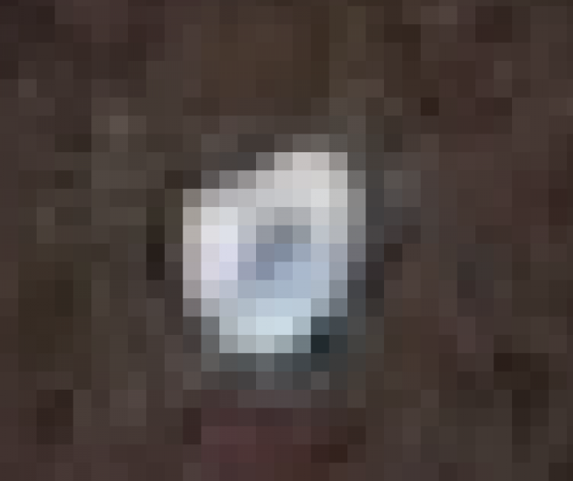

Les étoiles sont légèrement allongées, suffisamment pour que cela ne me convienne pas.

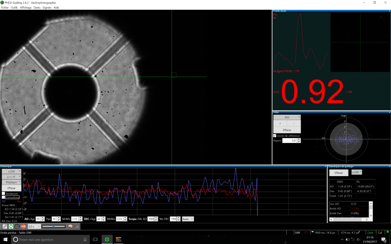

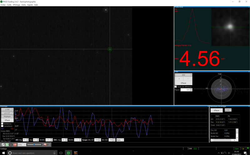

Fenêtre d'autoguidage PHD2 :
Voici ce que donnais l'autoguidage à ce moment là, et les paramètres que j'ai renseigné (qui peuvent ne pas correspondre à mon setup et provoquer ces étoiles allongées).
D'après ce que j'ai lu concernant mes échantillonnages et les valeurs obtenues dans PHD2, par avoir des étoiles nettes il faut que mes mouvements de ma monture soient inférieurs à la moitié de l'échantillonnage imageur, donc 1.43" / 2 = 0.715".
Dans PHD2 j'obtenais :
Erreur RMS AD : 1.07" (pas bon je suppose)
Erreur RMS DEC : 0.63" (bon je suppose)
Erreur RMS totale : 1.24" (pas bon je suppose)
Les paramètres d'autoguidage que j'ai renseigné étaient :
AD :
Agressivité : 70
Hys : 10
MnMo : 0.15
DEC :
Agressivité : 50
MnMo : 0.15
Scope :
MxAD : 1900
MxDEC : 1900
Déjà, ces valeurs ainsi que mes 2 captures d'écran de ma soirée avec PHD2 peuvent-ils expliquer ce défaut de suivi avec des étoiles allongées ? Je vois que le DEC est bon (donc l'autoguidage semble aller), mais que l'AD ne l'est pas. Possibilité de mauvaise courbe dû à l'équilibrage ? Graisse inchangée ?

Alignement des optiques par collimation :
J'ai donc cherché d'autres possibilités et la collimation s'imposait à être vérifiée comme à chaque sortie (30min à 1h de route avec des chemins en terre, ça bouge forcément un peu).
J'ai donc selon moi bien tout aligné avec mon laser et j'ai pris une petite capture avec ma QHY directement sur le Newton et la collimation me semble bonne.

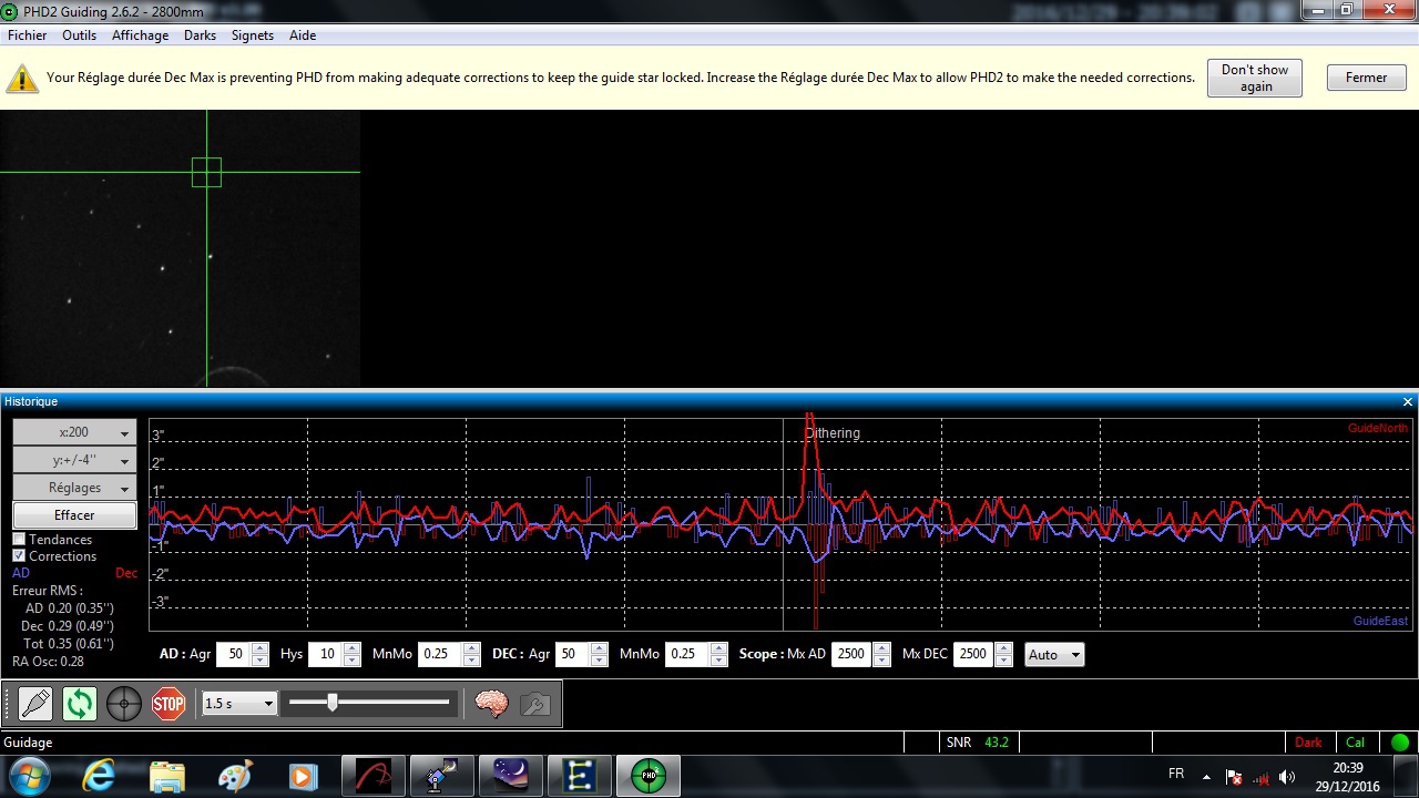

Sur tes courbes de guidage BLEU et ROUGE, il faut laisser les petits rectangles s'afficher, ça permet de voir si l'autoguidage compense trop ou pas assez les erreurs de suivi. Ce sont les durées d'impulsions envoyés à la monture.
Comme ça :

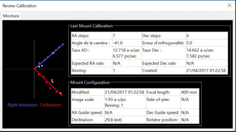

Ta courbe de calibration me chiffonne , normalement elle doit être sur les axes et non a 45° la MES est bonne ?
