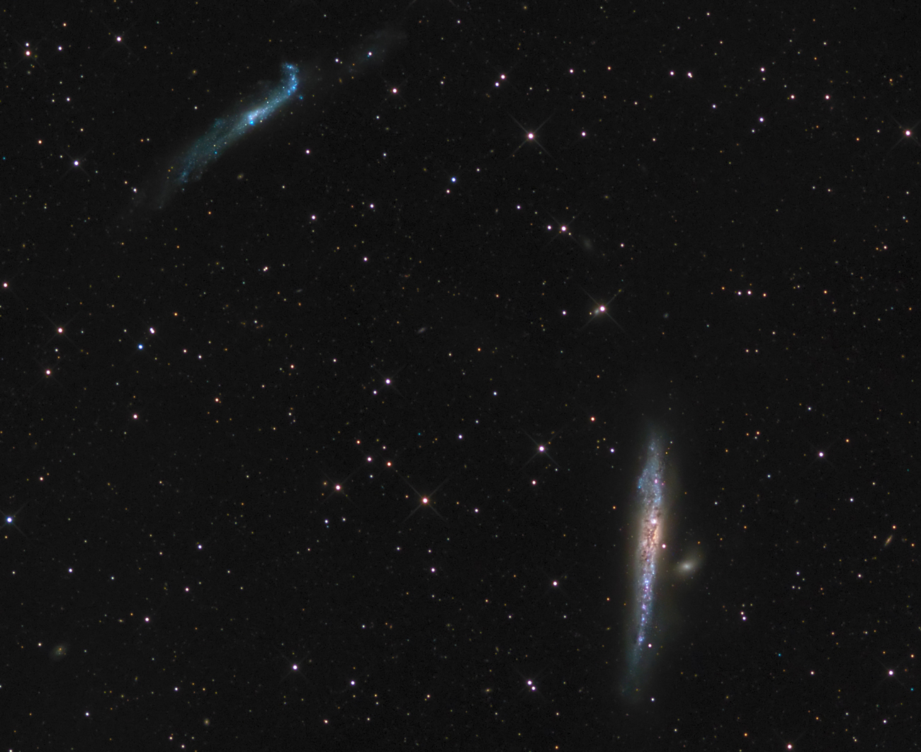

Toujours à la recherche des bons réglages de mon nouveau tube et du traitement qui va avec, cette image d'hier avec 4 heures de pose LRVB

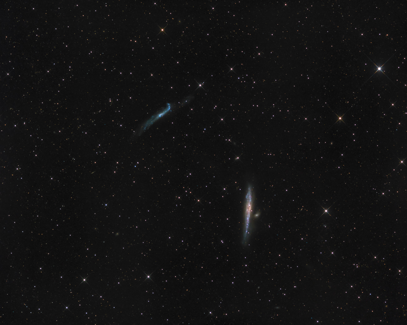

Un crop sur les galaxies puis l'image entière mais réduite au tiers de sa dimension réelle.
La bonne collimation n'est pas très loin. :)

C'est plutôt un set-up conçu pour les grandes nébuleuses.
En attendant je cherche les bons réglages...

Tu as bien fait de changer ton set-up de prise de vue pour cet extraordinaire entonnoir à photons; j'ai l'impression que ta nouvelle caméra répond un peu plus dans le bleu que dans le rouge...(?) j'ai eu la même impression avec ma G2 4000 de chez Moravian; serait-ce l’électronique du fabriquant qui produit cela???
En tous cas, c'est excellent!!!
Alain.

oui c'est certain, mais ça fait bien ressortir aussi les faibles extensions des galaxies.

Très belle image de cette Baleine et de cette Crosse, avec de superbes détails.
Le traitement est top (mille fois mieux que sur le trio du Lion ;) )
Un grand bravo
Ton setup maîtrisé à 100% et ça va être un vrai feu d'artifices

bah tu n'es pas loin des bons réglages
il est temps de changer de matos :be:
plaisanterie mise à part c'est une belle image :)

Belle image de ce couple de galaxies.
Le nouveau tube semble prendre une belle vitesse de croisière.
La version full semble être très correcte côté collim. As-tu une version pleine trame pour voir cela d'un peu plus près?
J'avais passé ton image fit du trio du Lion sous ccdinspector, c'était pas trop mal pour une première avec ce champ donné par le 16200.
Côté traitement, je m'attendrait un un fond de ciel un peu moins sombre, ta luminance doit receler un fond de ciel bien riche si je prends toujours en référence ton trio du Lion, qui montrait beaucoup plus de choses en arrière plan... dernière remarque sur la voisine de ngc4631, sa couleur tire sur le bleu/ vert peut être une légère correction de ce côté également.
Bonne image de ce couple célèbre. La finesse des aigrettes fait presque penser à des aigrettes artificielles: les branches de l'araignée sont-elles peintes ou polies ?
La dimension du champ est vraiment impressionnante avec cette ccd; Qu'est ce que tu as mis comme correcteur de coma ?
Romain

Les couleurs sont à priori naturellement équilibrées avec Color calibration de PIX.
Les aigrettes du ASA sont peintes en noir. Elles sont doubles etc très fines.
