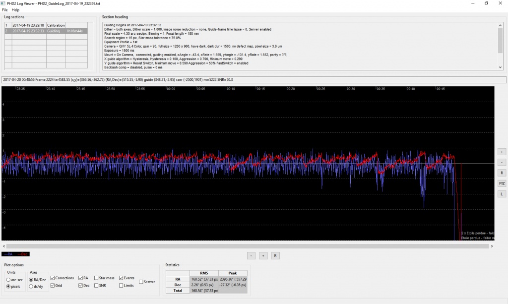

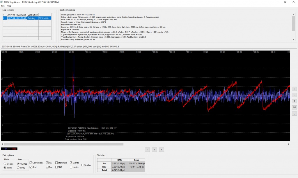

Oui je ne suis pas chez moi pendant 1 semaine pour publier les graphiques mais vous pouvez les tirer des logs avec phd log viewer. Désolé.
Avec les logs images que j'ai en plus, on voit parfaitement l'étoile guide sortir du cadre et s'éloigner au fur et à mesure. Comme elle n'est plus dans le cadre, le snr est forcément faible.
La représentation graphique des logs montre la courbe DEC grimper brutalement au Nord puis passer complètement au Sud. Le chaos...

Représentation graphique des logs
J'ai essayé d'avoir une échelle similaire entre les 3 nuits.
Si vous avez des conseils, n'hésitez pas (je pense qu'il faut que je monte à 2-3sec temps de pose pour la turbulence)
Si vous avez une explication pour la perte de l'étoile ou si vous savez pourquoi la DEC fait le yo-yo, dite le moi.
J'envisage de ne guider que vers le Nord ou le Sud la prochaine fois.
18 Avril
19 Avril
21 Avril

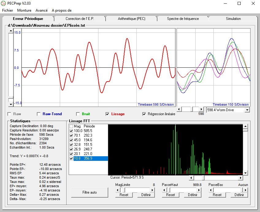

Bref, voici un 1er tracé de l'erreur périodique résultante de tous ces travaux.
Bon il n'y a pas 5 cycles et j'ai visé Nord Est à 20° mais je referai.
Est ce correct pour une NeQ-5 s'il vous plait ? Et quels chiffres regarder ?
J'aimerai savoir si je dois poursuivre les optimisations et/ou revoir des réglages. Merci...:)

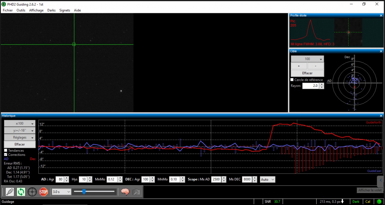

Toujours des décrochages en DEC, brutaux et pour lesquels je n'ai pas encore d'explication et d'espoir de correction.
Ex:
Je précise que j'étais à 40 d'agressivité en ne guidant que vers le Nord avant de changer pour guider dans les 2 directions à 100% pour rattraper au plus vite le décrochage.
J'ai déjà eu des pistes mais pas saisi, compris comment corriger et améliorer cette situation.
Merci si vous avez des idées. A mon avis, ça ne tourne pas rond sur l'axe declinaison, de manière fluide...:confused:

Toujours des sauts brusques dans la même direction sur l'axe DEC, mais moins nombreux et plus rapidement corrigés.
Je rappelle :Monture NeQ-5, démontée, regraissée graisse lithium.
Pour l'amélioration constatée, j'ai revu le serrage de l'axe (encore une fois) au mieux pour qu'il n'y ait pas de point dur sur toute la rotation.
J'ai du coup revu le jeu et backlash grâce au peaufinage sur la vis sans fin. J'ai pu diminuer le backlash de moitié d'après le guiding assitant de PHD2.
Malheureusement, je continue à compenser comme je peux. Du coup, au lieu d'avoir une agressivité modérée sur l'axe DEC pour ne pas que la courbe oscille et change le sens du moteur, je suis contraint de mettre à 100% et guider dans les 2 sens. Un avis ?
