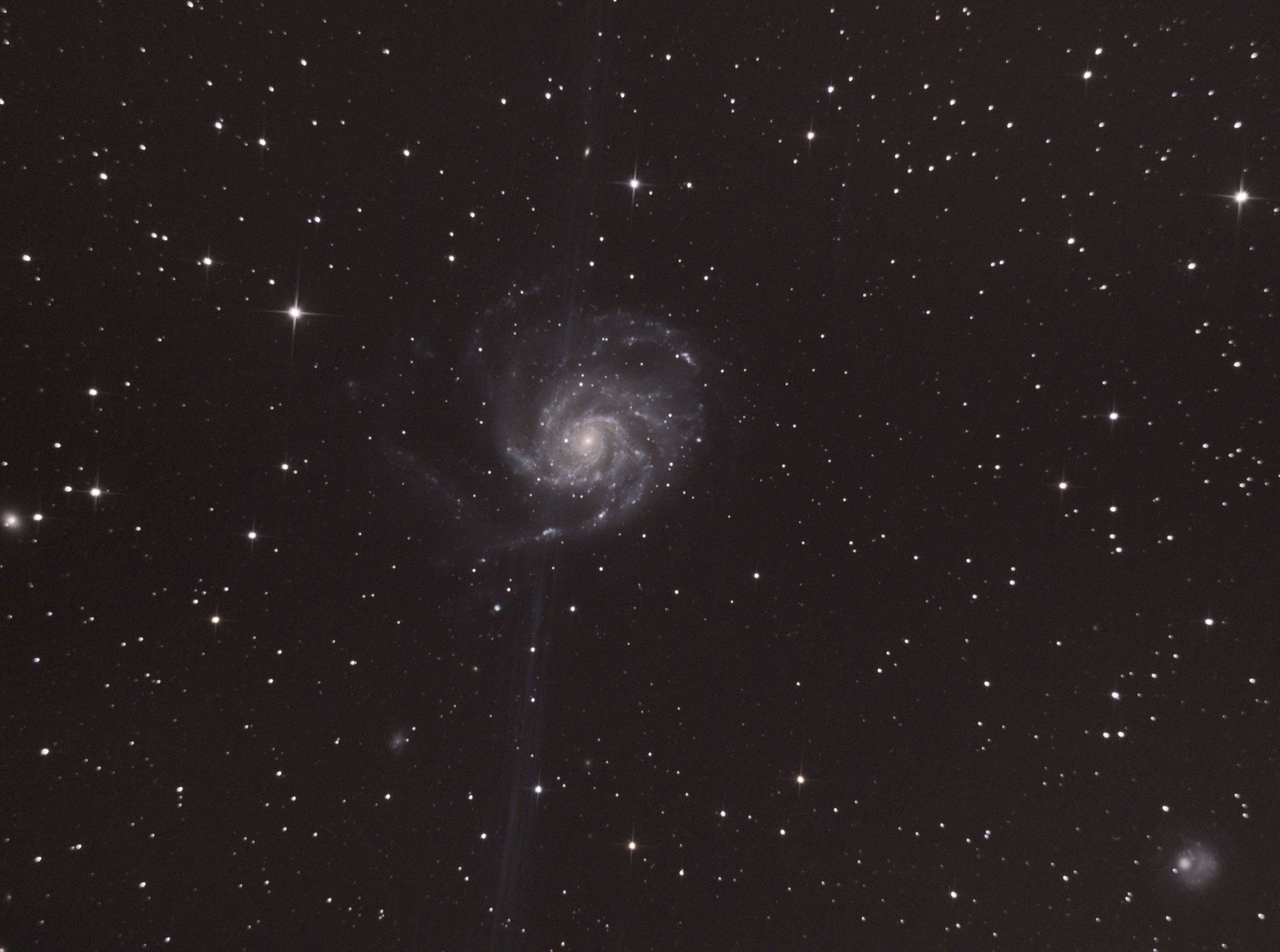

Voila mon problème :?:
Je ne comprend pas d’où viennent ces reflets. Ils sont dans l'axe des aigrettes
J'ai un 1000d un 150/750 j'autoguide et je fais bien du dithering.
J'image du même endroit que d’habitude et c'est la première fois que cela m'arrive.
J'ai aussi un part buée qui devrait couper les lumières parasites mais il n'y en a presque pas.
Est ce que cela peut venir d'un reflet sur l’araignée, une branche voilée? Mais je ne vois rien de tordu (à part moi)
Si vous avez une idée je suis preneur
Merci
Greg \m/
Hum difficile a dire comme ça... plusieur point a vérifié:
1: ton part bué n'est pas réfléchissant côté interieur ? genre du scotch couleur alu...
2: miroir piqué ? au cas ou...
3: pas de lune dans le coin ?
normalement les araignés ne reflète pas et je ne pense pas que cela est du a une branche tordu (on le verrait sur les aigrettes).
Merci Jonathan
Alors pour mon part buée c’est un tapis de sol gris foncé collé avec de la colle néoprène donc rien de réfléchissant.
Le miroir un aucun signe de piqure.
Il n’y avait pas de lune non plus.
Et effectivement si j'avais un problème d'araignée ça se verrai sur les aigrettes je n'y avais pas pensé.
C'est la première fois que ça me le fait je vais essayer de retenter ce soir on verra bien.
Greg \m/
Désolé de ne pas t'avoir répondu plus tôt mais je n'ai pas eu de temps ce weekend .
Je n'ai aucun filtre et pas encore de correcteur de coma:(
J'ai vérifié mon capteur et il y avait une petite poussière dessus que j'ai enlevé.
J'ai essayé d'imager un peu hier mais je suis rentré tard du coup j'ai fait seulement 6*300s
Il y a un léger reflet mais les conditions n’étaient pas top et je n'ai pas fait de dithering.
Je retente ce soir si le ciel me le permet
Encore merci
Greg\m/

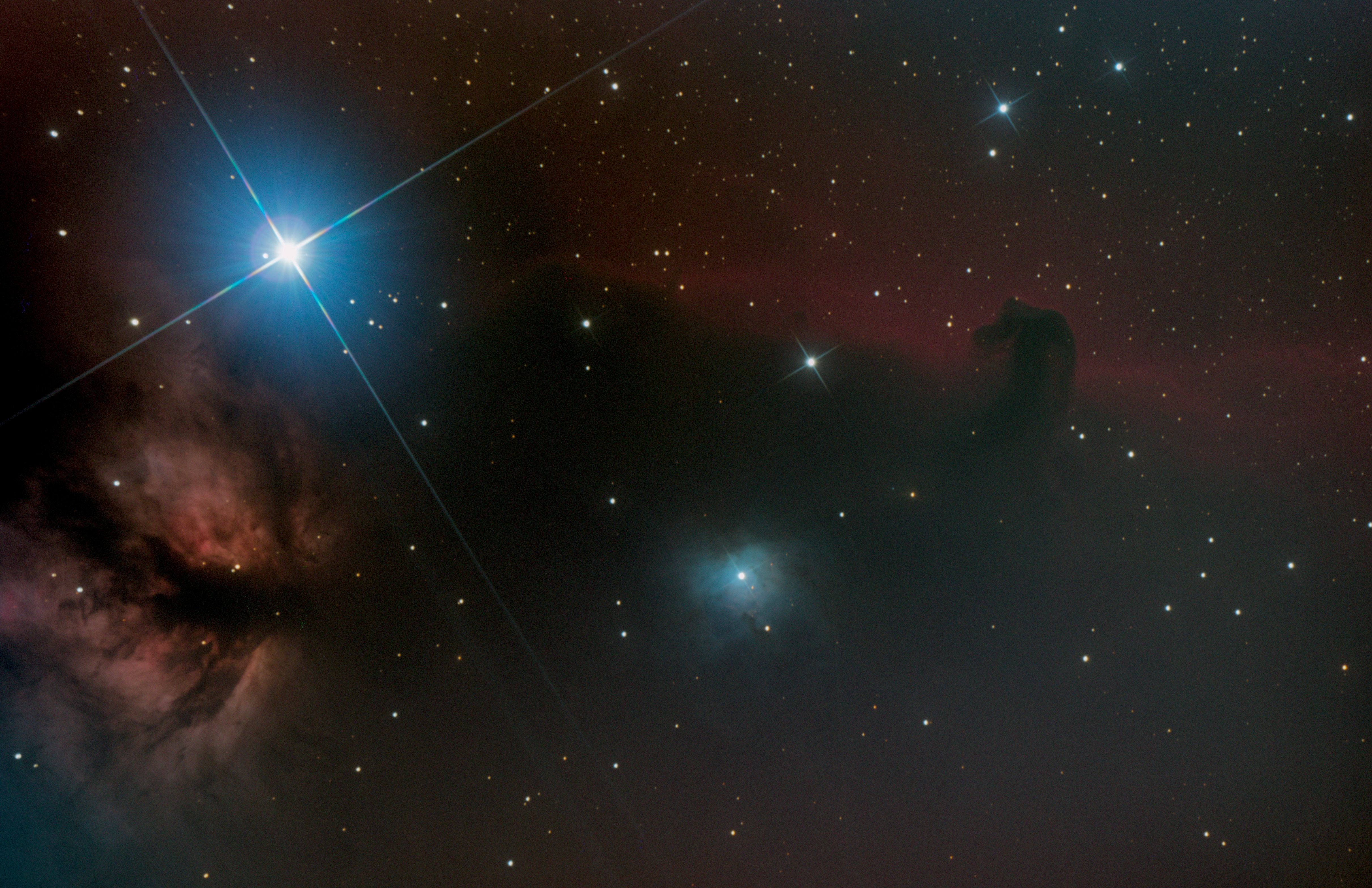

Je me permet de rejoindre ce poste, car de mon coté j'ai aussi un problème de reflet similaire à bobiwane, (parallèle à l'aigrette).
Depuis, avez-vous solutionné ce reflet?
J'ai déjà eu ce défaut l'été dernier uniquement sur une nuit alors qu'il n'y avait pas d'étoiles très lumineuses dans le champs, mais toujours parallèle aux aigrettes !
Depuis plus rien jusqu’à la semaine dernière (photo réalisée sur 2 nuits - 60 poses de 200s) .
Ce reflet est pratiquement invisible sur une brute, même avec tous les curseurs poussés à fond avec IRIS.
Merci par avance pour vos retours,
Amitiés,
