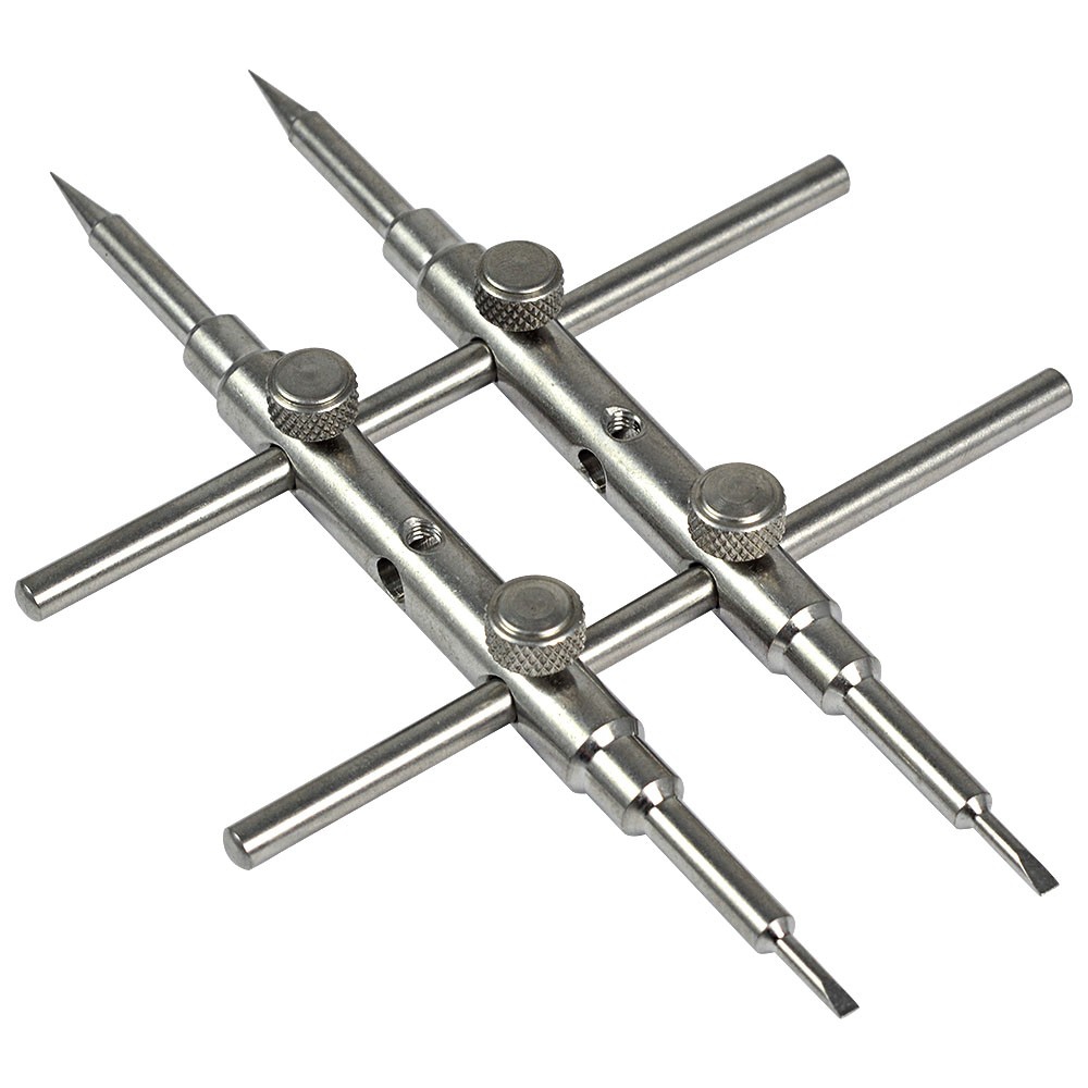

je crois que j'ai trouvé l'outil en question :
ca se trouve sur amazon ou chez les sociétés qui vendent des composants optiques : un lens repair "wrench spanner" ou outil de réparation pour retirer les "anneaux de maintient"
ça coute entre 10 et 100 euros en fonction de la qualité

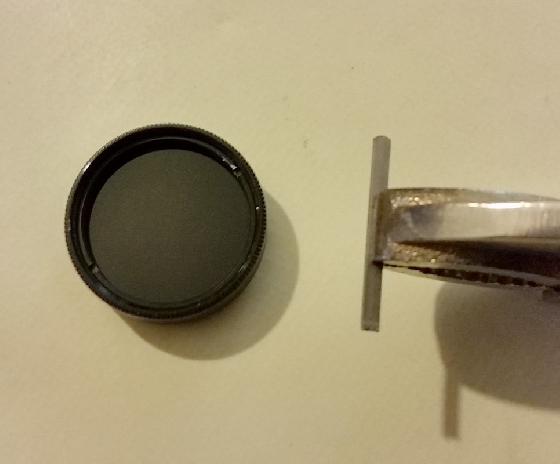

Bonsoir
Pour démonter ou resserrer mes filtres je me sers de bouts de languettes métal très rigides qu'il y a dans les balais d'essuis-glace, en les coupant juste à la longueur entre les deux encoches. En le tenant avec une pince autoserrante ça se démonte bien (elle évite de riper). Si il faut entrer dans des trous il suffit de limer ces languettes à la forme adéquate.Attention quand même de ne pas toucher les lentilles.
Bonne soirée.
Luc;)
