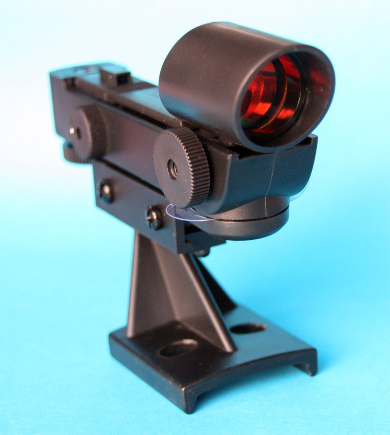

j'ai acquis un instrument d'occasion, et le RDF ne fonctionnait pas, et pour cause, pas de pile. Après insertion d'une CR2032, idem.
Led morte? Soudure?
J'aurais souhaité le démonter, une petite soudure serait à ma portée...
C'est ce modèle :
Je ne vois pas trop comment le démonter, du coup j'ai essayé de dévisser tout ce que je trouvais :be:
Je me suis vite arrêté : avec une pince pour tenir les molettes de réglage et un tournevis en face, pas moyen, je foire l'empreinte pour cruciforme...
M'étonnerait pas que tous ces morceaux plastiques soient "clippés" en force et qu'il faille positionner un bras de levier bien placé...
Une idée?
Merci :)
SAlt,
Sur ta photo, on distingue sur l'avant, en dessous de la molette un petite languette translucide.
Ne serait-ce pas elle qui protège la pile ?
BB
Moi c'était juste la patte métallique qui fait contact avec la pile s'il a fallut retordre pour faire le contact. ... a voir pour toi.
Si tu enlèves les deux vis de reglage. Tu peux l'ouvrir, mais les vis sont collées aux molettes faux forcer un peu. Moi c'est la Resistance variable qui déconne et je sais pas encore comment je vais reparer ça...

J"allais dire la même chose !
Ce n'est pas mon RDF sur l'image, donc pas de languette plastique isolante à enlever :)
J'allais dire que j'aurais été une bonne truffe si ça avait le problème, mais :
effectivement! J'ai honte :D Je n'y ai pas pensé parce qu'il ne semblait pas y avoir de "jeu" mais en corrigeant le tir j'ai bien mon point rouge. Bon, il a dû souffrir un peu parce que la molette a une course sans fin avec des bruits douteux, un coup il s'allume, un coup il s'éteint, mais bon, j'ai les 3mm de course qui permettent son allumage et le réglage de l'intensité, donc c'est utilisable!
Merci!!!!
Ce doit être une question de tournevis du coup, il faut que je trouve le bon cruci, pas un qui sorte à la moindre pression...merci!
