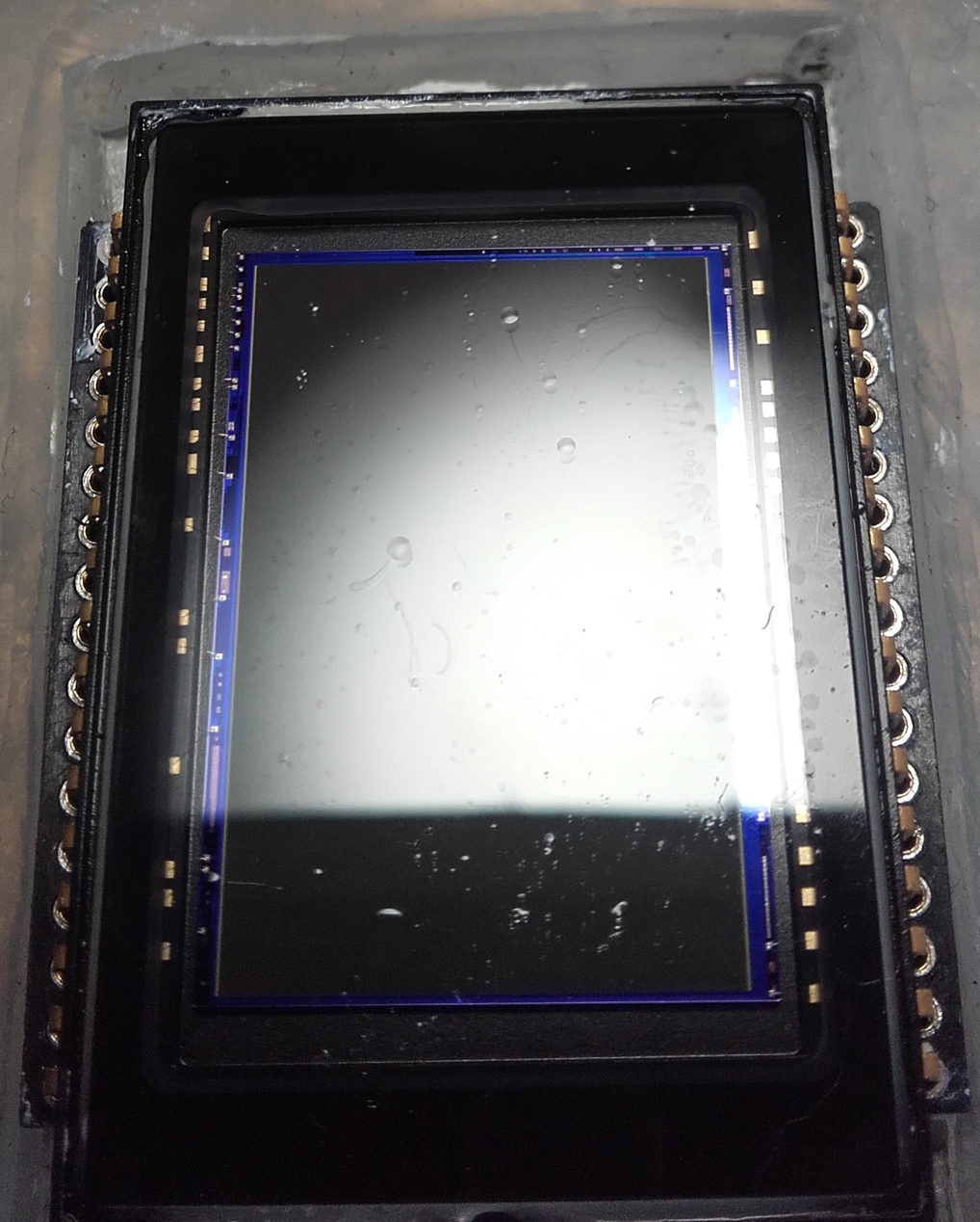

En plus le capteur est vraiment sale, il me faut ré-ouvrir pour faire un coup de nettoyage, du coup je n'ai pas poussé plus sinon ça ressortait.

Merci à tous, quand on voit la tête du capteur je suis même surpris du résultat :b:, hier soir à part quelques taches je ne voyais rien de spécial mais au démontage je me suis aperçu de la catastrophe, il y avait carrément un film d'huile dessus ???? Cela explique bien l'effet peau de pêche de l'image que j'ai dû lisser comme fou !
Au démontage je me suis aperçu de la catastrophe, il y avait carrément un film d'huile dessus ????
90% de chance que c'est ta bombe a air sec qui a crachoté .
Je me sens moins seul avec mon capteur crado ! :)
Je pense avoir trouvé la source de cette huile, la cannelure fixée sur la bombe n'était pas la bonne mais celle d'une bombe contact :confused:
