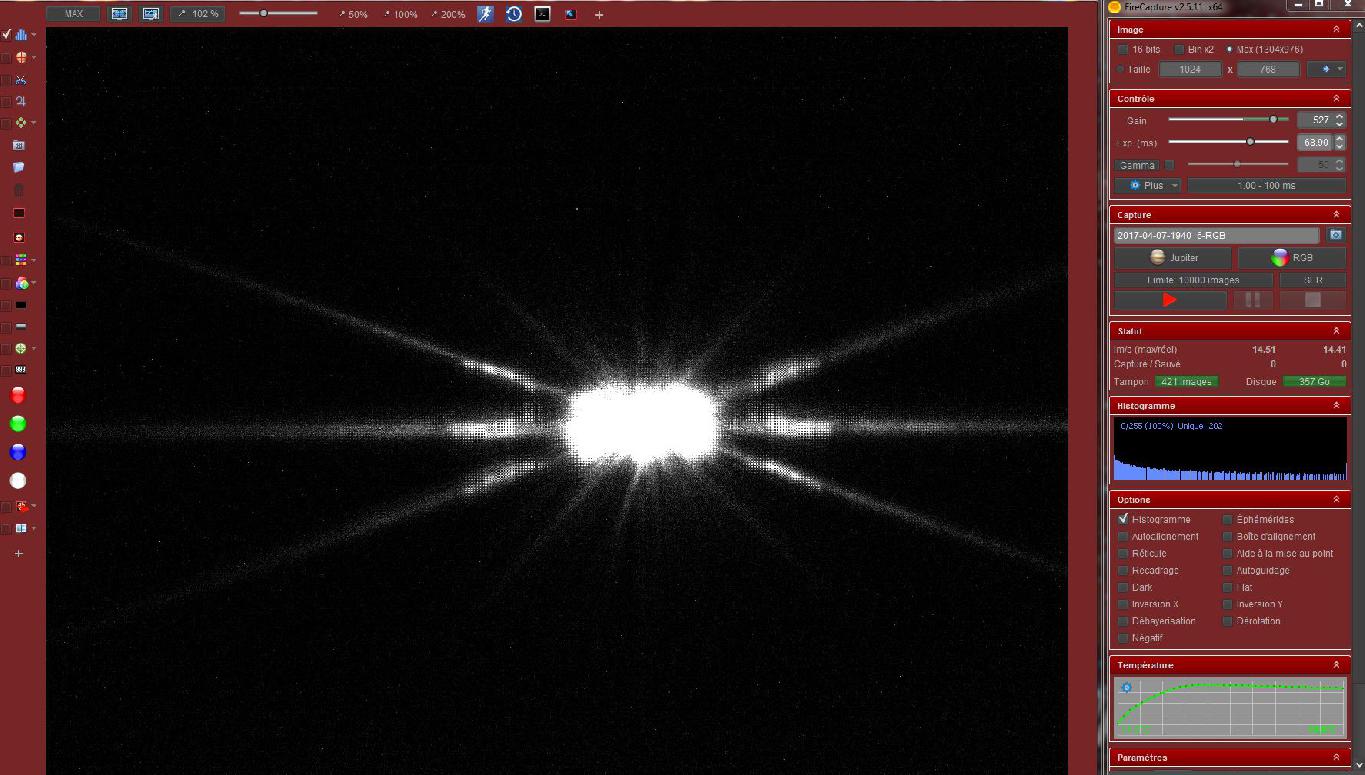

J'avais fabriqué un pour mon 400, je l'ai peint en noir après:
Ca marche impeccable, sous firecapture:
J'ai dessiné un plan (en pdf) avec tous les dimensions , dis moi si ça t’intéresse que je te l'envoie par MP.
