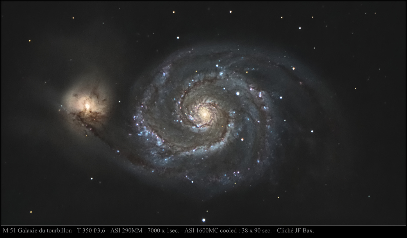

Aller, j'arrête de la triturer (j'y ai passé 6 heures déjà) et je la poste. Ma version du tourbillon en poses mixtes par bon seeing. Pas facile de stopper le traitement sur ce type de classique. Un peu plus saturé ? Moins rouge ? FDC plus lisse ? Bref, à un moment faut s'arrêter. Je crois même que j'ai dégradé le fdc sur la fin. :b:
Je l'aime bien comme ça au final, et je trouve que la résolution est pas trop mal.
Donc la voilà :

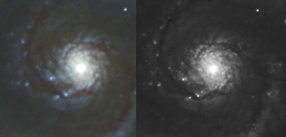

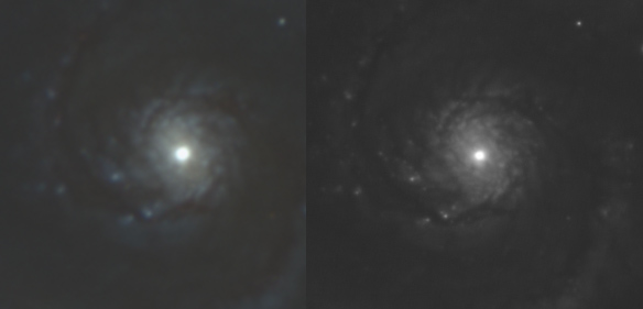

Pour ceux qui se demanderaient si les poses courtes apportent vraiment quelque chose sur cet objet, j'ai fait un petit comparatif sur le centre de la galaxie.
A gauche l'image 38 x 90sec de l'ASI 1600MC (déjà fine) et à droite les 2400 meilleures issues de la 290 MM. Il n'y a aucun traitement sur ces images. Elles sont prises le même jour, même setup, même distance du méridien (montant pour la NB et descendant pour la couleur). :be:

Prem,
Oui tu obtiens de la résolution dans les détails de cet escargot. Le coeur de la galaxie est bien défini et les poses courtes apportent un "+" cette fois.
Bon boulot !

Je reviens sur le comparatif,
A quoi tu attribues cette différence ? Simplement au fait du guidage pendant 90 secondes ? Ou au capteur ? A la turbu ?
A droite l'image semble un peu "cristallisée", as tu une explication ?
Salut Christian et merci pour ton commentaire. Oui, je pense que le guidage joue, mais aussi l'intégration de la turbu qu'on peut "découper" en tranches de 1sec. sur les poses courtes en éliminant les mauvais passages. Il y a également la matrice de Bayer et une différence d'échantillonnage (0,65" pour la 1600 MC et 0,48" pour la 290). LA couleur est agrandie pour l'échelle. Mais je ne suis pas sûr que l'échantillonnage joue, on est de toutes façons bien au delà en résolution. Tu as un avis ?
L'image de droite est un empilement AS!3 de 2400 images au voisinage du zénith, sans traitement ! C'est le meilleur passage, j'ai vu la FWHM rester en dessous de 2" avec sharpcap, c'est rare chez moi. Au traitement j'ai utilisé ces 2400 images isolées du reste pour faire un passe haut sur l'ensemble.

Merci Latrade24, Patvalot, Bofix, Jc, Will ;). Je suis content qu'elle vous plaise. J'aurais été embêté que non, c'est une de mes meilleures à ce stade :p.
Je commence à bien faire coller tout le matos ensemble. Et quand en plus le seeing est d'accord, ben ça le fait.
Résultat final très bon :wub::wub:
par contre, es-tu sûr que les poses longues apportent quelque chose? les 38*90 s sont très moyennes pour un tel setup (en comparaison une seule pose de 2mn sur mon petit tube avec l'Atik donne un résultat semblable)
Merci Gérard pour ton appréciation. J'ai plus l'habitude des question sur l'utilité des poses courtes... la tendance s'inverserait-elle ? :p
Dans mon cas les poses longues apportent déjà la couleur. C'est pour ça que j'ai choisi cette caméra. Mais avec sa matrice de Bayer, la 1600MC ne peut pas rivaliser en détectivité avec une NB, c'est certain.
Pour le reste, je dirais que même si en 2 mn tu arrives au même niveau de détection, je pense que le SNR est meilleur en 38 x 90 sec.
Quand on pousse les curseurs ça se voit à mon avis. Juste pour voir, j'ai repris le JPEG du comparatif et j'ai juste mis une courbe type DDP et un peu de netteté optimisée. ça reste propre. Sur une brute seule, je ne sais pas si ce serait le cas. A voir.
Ce qui est également utile (je l'ai appris à l'usage) c'est qu'avec 2 caméras, on génère des trames différentes sur le fdc. En mélangeant les 2, on corrige mieux ce problème.
