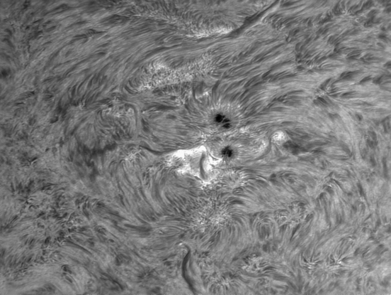

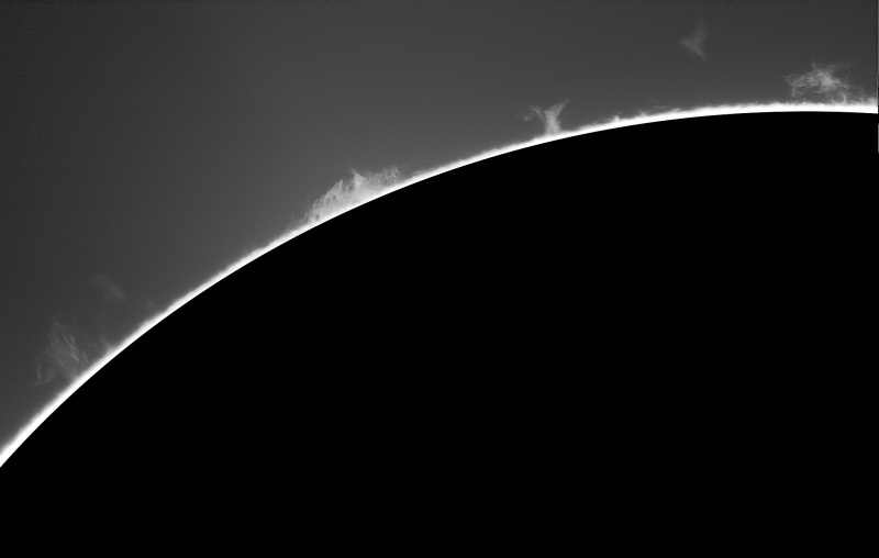

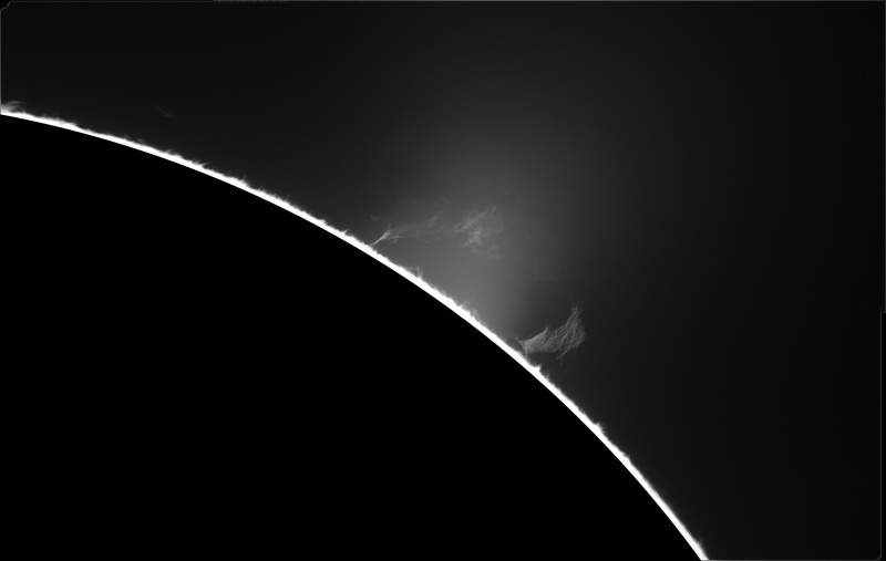

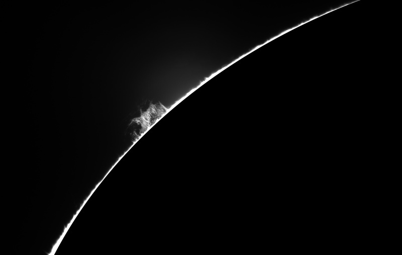

Voici la belle moisson du 21 avril depuis un magnifique ciel Drômois
Shoot réalisés avec la 152 modifiée et ASI174
Superbe Lulu , belle définition,
Juste une remarque si tu le permet , j'ai le même effet spot que toi sur ta deuxième protu , tu as trouvé la raison ?
Paul
Paul
J'ai en effet défini la raison de spot : j'utilise un filtre ir uv cut baader vissé sur la caméra. Je ne parle pas d'un erf qui lui est placé en amont du fabry perrot mais bien d'un simple ir uv cut pour protéger le capteur des poussières !
En le retirant le spot disparaît immédiatement et laisse un fond de ciel bien noir!
J'ai testé avec un filtre jaune et la je n'ai plus de spot mais un fond de ciel uniformément clair
Bizarre.... Mais dans mon cas simple à résoudre !
Merci pour ta réponse ,
J'ai sur la Asi174 un filtre devant le capteur d'origine ,c'est celui-ci que tu as enlevé ?
Paul
Non
C'est bien un filtre 31.75 visé dessus!
Dans ton cas j'opterai plus pour un problème d'erf ou de caméra
A voir ensemble le mois prochain !
Beaucoup de finesse dans les protus, superbe ! Les taches sont un peu plus empatées peut être dû à la turbu ?! ça reste correct. A- pour l'ensemble :be:
