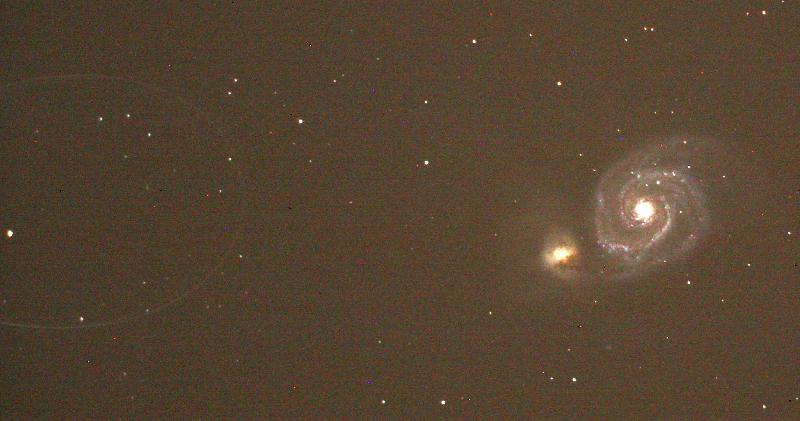

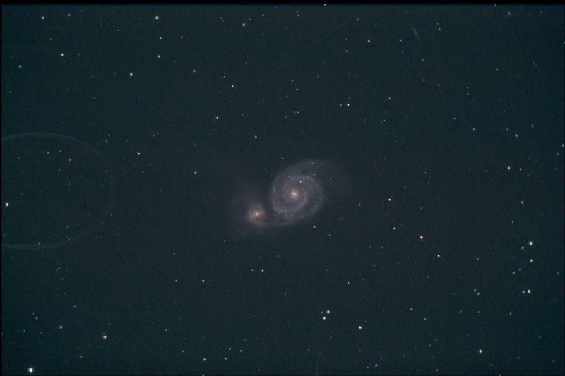

J’ai un Pb d’artefact qui apparaît sur certaines images
Conditions AZEQ6 C8 red f MEADE 0.63 BF 85 mm EOS450D
Toutes les images de l’acquisition ont le même problème
Le cache du viseur de l’appareil photo est en place
Pour M51 avec le même cadrage l’artefact est répétitif sur 2 soirées différentes
C’est un arc avec un niveau assez faible
Cela semble être un reflet interne
Avez-vous une idée ??
Pb réducteur de focale Meade sur C8 ??
Le BF employé est de 85 mm, avec 105 Pb idem
Merci pour vos conseils
Bonne journée
Cordialement
Quelques pistes ?

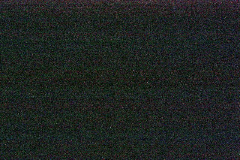

- Est ce que tu as un dark (APN + Tube mais avec le cache devant le tube) ? Si oui, voir on aussi ce problème ?
- Comment réagit l'arc quand tu fait une rotation de la chaine optique ? (réducteur, APN...). Ca permettrait de détecter le coupable.

Sur le dark c’est propre

Si les darks sont propres, c'est que le problème arrive par l'avant du tube. Donc pas de "fuite" par le viseur de l'APN (et d'ailleurs tu avais mis un cache).
Pour info, j'avais un truc du genre sur un Newton sur lequel je n'avais pas mis le cache côté miroir. La lumière bleue de mon alim venait s'incruster à cause de ça. Rien à voir avec ton problème mais juste pour le partage ;)
Salut Daniel,
J'avais ce genre de reflet avec mon ancien C8 et le réducteur correcteur meade 0.63. C'est du certainement à une étoile brillante qui se situe juste en dehors du champ couvert par le réducteur (il y a une étoile de magnitude 7 juste à gauche, c'est sûrement la coupable).
Il n'y a grand chose à faire sauf à faire un autre cadrage pour éloigner cette étoile du bord.
J'avais essayé avec le correcteur Celestron mais ça ne changeait rien.
