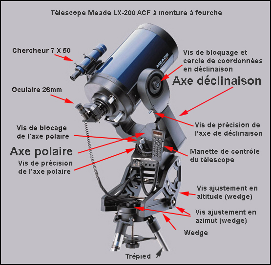

Oui la monture de ton lien est à fourche. Mais c'est une azimutale, pas équatoriale. La fourche n'est qu'une manière de tenir le tube, être AZ ou équato dépendra de la manière dont sera articulée cette fourche. Voilà une fourche montée en équatoriale, tu vois qu'il y a une structure supplémentaire sous la fourche qui permet de l'incliner en fonction de la latitude (c'est ça qui en fait une équatoriale, car à partir de là bouger un seul axe de la fourche et non les deux sera suffisant pour faire le suivi des étoiles) :
Fourche ou pas fourche répond à une contrainte mécanique : si le tube doit être tenu de coté et sans contrepoids, un bras unique ne suffit pas si le tube est trop lourd (ou alors faut que le bras soit vachement costaud). Comme mentionné plus haut, la fourche n'est adapté que pour les tubes compacts sinon le bas du tube cognerai parfois dans la base. Tu ne trouveras pas dans le commerce des montures à fourches adaptées à un 114/900. Donc soit tu te bricoles une base dobson (qui n'est rien d'autre qu'une fourche azimutale), soit tu te rabas sur une monture équatoriale de type allemande (eq3 ou versions suivantes si doit recevoir plus tard un tube plus lourd)

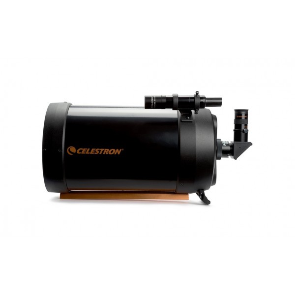

Quasiment tous ces tubes ont une queue d'arronde male vissée en dessous (photo ci dessous, la partie orange en bas). Du coup y'a qu'à la serrer sur la monture équato allemande et c'est réglé. Faut peut être juste faire attention au format de la queue d'arronde, y'a les plus courantes (type vixen) et sur les très gros tubes des plus larges (type losmandy). Les petites montures sont toutes au format vixen, les grosses sont souvent double format (eq6, ...). A voir le moment venu mais pas besoin de trop se tracasser pour ça.

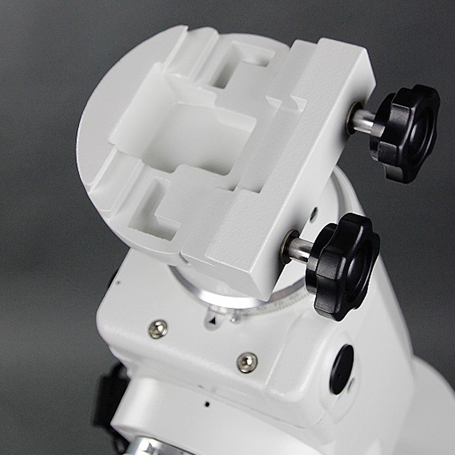

V'là une queue d'aronde femelle d'eq6. Tu peux voir que les crans qui forment comme deux marches d'escalier de part et d'autre permettent de mettre les deux largueurs de queues d'aronde male. Sur les petites montures y'a que la largeur format vixen car elles ne sont de toutes façons pas faites pour des tubes montés en format losmandy.
