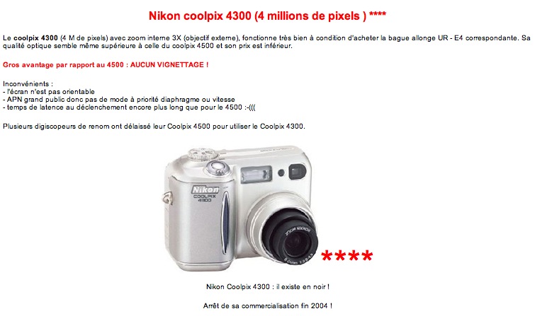

la bague en question après quelques recherches est constituée du DCL 28 de chez WO et d'uns bague d'adaptation en suppl genre UR-24 mais je me trompe peut être...

ok mais tu as une photo, histoire que je regarde :)

Salut salut !
Non tu as tout à fait raison, en tout cas si le 4300 est du même type de fabrication que le 4500.
WO commercialise effectivement du matos assez sympa.
Personnellement j'avais opté pour la marque ScopeTronix (http://www.scopetronix.com). Il faut d'abord acheter la baque qui correspond à ton APN, le 4300, et qui devrait effectivement alors se fixer sur le pas de vis à l'avant de l'objectif. Ensuite, tu as le choix dans les bagues d'adaptation.

Ah oui effectivement, il n'est pas du tout du même type que le 4500 :) lol
Autant pour moi :)
T'ain, elle veut rien dire leur gamme chez Nikon :):lol::lol:

a ouai je vois mieux le machin :)
Donc une fois que tu as "encastrer" ou "enboiter" UR-E4 sur ton 4300 tu as accés aux adaptateurs de reflex :cool:
