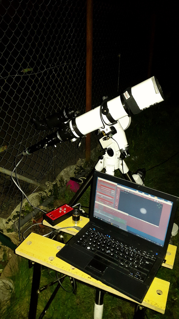

Jupiter du 23 Avril 2017 avec la GTR, Europe et Io qui se croisent, Callisto qui s'éloigne, le tout avec le setup suivant:
NEQ5, ED80, Barlow Televue 3x, ADC ZWO (tirettes quasi horizontales), QHY5L-IIc, IRCut.

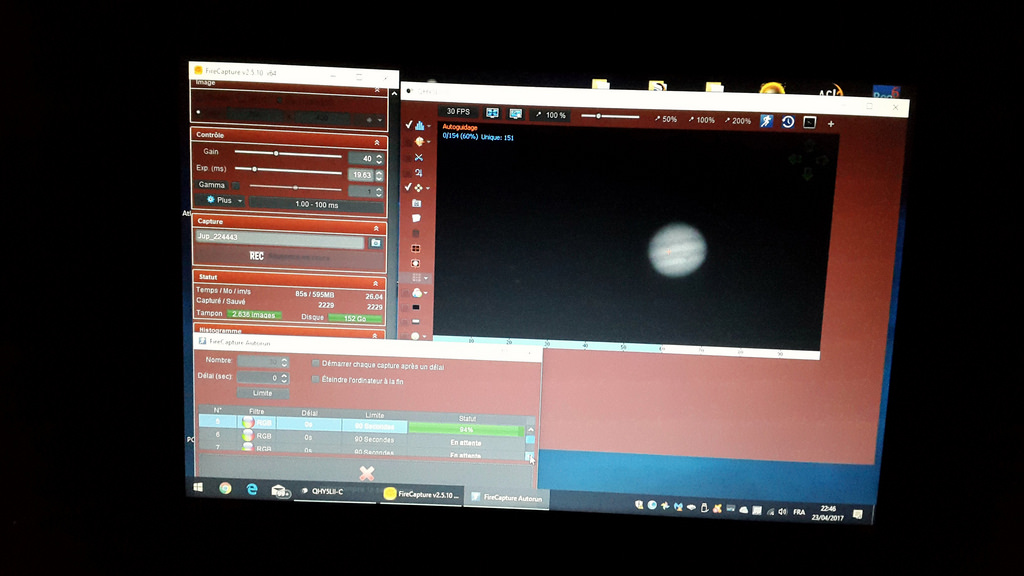

Prise de vue : Firecapture 2.5 avec mode autoguidage et enregistrement auto, SER de 90s.

Le matériel:
Firecapture:

@ Ryo: pour l'Adc, avec la ED80, je n'ai quasiment rien à corriger, contrairement au C8, du coup ça n'a pas bougé pendant les 1h45 de prise de vue.
Avec le C8 je dois déplacer chaque tirette de 2 graduations de part et d'autre de l'horizon, indiqué par la petite vis plastique du cercle de graduations.
