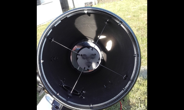

dans la continuité des mes tests je me suis lancé dans une image complète sur 2 nuits (le temps de régler l'engin) avec mon nouveau tube qui à subit quelques opérations:
- Changement de l'araignée pour une plus rigide (ovalisation des trous de fixation pour le réglage qui n'est pas encore optimum mais c'est déjà mieux pour supprimer les doubles aigrettes)
- Changement du PO d'origine pour un JMI 2" ultra rigide
- adaptation au tube en créant une platine carbone de fixation qui se place entre le tube et le PO, j'ai bouché tout les trous de fixation de l'ancien à la résine époxy et a la fibrette carbone lol reperçage bien entendu.
- adaptation du robofocus au nouveau PO avec fixation sur le tube directement ! (encore du perçage!)
- réglage de tout ça sur le ciel ......

Petites images du changement:
clic pour agrandir

Merci à tous, je commence à ne plus avoir peur de tôt ces réglages que demande les Newton avec toute cette bricole que j'ai fait mdr.
Et encore j'ai de la chance je n'ai pas de tilt ou très peu ça aide à ne pas se prendre la tête après le changement de PO.
Je dois juste terminer le réglage de l'araignée pour avoir de belle aigrettes et c'est fini !
