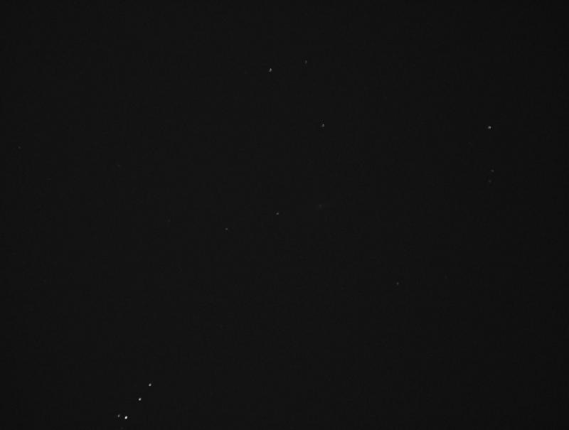

J'ai récemment acheté ce réducteur https://www.astromarket.org/astrofotografie/reducer-for-sct-and-rc/rc---mak-reducer/ccdt67-067x-reducer-2---for-gso-rc224165 pour utilisation avec mon Mak 127. L'idée était d'avoir un réducteur qui n'introduise pas de distorsion avec un mak, ce qui n'est pas le cas avec le classique 6.3 pour SCT. Et bien c'est une catastrophe, et je n'y comprends rien.
Le backfocus est censé être de 85mm, ce que j'ai scrupuleusement respecté, ça ne va pas du tout (images ci-dessous). J'ai testé avec différentes distances, pas mieux, mais différent. De toutes façons, il me semblait qu'avec ce type de réducteur, la modification d'espacement changeait le ratio de réduction et le vignettage qui va avec et c'est tout ?!
Bref, je n'y comprends rien, ça me rend dingue. Merci beaucoup pour vos lumières, là c'est totalement inutilisable.
PS: poses de 5s pour que le suivi de soit pas en cause, même si une petite dérive est visible. Mon Mak est raisonnablement bien collimaté, j'ai vérifié. Config: Mak127 > 2" visual back > FR > spacers > OAG > spacer > FW > ASI 1600
85mm (mesuré du pas de vis supérieur du réducteur au capteur)

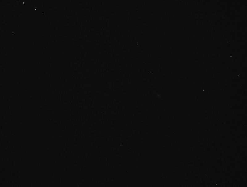

90mm, slightly defocussed

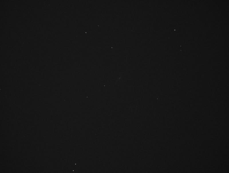

105mm

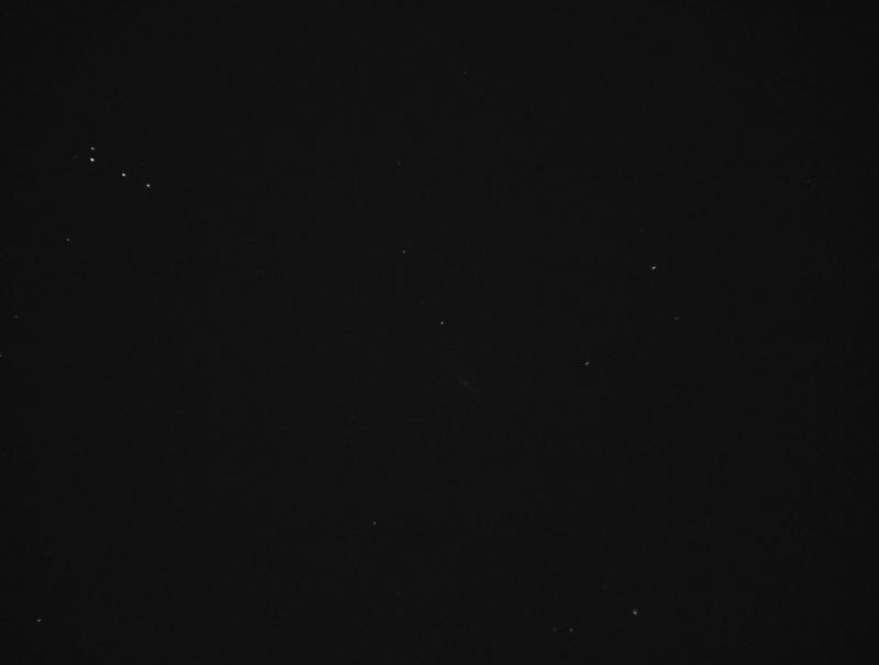

58mm

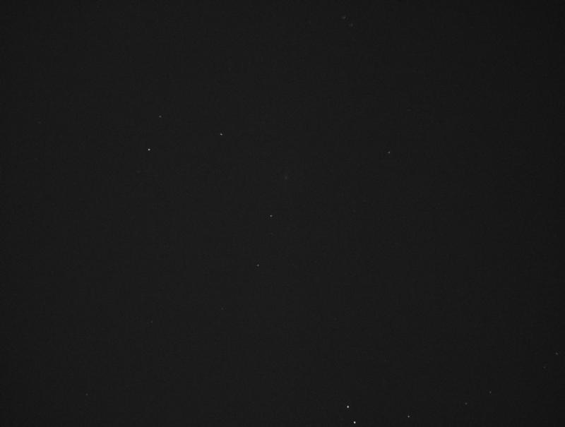

No Focal reducer, slight drift noticeable

Pas d'idée? Le vendeur me dit à l'instant qu'aucun réducteur de focale ne fonctionnera avec un mak et un capteur de cette taille, parce que les maks ne sont pas si bien corrigés que cela. Je trouve cela étrange, d'autant qu'au final, le réducteur Antares pour SCT fonctionnait mieux!
Nous sommes d'accord que ces étoiles en forme de croissant + la défocalisation en haut n'est pas du tout normale?
Merci!
Bon, et bien pas un franc succès ce post! Dernière tentative :be:
Sur cloudynights, ils semblent opter pour un problème de courbure de champ (je croyais naïvement qu'un mak n'en avait pas). Pourtant, @blackhaz a de très bons résultats avec un télécompressur similaire et un mak... (http://trafyx.com/bao/NGC5907/ngc5907.html). Très confusant tout cela :(
Visiblement tu dois être le seul à utiliser ce réducteur avec le Mak127 et avec un capteur ausdi grand.
Le Mak127 n'est pas conçu pour éclairer un large champ. En plus si tu le réduit derrière, morcément il ne resteta plus grande chose d'utilisable.
Admetons que le tube soit conçu pour exploiter tout le coulant 31,75. Donc 27mm grand max.
En réduisant x0,67 le diamètre du champ devient 18mm.
Or le capteur fait 23mm. Donc forcément ça ne sera jamais bon dans les coins. Ttop de vignettage, mal corrigé.
Il faudrait plutôt réduire un peu moins, x0,85 voir x0,8max.
Il existe quelques mak mieux optimisés pour la photo. Ils sont à F/D10 en général voir moins.
