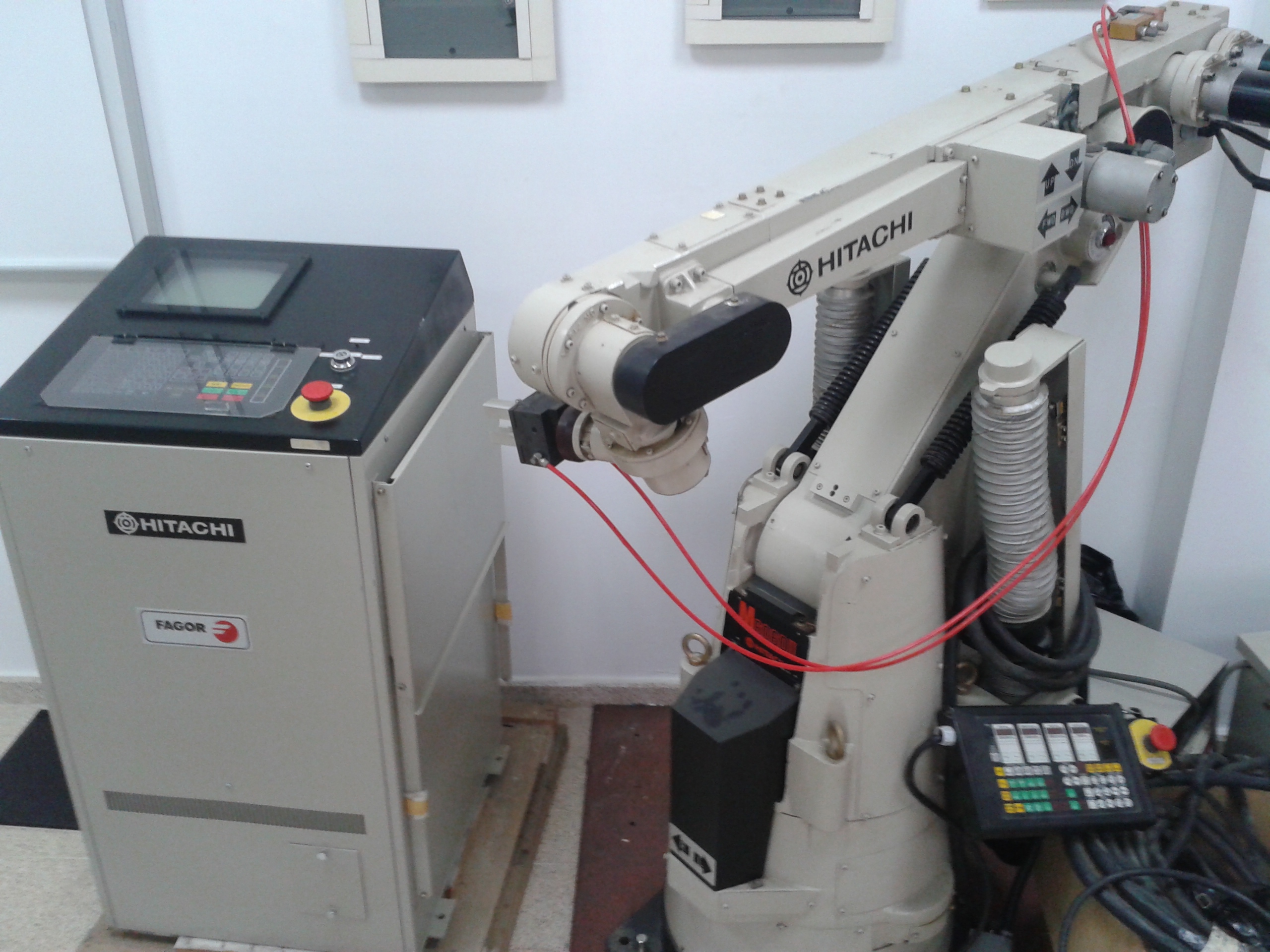

Bonjour, je débute en astro, et je possède actuellement un mignon petit dobson 200mm DIY en bois.
et je souhaiterai me faire ma propre monture, assez costaud capable de deplacé 40kg, pour un futur gros tube.
bref, et c'est la ou ça devient intéressant. j'ai plusieurs jolie petit équipement mécanique en ma Possession.
1- plusieurs robot industriel vintage 6 axes, utilisation de deux axe pour une monture altazimutale le reste je vire.
2- Des servo moteur DC reducteur harmonique petite taille et grande taille. + codeur quadrature."piece detaché du robot"
3- des gros moteur brushless AC couple nominal 20Nm et couple Max 80Nm + codeur sincos
Les drivers des moteurs ne sont pas un problème.
et je me demandait si avec les gros moteur brushless je ne pouvait pas faire un équivalent direct drive.
je connait les défaut des reducteur harmonique, mais malgres tous ça reste pour moi la solution la plus simple.
quels sont vos avis ?
pour le moment ç'est pour du visuel mais je pense devié sur un peu d'astrophoto.
merci
