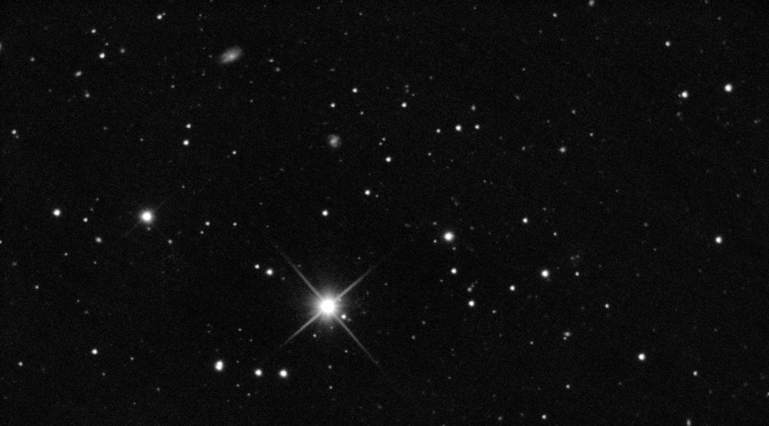

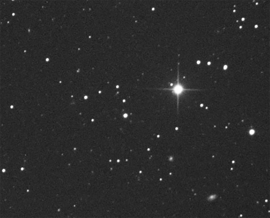

Je pense l'avoir relevé, mais pour en avoir le coeur net, je pose directement la question :
L'avez vous trouvé ? ^^
Alors oui l'image est dégueu, c'est bruité, alignement pas parfait, gnagnagna, rien à secouer d'abord.
Pour la petite histoire, une image passée récemment sur cloudynights m'a inspiré cette cible et ce cadrage, c'est clair que plus de poses ne seraient pas du luxe, en même temps la nuit était très stable et je doute pouvoir retrouver des conditions identiques de sitôt, donc je ne pense pas pouvoir rallonger la sauce avant un bon moment au moins :D
Pour parfaire le tout, mon PC a lâché 1h avant la fin prévue des poses, et donc je n'ai pas pu faire de darks... j'ai tout viré à la correction cosmétique, m'étonnerait pas que le RSB en ait pâti.
1400x4s soit 1h40, sur 2900 poses totales, tri visuel. QHY290 derrière 150/750 sur NEQ5.
Je le remarque pour la première fois, le tri visuel est très efficace quand la turbu est plus calme. Je n'ai pas un meilleur résultat en utilisant une proportion de poses plus élevée.
Bonne nuit ;)
Romain

Hében ça n'a pas l'air de vous passionner ;)
Allez, je vous aide, voilà l'objet à trouver :
( en un tout petit peu plus petit, je précise juste au cas où :D )

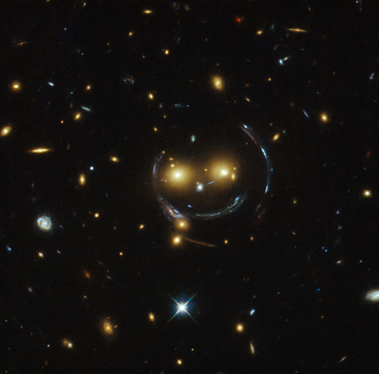

C'est chouette hubble aussi...

Je me trompe peut être mais j'ai l'impression de les voir sur la droite de l'étoile brillante en bas ! 2 tout petits points avec un semblant d'arc sur la droite et encore moins visible sur le bas ! En agrandissant ce point, c'est fortement pixelisé !
Modifié par chatbleu54
Oui, bravo !! trouvé :D
En effet, pour moi celui de droite est apparent de manière certaine, les deux du dessous sont moins certains, mais il y a bien quelque chose aussi.
Et je précise que ma caméra est plus sensible dans le rouge que dans le bleu, donc ça légitime bien de voir deux arcs sous l'image ( le bleu et le rouge sur l'image de hubble )
Après, ce dernier part un peu trop loin vers la droite...
Bref comme je l'ai dit, faudrait plus de poses. Mais pour moi c'est bien là, du coup je suis content :)

Exact :)
Sinon, voici l'image d'amateurs précédente, qui m'a inspirée ;)
https://www.cloudynights.com/topic/568883-smiling-lens-gravitationally-lensed-galaxies-sdss-j10384849/

C'est juste plus de poses qu'il me faudrait ( ou un plus gros diamètre ) ; sur mon image de référence je crois qu'ils y ont passé plus de 20 heures... avec moins de 2h forcément c'est pas la même ;)
Mais à 4s unitaire j'étais dans les 2 sigma je pense, donc déjà assez intéressant pour aller chercher la faible tachouille ; j’atteins magnitude 21.

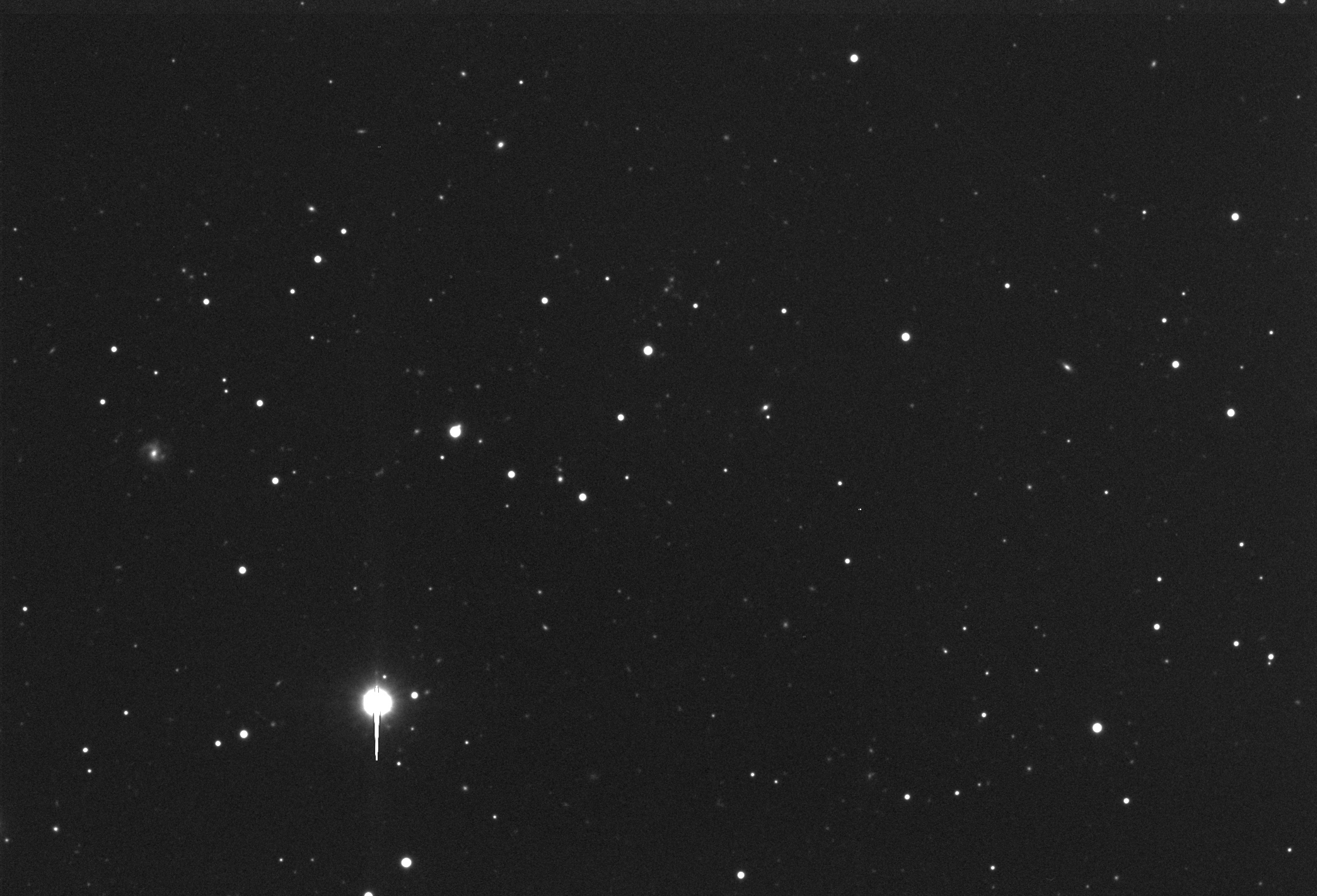

j'ai voulu savoir moi itou :be:
seulement 8*2 mn pour voir...ou pas
zoom
et rezoume
hmmmm....avec 10 fois plus de poses il sourirait mieux :D

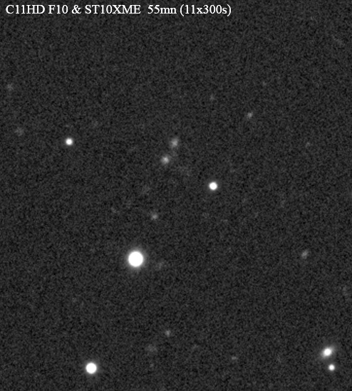

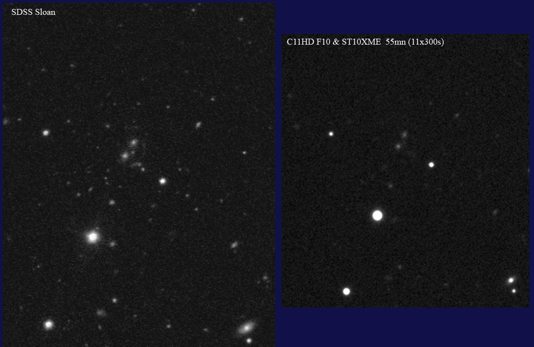

Hier j'ai pointé l'objet avec le C11 et la ST10, 11 x 300 secondes avec un seeing sur pré image de 1.8" d'arc.
Ici la CCD détecte la petite galaxie située entre les 2 elliptiques (qui forme le "nez" de la figure), ainsi que les galaxies périphériques (se référer à l'image SDSS du survey SLOAN, à gauche) mais les arcs ne sont pas vraiment détectés. Un peu plus de pose permettrait d'y arriver. A voir l'année prochaine...
Modifié par christiand
Oui, plus on "regarde" et plus on pense voir "quelque chose".
Le signal n'est pas loin. Je pense qu'il manque quelques brutes pour sortir les arcs de façon plus évidente..

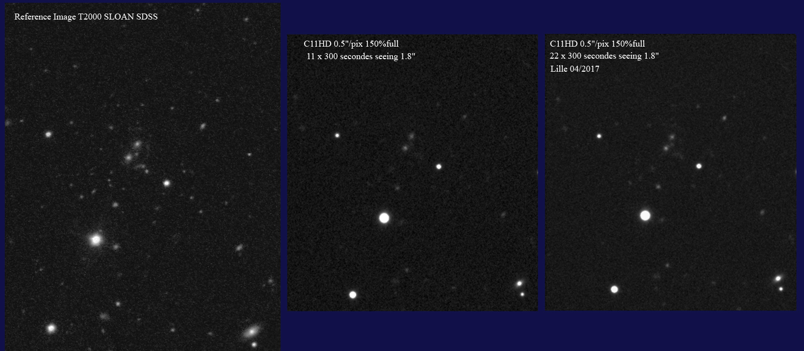

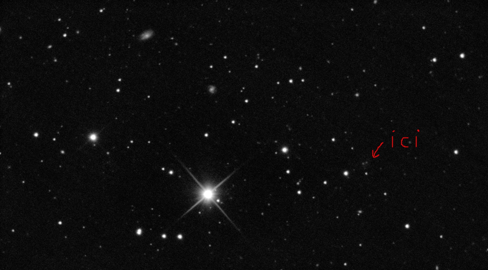

Une nouvelles séries de poses au C11HD permettent de "sortir" cette fois les arcs dans de meilleures conditions. Aux 11 x 300 secondes j'ai rajouté 11 poses de 300 secondes, soit un total de 110 mn.
Il reste la couleur pour finaliser...
Pour les zintressés par les "pattes de mouches"... :D
Bien joué, ils y sont presque, quasi, bref on y croit, ils sont là :cool:
ps, Christian tu considère quel rapport S/B pour considérer une détection comme positive ?
Ah oui là, plus de doute on les voit bien :)
Mais je suis étonné par leur rendu final si faible, du coup ça me fait douter de mon image ; pourtant la forme correspond vraiment bien...
Après j'étais hors de toute PL ce qui n'est pas ton cas si j'ai bien compris, mais tu détectes bien la "centrale" alors que je la devine à peine sur mes prises...
J'essayerai de faire un autre traitement en gardant plus de poses. Mais le seeing était tellement variable que je doute que ça apporte grand chose.
Romain
oui, il faut poser pour sortir le signal du bruit ainsi que les étoiles et galaxies environnantes qui sont magnitude 21 - 22 environ.
