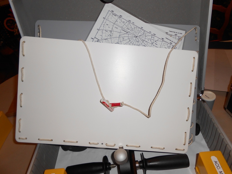

Commençons par cette dernière. J'ai supprimé le panneau mobile porte-outils d'origine par un porte-documents de terrain. Disposant de feuilles de forex - PVC expansé dont on fait les panneaux d'affichage de chantier entre autre- j'ai découpé deux panneaux, un à la taille du porte-outils d'origine (gris clair en second plan), l'autre de même longueur mais plus étroit (blanc au premier plan). Après avoir percé 3 bords de multiples trous , j'ai "cousu" les deux panneaux ensemble avec une cordelette de nylon, non sans avoir glissé un livre servant d'entretoise pendant la couture. L'épaisseur du livre est de l'ordre de 3 à 4 cm, ceci afin de pouvoir disposer sur le site d'observation des quelques documents indispensables -cartes du ciel, de la Lune, …-
Le porte -document en lieu et place du porte_outils d'origine.
Pour suspendre le porte document j'ai laissé aux deux extrémités de la cordelette une longueur judicieusement calculée ( "plus ce serait trop et moins pas assez" dixit P. DAC ).
Une extrémité est munie d'une boucle (nœud de chaise ou à plein-poing cf cours de matelotage) l'autre coté est muni de deux tronçons de tube plastique issus d'un stylo-bille. Ces deux chevillots permettent deux réglages de hauteur selon la position de l'observateur -assis ou debout-
Pour éviter que la cordelette ne se déplace après quelques séances, je l'ai collé à chaque traversée de la feuille de FOREX avec de la cyano…

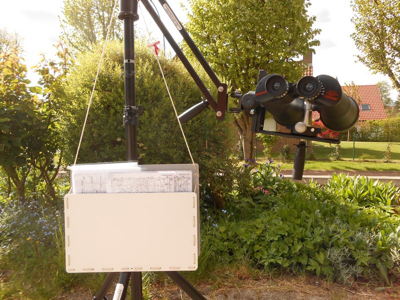

Le porte document suspendu à la monture.
AUTO-CRITIQUE : En cas d'observation en présence de vent, l'ensemble a tendance à engendrer de légéres oscillations de la monture. Comme je ne fais que de l'observation visuelle, je m'en accomode aisément.
