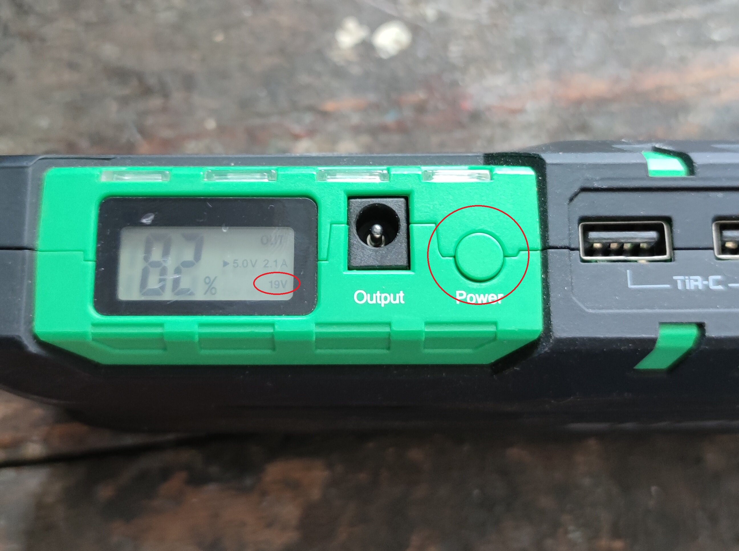

Bonjour à tous  désolée de cette question tardive mais je viens d'acheter d'occasion un booster Suaoki G7 et je ne comprends pas comment le passer en 19V pour charger mon ordinateur portable    si j'appuis sur power il passe de 5V à 12V et je ne vois pas les voyant 12V 16V et 19V dont parle la notice
qui peut m'aider ? c'est l'utilisation principale que je prévoyais pour ce chargeur, pour charger mon ordi en camping sauvage !
Merci
Marie
  Le 07/05/2022 à 08:45, mmmm a dit :
Merci
Marie
Voir davantage
Il suffit d'appuyer plusieurs fois sur le bouton power jusqu'à ce que la valeur indique 19v
