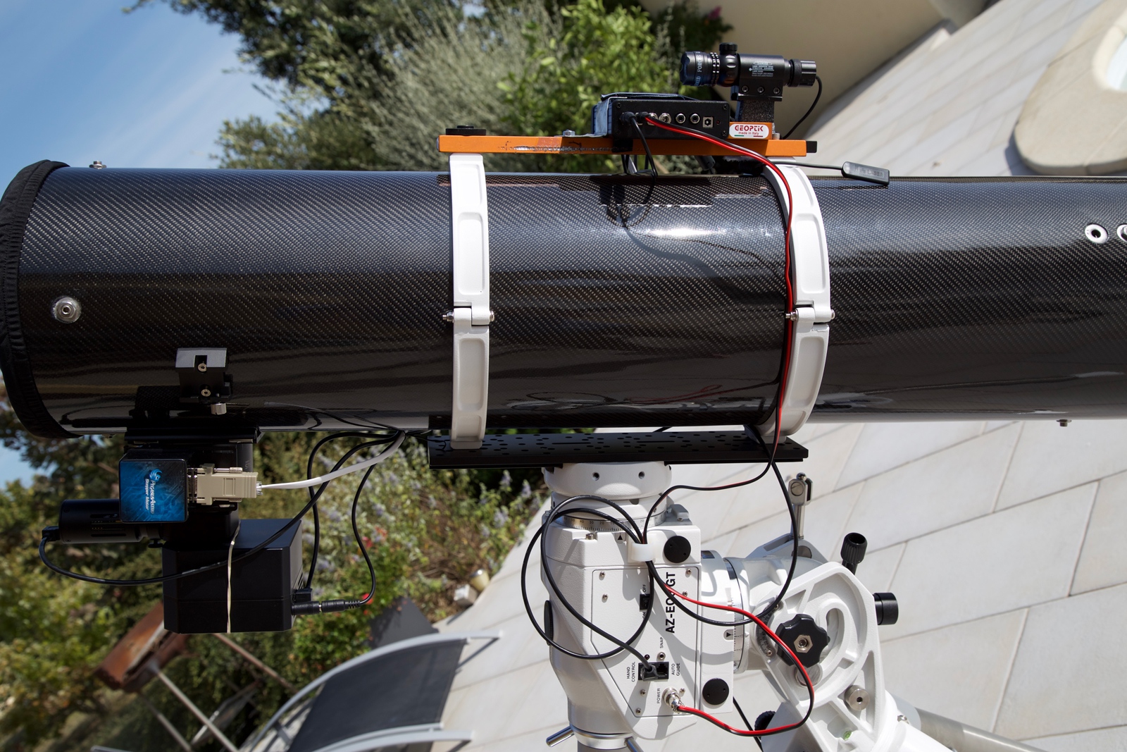

Voila j'ai franchit le pas et ne le regrette pas , grosse simplification du câblage et de la gestion des accessoires. Ce boitier fait exactement ce qui était prévu
Les images parlent mieux :
Bon ciel,
Modifié par echosud
Bon ciel,
merci pour les infos echo, manque juste une lumière rouge.
ps : la HEQ5 que tu m'as vendu fonctionne à merveille.
  • 11 mois plus tard...
Au  bout de plus d'un ans d'utilisation toujours aussi satisfait , des mises a jour régulières, pas de probleme.
Juste dernièrement le capteur d'humidité a rendu l'ame , il permet de mettre les résistances en mode auto( économie d'énergie en nomade), pour l'instant je les mets en manuel . Comme cela serra plus critique cet hivers ,je vais les contacter.
Pour le moteur du focusseur RJ 45 avec sur demande adaptateur Db9 (photo du haut ). Fonctionne très bien avec SGP en automatique.
Possédant 2 instruments : le newtow et une lulu grand champs , j'ai installé le boitier et le câblage sur une queue d’aronde vixen , je n'ai plus qu'a la déplacer pour tout changer , hyper pratique.
Bref : un régal si l'on peut se le permettre.

bien sûre , alimentation 12 v et USB pour la moravian G2 8300 et USB pour le guidage via la moravian G1 300, c'est tout l’internet du boitier ( entre autre ).

le hub sert entre autre  a l'alimentation électrique et a la connection via USB de tout le matériel au PC . Donc oui il doit être connecté au PC sinon ton matos astro ne l'est plus. Par contre tu peux mettre l’écran en veille rapidement dans les réglages window ce qui économise beaucoup d’énergie.
