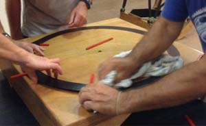

Mais LA solution est la colle néoprène, qui ne laissera aucune trace et assurera un collage parfait résistant à l'humidité.
mode d'emploi :
- on encolle les 2 faces,
-on laisse gommer, la colle doit être sèche au toucher (10mn environ)
- on dépose des calles sur la surface encollée (ca ne colle pas vu que ca semble sec)
et on positionne le stratifié pile poil à sa place.
- yapuka maroufler en ôtant une à une les calles :
la position :
- les TROIS patins SUR le socle au droit des TROIS pieds dudit socle,
- la piste SOUS le rocker.
si c'"est un flex, c'est le contraire et ya 4 patins !
Sur le site dobson factory, c'est du FRP et non de l'Ebony star.
Le FRP semble un peu plus épais, ce qui laisse de la place pour inclure les têtes de vis, ce qui doit être moins aisé avec l'ebony star.
Comme le dit Serge, la colle contact néoprène, sader gel entre autre, va très bien.
Un morceaux de lame de scie à métaux denture large pour étaler la colle bien régulièrement.

mode d'emploi :

C'est top, l'utilisation des cales.
Cela dit, j'ai découpé un disque dans ma plaque d'ebony star, et non une piste, comme sur l'image (à cause de la difficulté de découpe :confused::bang:). Du coup, cette technique me parait moins évidente.
Il n'y a peut-être pas d'autre solution que de terminer la découpe d'une piste... Je n'ai pas encore essayé le cutter de précision, mais je reste sceptique, vu la dureté du matériau.

Je confirme, le FRP (matériau blanc) est nettement plus épais et moins cassant que l'Ebony Star (qui lui est noir).
On peut faire un trou fraisé dans l'épaisseur du FRP, ce qu'on ne peut pas faire dans l'Ebony Star.
Donc : il faut coller ton Ebony Star.
Pas grave si tu as un disque entier, tu étales ta colle sur toute la surface et au moment de mettre en contact tu descends doucement ton disque bien au droit de quelques repères que tu auras dessinés à l'avance sur la pièce du dessous. Il n'y a aucune difficulté.

Ben justement, si on se rate avec la colle contact on peut assez aisément avec une fine lame tranchante et un peu de soin redécoller l'ébony star, nettoyer les surfaces à l'acétone et le réutiliser.
Et même si plus tard on veut le réutiliser sur une autre monture ou changer le diamètre des tourillons par exemple, il reste récupérable(je l'ai déjà fait ;) ) ce qui sera bien plus difficile avec un collage epoxy, je pense.

J'ai déjà fait les tracés. Il faut juste que je me lance...
C'est rassurant ! Merci du tuyau... :)
