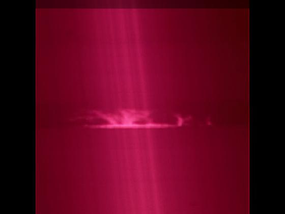

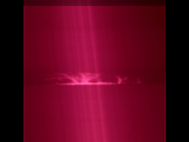

ah oui désolé...j'aurais du expliquer un peu : on.voit la partie du spectre solaire : la zone de la raie H alpha. Dans un spectro normal la fente d'entrée sur laquelle la lunette projette l'image bien nette du soleil doit être la plus fine possible. Ici dans cette technique on préfère mettre la fente TANGENTE au bord solaire. Lorsqu'il y a une protu la raie NOIRE d'habitude devient alors LIMINEUSE et on ÉLARGIT la fente pour voir la protu.
On ne voit alors QUE la protu ; le reste du soleil et du ciel reste caché.
Lorsque la fente est FINE la raie est très noire.
Lorsque la fente est LARGE la raie s'éclaircit de rouge très sombre à rouge clair en fonction du pouvoir dispersif du spectro et de l'état diffusant du ciel. En montagne j'ai eu un fond de ciel quasi noir même avec la fente très large. En région urbaine ça dépend de l'heure et du traffic des avions ...et de la météo...
