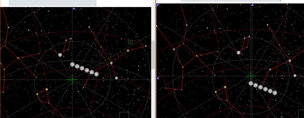

- Sur Calsky j'ai chargé la carte du ciel à la date donnée et pour chaque point d'observation :
- Ce qui est simple dans ce cas, c'est qu'il suffit de se baser sur la déclinaison. J'ai simplement mesuré les différences de déclinaison. J'ai mesuré une différence de 8.35° entre les 2 points d'observation.

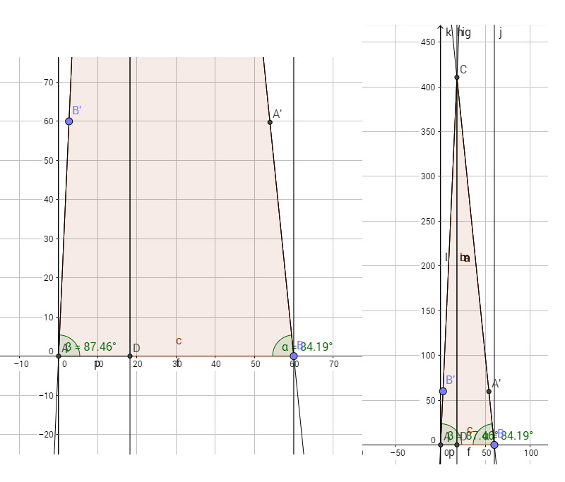

- Puis j'ai fait un tracé sur le logiciel GeoGebra pour discerner l'altitude de l'ISS et la distance ISS-point d'observation.
J'ai tout tracé à l'échelle et retranscrit les angles mesurés pour chaque site d'observation.
Puis finalement on obtient :
Distance entre ISS et point d'observation A : 411.04 km
Distance entre ISS et point d'observation B : 412,72 km
Et l'altitude de l'ISS : 410.64 km
Et on peut aussi dire que l'ISS, à ce moment, était au zénith à 18.22 km du point A entre A et B.
