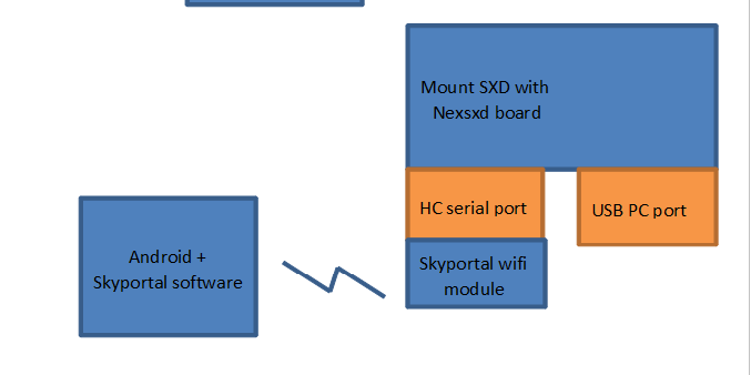

Bonjour, J'ai tenté l'expérience de brancher un module SkyQ Link sur le port HC de la carte NEXSXD de ma monture Vixen SXD. La connexion au telescope n'a pas fonctionné avec Sky Portal et depuis j'ai un écran 'blank' quand je reconnecte la raquette NexStar sur le port HC. La carte NexSXD est toujours opérationnelle pourtant sur son port USB. La raquette et le module n'ont pas souffert. Je suis perplexe d'autant que la carte NexSXD n'est plus disponible. Serait-ce le port HC qui a souffert?
Avez-vous tenté ce montage? http://www.webastro.net/forum/images/smilies/smile.gif
Ca devait fonctionner puisque la carte nexSXD est compatible avec la raquette NexStar et le module SkyQlink prend sa place.
