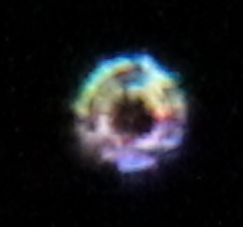

Je vous remontre une de mes dernières prises pour que vous ayez un exemple visuel sur mon soucis :

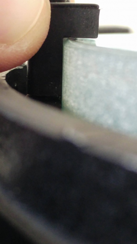

J'ai donc démonté le primaire et voici ce que donnais les brides sur celui-ci :
Selon moi c'était trop serré, je n'arrivais pas à passer une feuille de papier (type 80g) sous la bride jusqu'au bout. Elle se bloquait à 1/3 environ.
J'ai lu qu'il fallait un (petit) jeu pour ne pas contraindre le miroir et éventuellement provoquer de l'astigmatisme (ce que je pense avoir !).
J'ai donc desserré chaque vis pour avoir l'équivalent d'une feuille de papier (voir presque 2) comme jeu entre la bride et le miroir. Chose que je ne pouvais pas faire avant, c'était de pouvoir tourner le miroir dans son socle. Désormais il y a un très léger "cloc" quand on le change de position dans son support. D'après ce que j'ai lu, il faut qu'il soit le plus faible possible pour avoir un jeu, mais qu'il ne se ballade pas non plus en tout liberté.

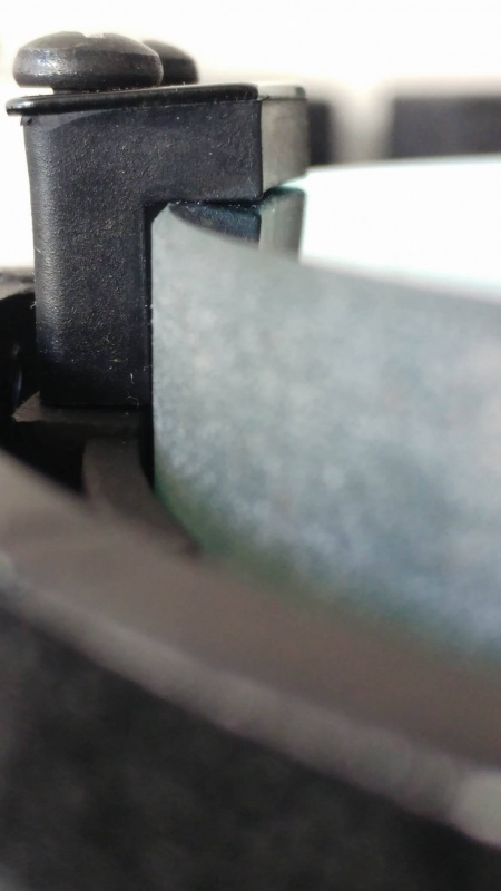

Voici le résultat :
Puis, après remontage :

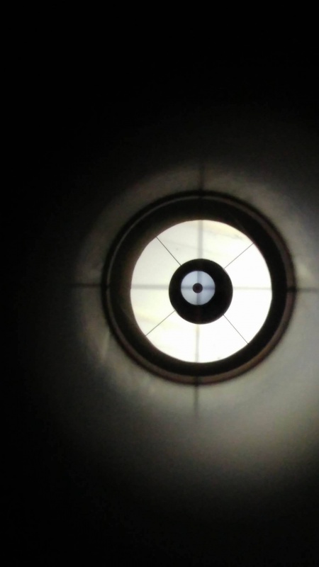

Une première vu au cheshire :

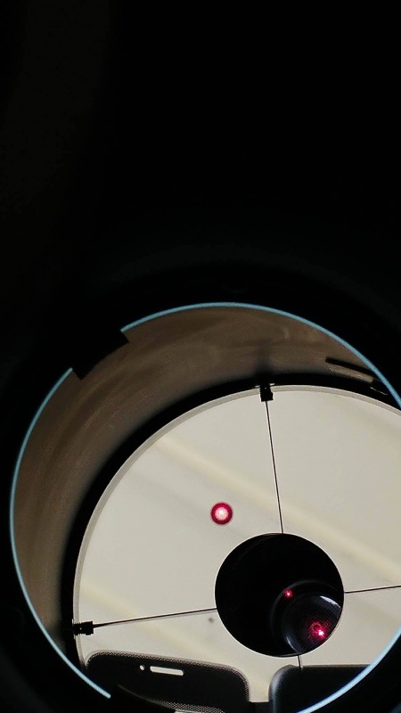

Et enfin au laser de collimation :
Le retour du laser se faisant parfaitement bien dans le laser.

ben écoute, tu as fait ce qu'il fallait faire, au vu de tes photos le primaire était serré et tu as résolu ce souci.
Pour la collimation ça a l'air correct, tu peux la vérifier sur une étoile (éventuellement avec un filtre rouge si ça gigote de trop et que l'image est difficile à interpréter).

Pour le jeu, oui pourquoi pas vérifier au laser pour te rassurer, tu devrais constater que ça ne change rien à la collimation. D'ailleurs tu peux le faire chez toi, tu orientes le tube dans diverses directions et tu vois si le laser bouge.

Voici un star-test que j'avais tenté de réaliser hier soir (mais ça turbulait trop pour analyser quoi que ce soit ...) :
Effectivement, j'ai déplacé le tube dans plein de directions et le laser semblait revenir quasiment à son point de départ à chaque fois.
En effet on ne peut pas dire grand-chose à partir de cette image.
Au cas où tu ne le saurais pas : pour contrôler l'astigmatisme, il faut défocaliser très peu (bien moins que sur ton image), sinon on ne peut pas constater l'ovalisation en intra puis l'ovalisation à 90° en extra.
Fred.
