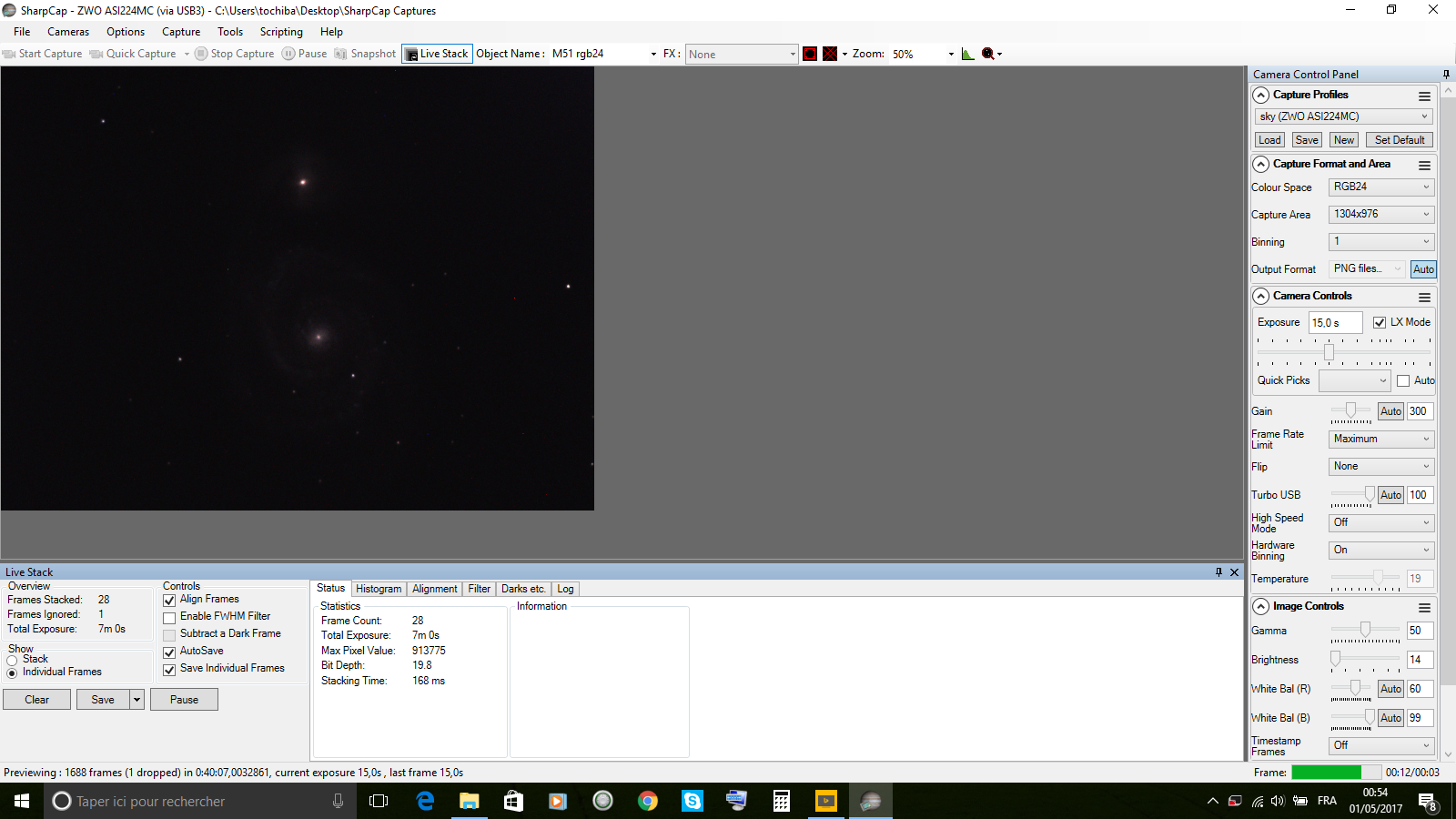

la je suis passer a m51 pour tester l'asi 224mc en cp car je n'avais pas réussi a avoir de la couleur la dernière fois pour que tu te fasse une idée de ce que l'on voit avant de stacker a l'écran a l'oculaire jai pas tester
C'est sur un 200/1000 sur cg5 asi au foyer. La j'ai fait un jeter de monture ( je m'entends j'ai quand même des marque au sol qui font que ne suis pas trop loin) car il n'ètait pas prévu que je shoot ce soir au vu de la météo et ca suis pas trop mal pour u e cg5 à cette focale.
