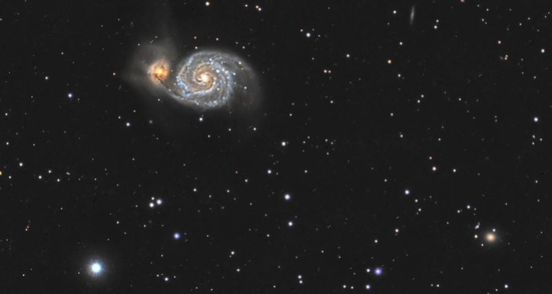

J'ai besoins d'un avis technique. Je n'arrive pas à faire du HaLRVB avec PI.
Le résultat final est bizarre, mon image est toute verte, les étoiles n'ont plus de couleurs ...

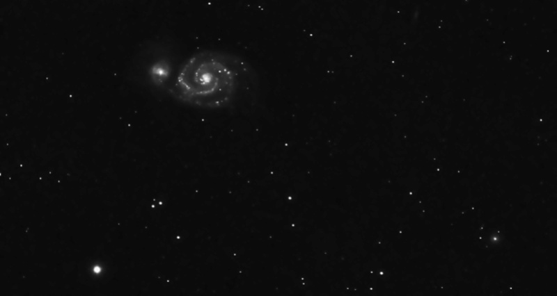

Le Ha :
Le LRVB :
Là je ne comprends pas pourquoi j'obtiens un tel résultat.
Je précise que pour faire l'assemble HaRVb, j'utilise le script AIP de Felopaul..
alors tout d'abord ce n'est pas du HaLRVB mais du L HaRVB!
On mélange le Ha avec le rouge a une certaine proportion.
Moi je n'en a pas ait beaucoup mais j'utilisais PixelMatch et pas de script.
je réalisai une nouvelle rouge en mélangeant la R et le Ha en faisant des essais de proportion par exemple:
0.3xHa+0.7xR
ou même
0.5xHa+0.5xR
a tester et ensuite tu assemble la nouvelle LRVB en utilisant la nouvelle couche rouge.
Bonjour Carbure,
Merci pour la réponse, effectivement, jusqu'à maintenant, je faisais du HALRVB. Je vais donc changer de technique en faisant du L HaRVB.
Le script de felopaul fait exactement se que tu décris. On a plus à s'embêter avec tout les processus ...
Je teste
Merci
