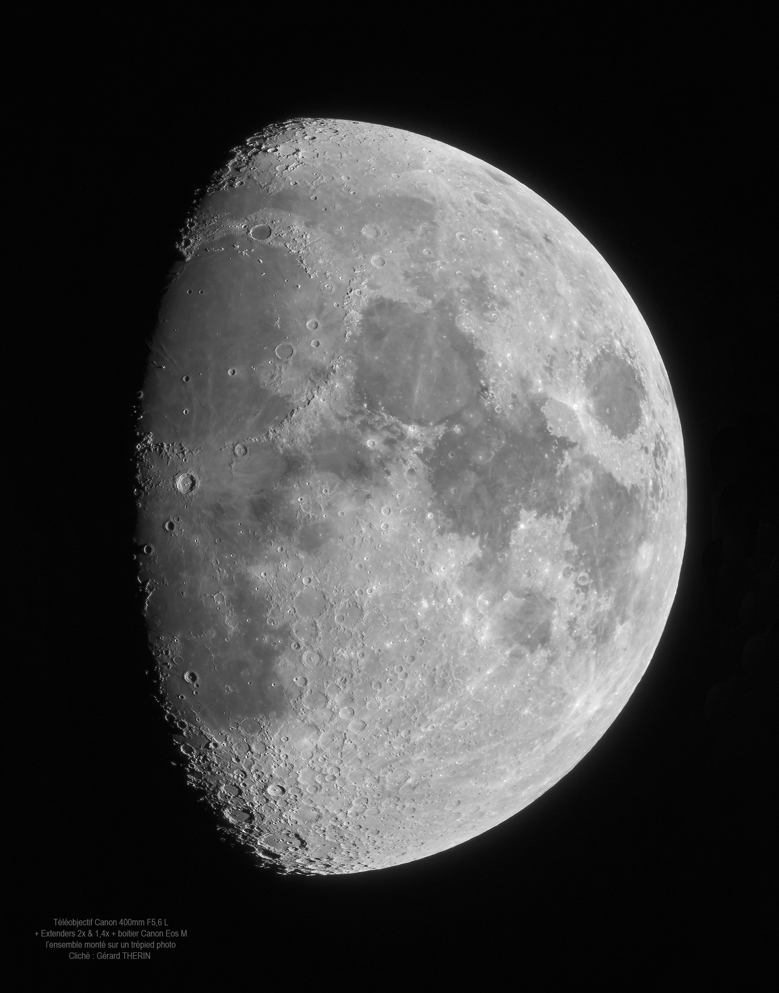

juste un petit exemple avec un objectif photo (pas vraiment adapté pour ce genre d'image) sur un simple trépied photo... mais APN utilisé en LiveView :be:
(clic droit et ouvrir dans un nouvel onglet pour visualiser l'image en full)

Le relèvement du miroir avant le déclenchement est bien illusoire pour échapper aux vibrations... qui seront (de toute façon) également causées par le 1er rideau de l'obturateur :rolleyes:
La seule solution est de passer par le Liveview pour éliminer totalement les vibrations ;)
... OK, mais je travaille toujours en liveview...et ça ne resoud pas le problème ??
Je ne parles pas seulement pour la mise au point mais bel et bien pour la prise des images... c'est là que se fait la différence :be:
