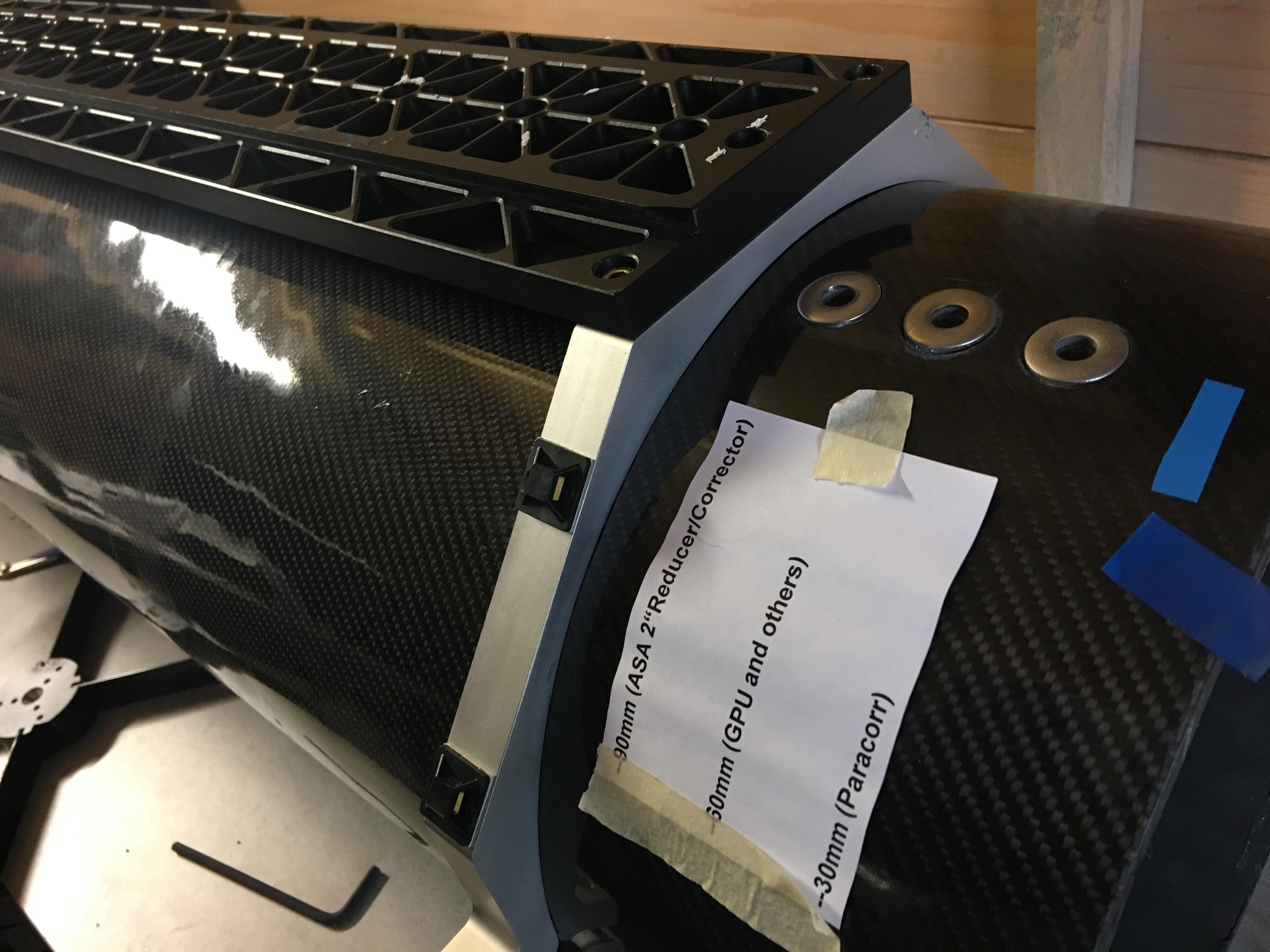

Voici ce que j'ai comme info pour les différentes positions du primaire :
J'utilise la 3eme position actuellement avec le correcteur ASA 0,73x
La mise au point se fait à 5mm de bord du PO.

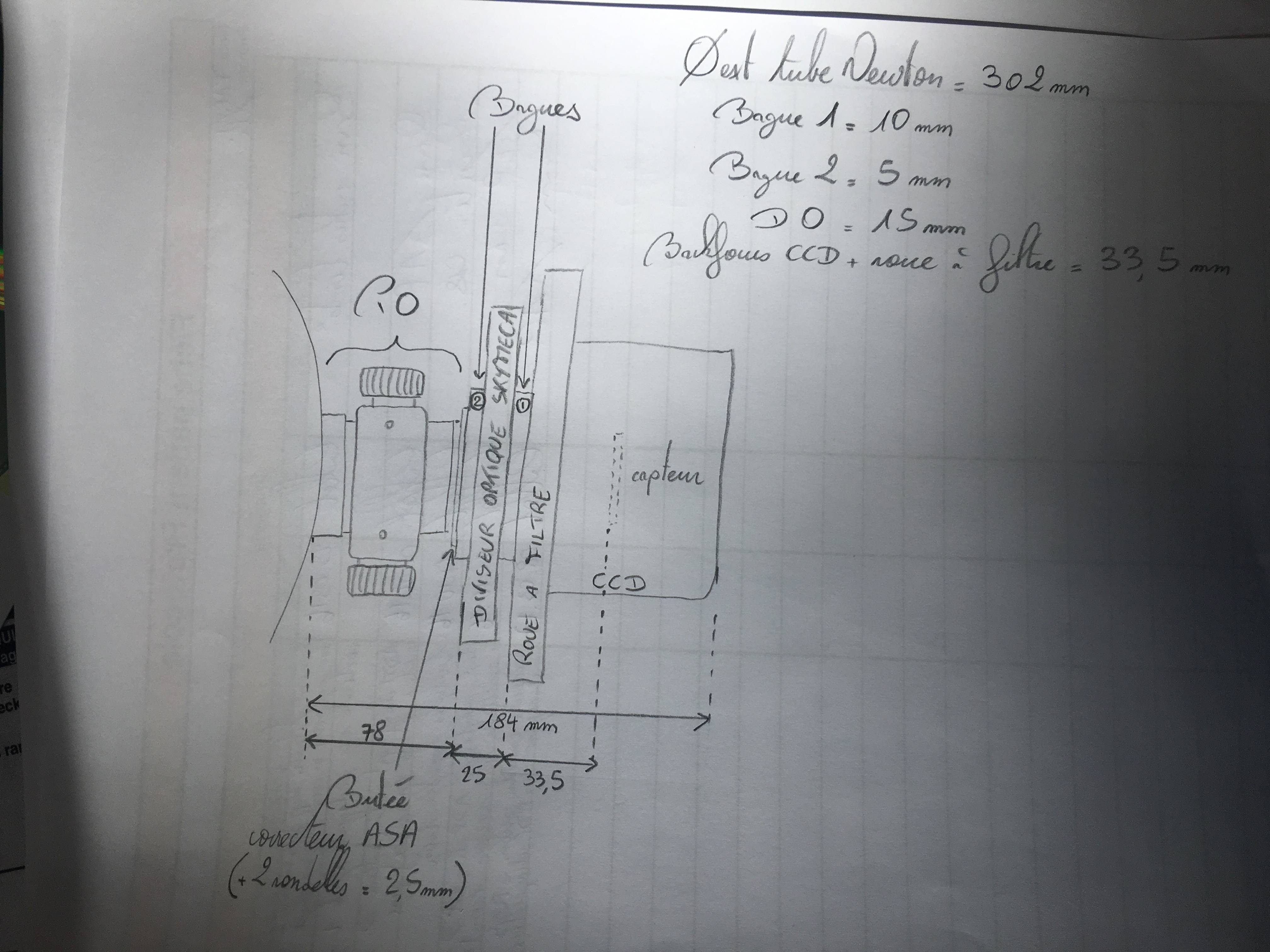

et voici le détails de mon train optique :
J'ai peur qu'avec le correcteur ASA 1,175 la mise au point sera plus la même (plus proche du miroir secondaire) et je ne sais plus si le fait de reculer le miroir primaire en position 1 ou 2 par exemple, avance ou recule le point focal.

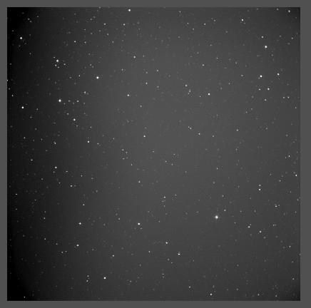

Et je reviens sur le fait de vouloir changer de correcteur car j'ai l'impression d'avoir un vignettage sur les 4 coins avec la G2-4000 et j'ai vraiment de mal à trouver le bon BackFocus pour le correcteur.
En changeant le Quattro, j'espère augmenter le champ illuminé sur le capteur et diminuer le vignettage et aussi d'avoir un backfocus plus facile à attendre.
Es tu sur de la bonne position de ton secondaire par rapport à ton PO ? Tu a une grosse dissymétrie de vignetage
La partie gauche de l'image correspond à l'image de l'ombre du diviseur optique. J'ai pas eu le temps de régler ça.
