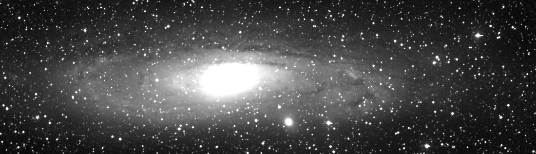

M31, mosaïque de 5 images de 7x1 minute

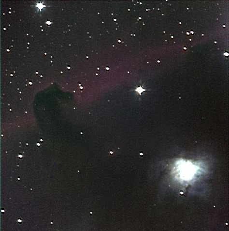

Ou encore M13 :

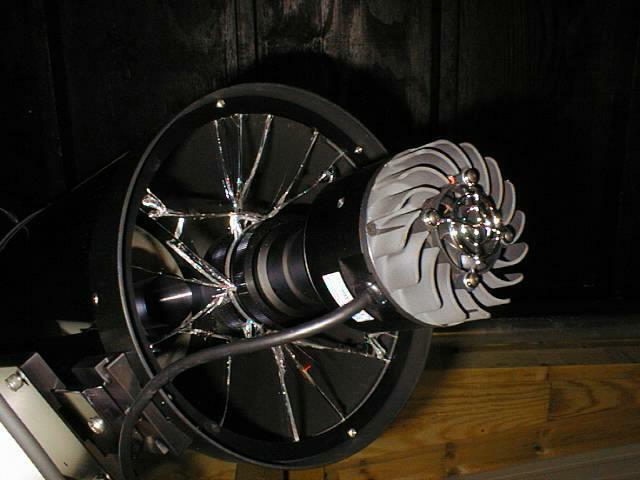

Tiens, pour rebondir sur le fastar :
NE JAMAIS, MAIS VRAIMENT JAMAIS LAISSER L'AVANT DU TUBE SANS SURVEILLANCE QUAND ON REFERME LE TOIT ROULANT.
NON ... JAMAIS !
