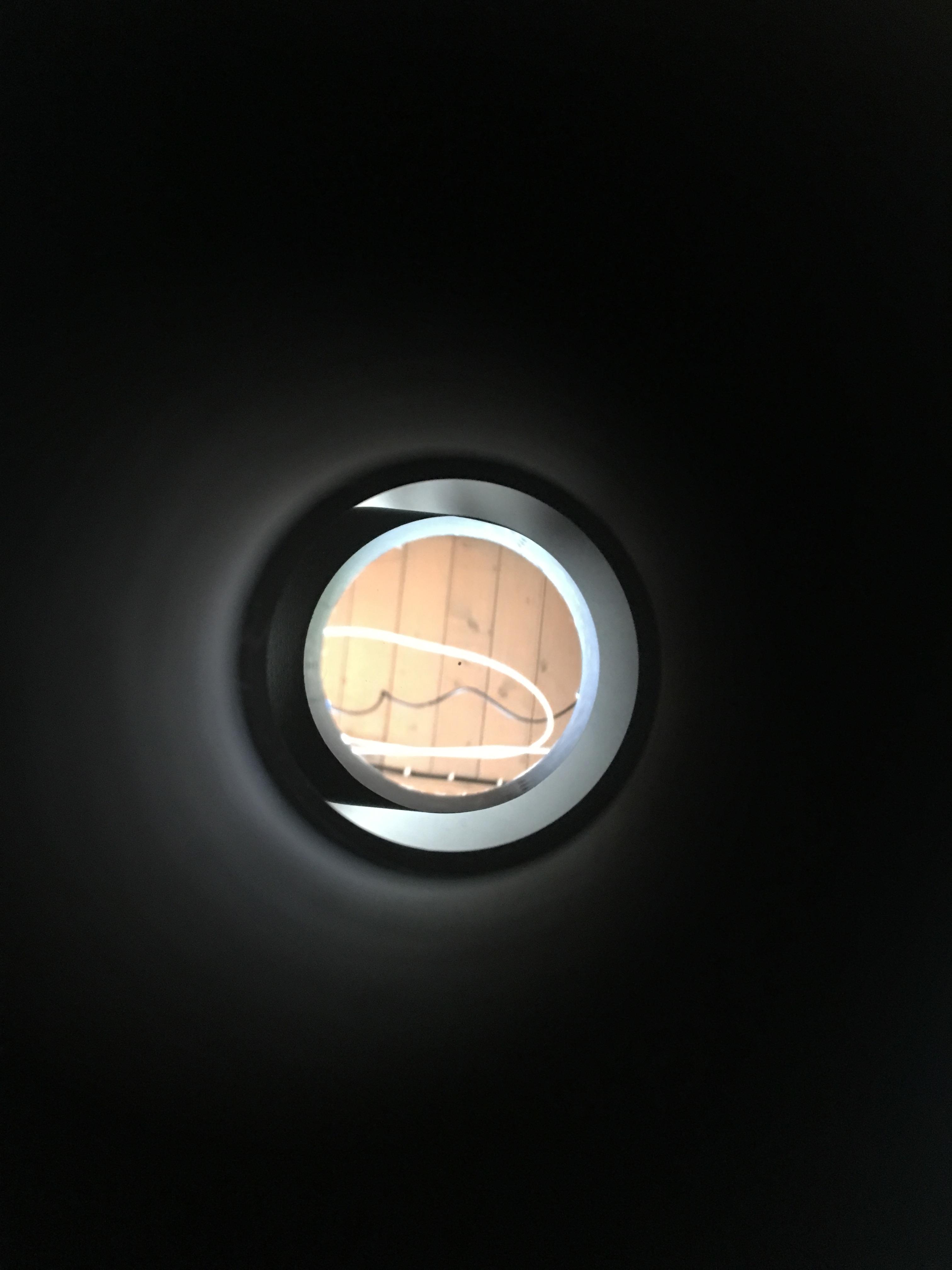

Je suis partie du topic concernant le marquage du secondaire avec l'offset.
Très bon tuto ici de Den il me semble
Merci à lui ;)
J'ai donc marqué mon miroir secondaire et refait le positionnement du miroir.
On remarque le petit point sur le miroir secondaire (qui gêne en rien car est dans l'ombre).
Je trouve cela vraiment très pratique et facile à faire.
Sur mon image, le miroir est bien centré malgré le support du secondaire qui me semble légèrement en biais...
J'espère que cela ne gênera pas la collimation.
Si des personnes hésites à marquer le secondaire : faite le ! ;)

Heu, je ne comprends pas. Le point est dans l'ombre ? L'ombre de quoi ?
Le secondaire est normalement éclairé complètement par le primaire. Donc un point sur le secondaire doit se voir à l'oculaire ou à la surface du capteur. Non ?
Non. l'obstruction centrale se trouve bien dans le faisceau qui vient du primaire; c'est la continuation de l'ombre du secondaire.
Evidemment ici on a enlevé le primaire pour bien montrer le point, mais normalement on voit l'araignée et la silhouette du secondaire dans l'image du primaire.
Et pour ceux qui collimatent au laser, 2 petits points autour du centre optique écartés de la largeur du spot pour que le faisceau retour ne soit pas affaibli.

En fait, ce qui est important après avoir positionné comme il faut le secondaire, c'est de ne plus perdre ce bon positionnement et c'est là qu'il faut bien penser à ne pas utiliser les vis de collimation latérales du secondaire, mais à le tourner à la main sur l'axe de son support pour ramener le point du laser vers la pastille comme montré à partir de la page 12 du tuto : http://www.reto.fr/marquage/imagepages/image12.html
L'arme ultime pour collimater reste quand même les réglages déportés pour collimater l'oeil à l'oculaire.
Avec un secondaire qui ne bouge pas, ce marquage et une collimation déportée, cette opération n'est vraiment plus qu'une formalité de quelques secondes, que ce soit avec un tube d'aspirine, une boite de pellicule ou au pire un cheshire ;) ou bien à l'oculaire sur une étoile.
