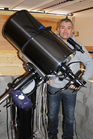

Il y a 5 plus de cinq ans un client de notre gite astro m'a demandé de héberger son Mesu 200/ODK14/SXVH36. C'était a moi de capturer les images avant de les partager avec lui. Une entente cordiale, bien sûr! Trois ans plus tard il a participé dans notre projet robotique avec une deuxième Mesu et j'ai acheté l'orignale moi-même. Donc ce 'test' est de longue durée.
Le début, mon client/ami et son matos.

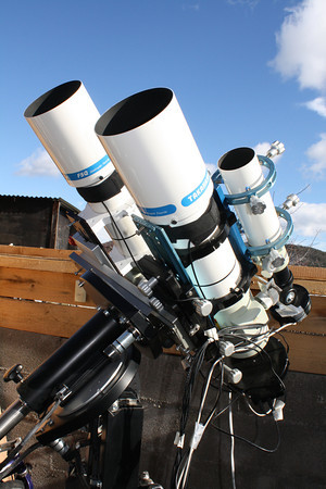

Aujourd'hui la monture porte le 'Tandem Tak.'

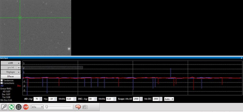

La mienne est la version ArgoNavis/Stellarcat qui n'est pas compatible avec des observatoires à distance comme il n'y a pas de position 'park.' Toute est a base de la raquette, qui est excellente. Je branche sûr une étoile en début de soirée et c'est tout. L'autoguidage est par cable ST4. Voici un résultat typique. Lodestar à 400mm de focale.

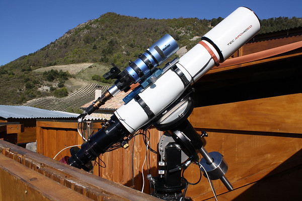

La version actuelle de la Mesu 200 utilise le système SiTech qui est compatible avec les observatoires robotiques. Comme je ne suis pas très fort en informatique je préfère l'originale avec laquelle la monture et le PC ne travaillent pas ensemble. Quand j'ai eu l'opportunité, récemment, d'acheter d'occasion une Mesu 200/Argonavis comme la mienne je n'ai pas hésité. La voilà en partenariat avec notre TEC 140.
Depuis le début la deuxième Mesu marche comme la première, ce qui est a dire à peu près parfaitement.
