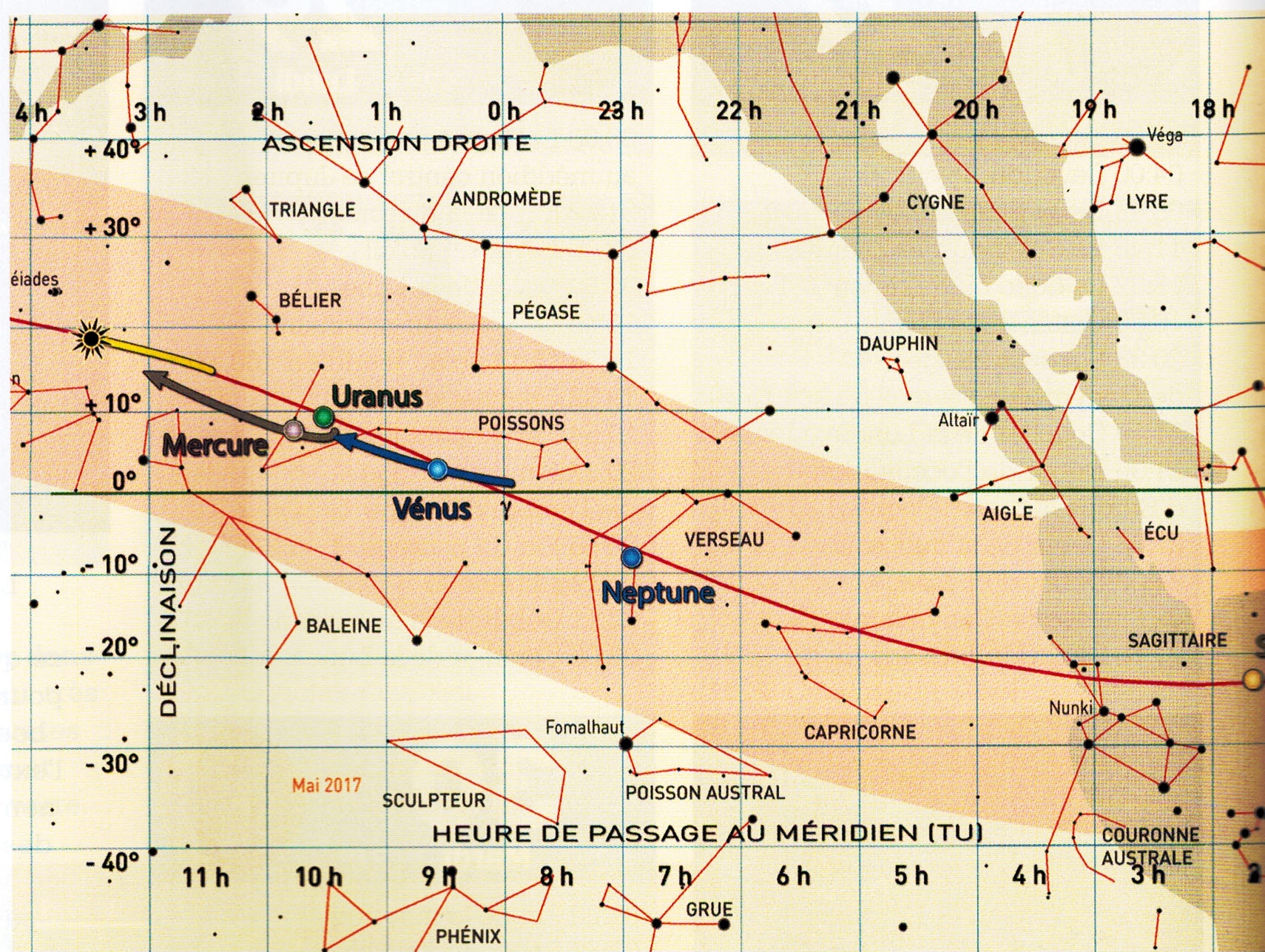

J'ai du mal a comprendre les détails des cartes du ciel publiées dans le magasine Astrosurf aucune explication n'est donnée.
Voici un extrait de carte du mois de mai.
Merci pour toute aide
Ce sont les positions des planètes avec leur mouvement apparent sur le ciel pour celles qui se déplacent "vite", c-a-d les planètes inférieures, Mercure et Venus.
La carte est pour mai 2017. Donc exemple pour vénus : début mai elle est à droite de sa flèche bleue (vers 0h) et fin mai elle sera à gauche (vers 1h et quelque). Idem pour le soleil et mercure. Uranus et neptune ne bougent quasiment pas en l'espace d'un mois, en tout cas pas assez pour nécessiter une flèche. La lune c'est le trait rouge, en un mois elle fait tout le tour et même un peu plus.
....pour vénus : début mai elle est à droite de sa flèche bleue (vers 0h) et fin mai elle sera à gauche
Tu parles de son point, pas de sa flèche ;)
Modifié par macfly51

Les heures en haut indiquent l'ascension droite pas l'heure qu'il est.
J'ai compris que les heures en bas indiquent l'heure ou la planète est la plus haute dans le ciel (méridien). Quelqu'un peut confirmer? Par contre on a pas d'info sur la hauteur de la planète quand elle est au méridien.
Oui, le passage au méridien correspond au passage plein sud, donc le plus haut dans le ciel.
Pour avoir un ordre de grandeur de la hauteur lors du passage au méridien, on peut calculer :
hauteur = 90° - latitude + déclinaison
La déclinaison est donnée à gauche et à droite. Par exemple une planète de déclinaison -10°, vue de Paris (latitude 48°), culmine à 90-48-10 = 32°.
Oui' date=' le passage au méridien correspond au passage plein sud, donc le plus haut dans le ciel.
La déclinaison est donnée à gauche et à droite. Par exemple une planète de déclinaison -10°, vue de Paris (latitude 48°), culmine à 90-48-10 = 32°.[/quote']
Merci Bruno, ça répond exactement à ma question :)

Finalement cette carte donne par mal d'informations :
-le repérage d'une planète dans le ciel grâce aux constellations,
-son évolution pendant le mois, position du méridien
-l'heure la plus favorable pour l'observer
-sa hauteur dans le ciel (qu'on peut déduire de la déclinaison )
Tout ça résumé dans une carte, je pense que la revue pourrait faire l'effort d'ajouter quelques lignes pour l'expliquer à ses lecteurs.
