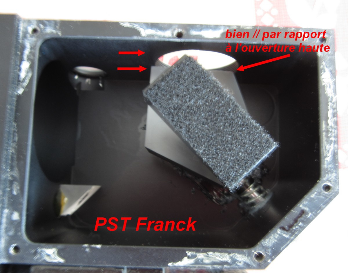

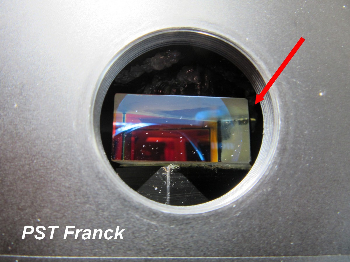

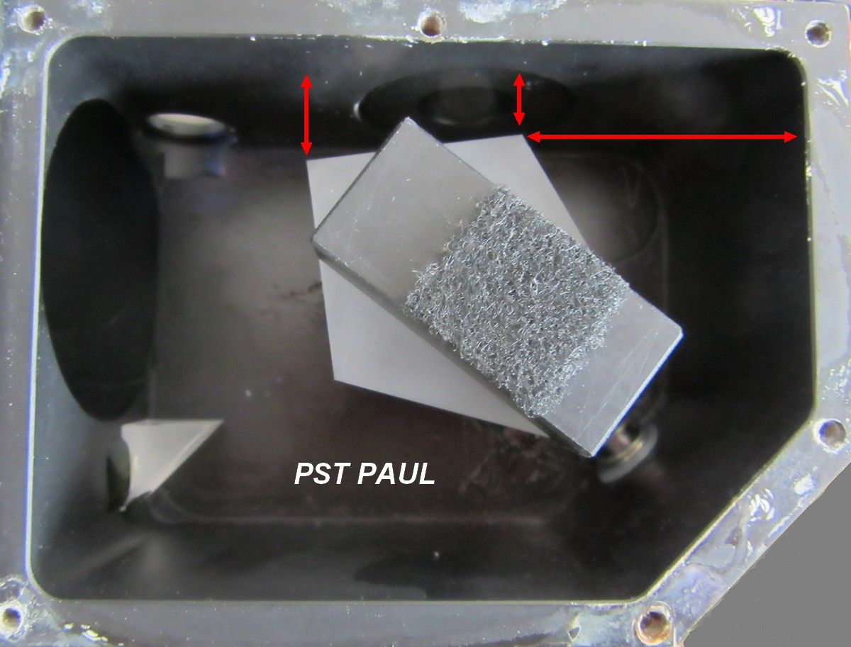

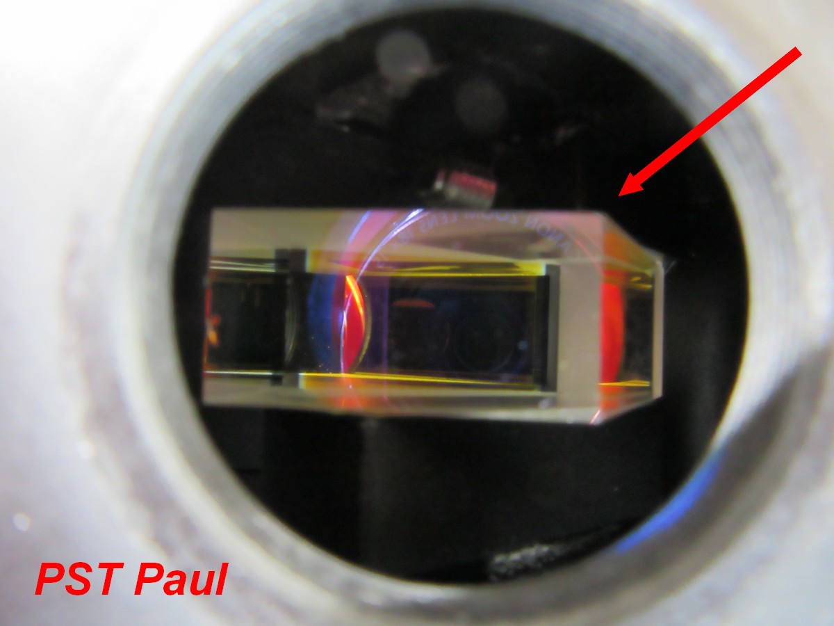

après bien des déboires avec mon Pst j'ai enfin eu l'occasion de le comparer avec un autre Pst de première génération.(merci Franck):wub:
Une explication peut-être de mes problèmes de reflets en images.
j'ai redressé le prisme avec de la casse sur les arrêtes , j'espère que ça restera hors champ .
Reste plus qu'à avoir du soleil pour vérifier tout ça (3 jours au Pic et que des nuages) :cry::cry:

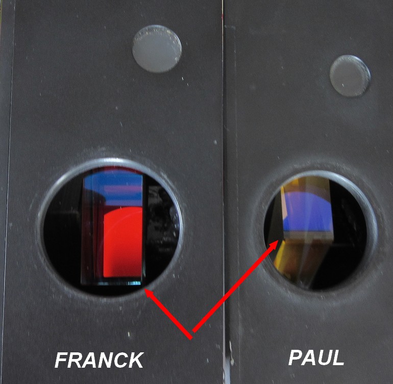

Pouvez-vous vérifier que votre prisme est comme celui de Franck

Vu de dessus déjà un prob...

Salut Paul perso le miens est aussi comme toi. Je l'avais d'ailleurs redressé pensant que mes reflets venaient de là mais au final non. Je crois que j'ai tout essayé pour supprimer les reflets (redondance du limbe d'un côté), puis un jour je met juste un filtre L de mon pack lrvb astronomik et depuis plus rien. Je précise que j'utilise une asi120mm. Pst+ modif lulu 90/900.
Hello Paul

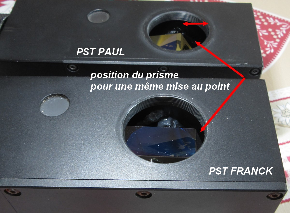

Faudrait que tu nous montre la position de ton prisme à un extrême et à l'autre extrême de mise au point.
A première vue j'aurais tendance à dire que le miens ressemble également au tient...
merci à vous deux pour vos réponses,
Lulu: j'ai bloqué le prisme dans une position médiane pour l'instant , car je met le Pst au bout d'une lunette de 70/700 .
